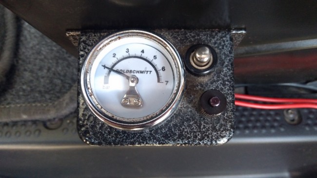

Mam zabudowane poduszki pneumatyczne na tylej osi tylko nie wiem jakich wartości ciśnienia
używać w stosunku do obciążenia.

Mam też pneumatykę, u mnie wskazówka ma być na zielonym 2 bar to środek skali zielonej.
Tu masz zagadkę, ale pisz do MECENAS 'a on ten temat ogarnia. |

Ja też ładuje 2,2 do 2,5 . Sam zobaczysz ile tobie pasi ciśnienia |

ok! sprawdzimy w praniu, rozumie że im większe ciśnienie tym bardziej sztywne zawieszenie?

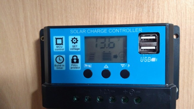

Następny dinks to sterownik z solara, urządzenie raczej chyba bezobsługowe.
Chciałbym tylko ogarnąć te ikonki na wyświetlaczu.

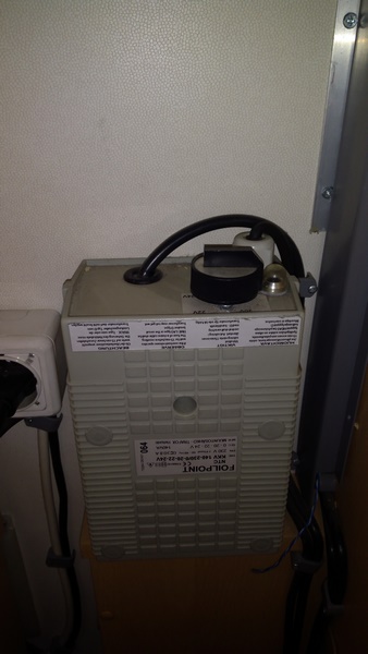

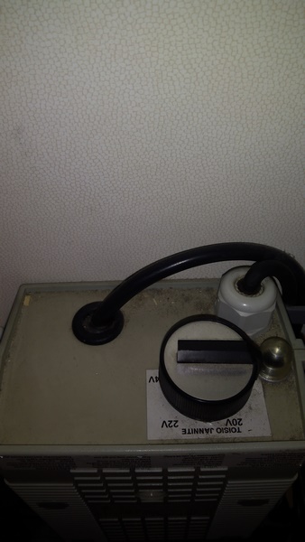

Siedząc w kamperze i czekając na wiosnę znalazłem w szafie jeszcze coś takiego
Plik ściągnięto 4170 raz(y) 57,84 KB |
Plik ściągnięto 4170 raz(y) 60,1 KB |

Mam podobny jest to transformator od ogrzewania podłogowego |

Działa tylko po podłączeniu do 220V |

Łee...to znaczy, że mam ogrzewanie podłogowe ? czad...!
Mógłbyś mi opisać obsługę tego urządzenia abym nie wyleciał w kosmos. |

Mam instrukcję w języku niemieckim lub zadzwoń to ci podpowiem tel. w awatarze |

Poz. przełącznika na transformatorze to:0-20V 22V 24V to poziomy grzania.Obok pod przeźroczystym kapturkiem wyłącznik termiczny. Daj poziom 24V i czekaj chwilę podłoga powinna być ciepła nawet pod prysznicem. |

Super! dziękuję pięknie !!
Na wiosnę podepnę się pod 220V i sprawdzę, w razie draki będę dzwonił. |
