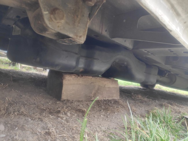

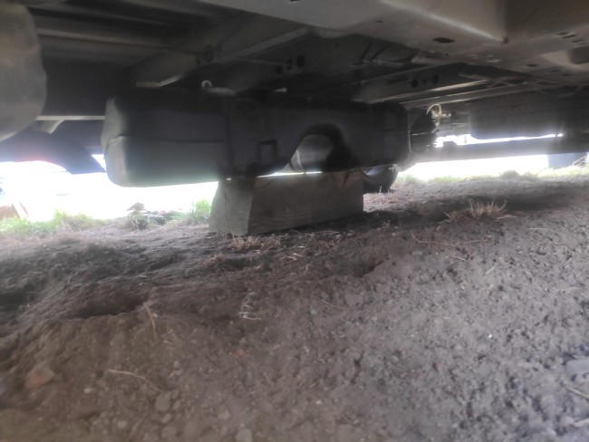

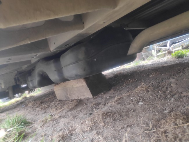

Przymierzałem zbiornik na szarą wode i tak się zastanawiam co o tym sądzicie? Czy aby nie zbyt blisko wydechu???
Plik ściągnięto 5 raz(y) 258,03 KB
Plik ściągnięto 1 raz(y) 193,22 KB
Plik ściągnięto 3 raz(y) 248,71 KB
Plik ściągnięto 2 raz(y) 183,36 KB

Wysłany: 2022-04-07, 21:35   Zbiornik wody szarej
Krisp,
Wydech to chyba mniejszy problem (asymetryczny kątownik montowany pomiędzy wydechem a zbiornikiem lub inny - bardziej „spawalniczy” zabieg na tłumiku), zwróć raczej uwagę na niski prześwit przy takim montażu.

Wysłany: 2022-04-08, 07:22
Rzeczywiście prześwit dość mały :( porównywalny z belką tylną ale jednak to dość centralna część pojazdu. Może trzeba by jenak jakiś inny zbiorniczek ogarnąć... Lub baniaczki

Wysłany: 2022-04-08, 10:51
No na środku to trochę słabo z takim prześwitem - jak wjedziesz na drogę gruntową to na środku zwykle jest garb z ziemi a czasem nawet jakieś korzenie, kamienie.
Jak już musi być ten - nie da rady bliżej boku go zamontować?

Wysłany: 2022-04-08, 11:14
Co do środka to chodziło mi o położenie przód tył że wychodzisz blisko środka. Natomiast jak widać na fotkach zbiornik planuję zlokalizować bliżej prawej strony.

Wysłany: 2022-04-08, 11:54
Dla mnie na fotkach to wciąż środek. Pisząc o boku miałem na myśli tę wnękę gdzie są te cienkie wzmocnienia. Tam masz praktycznie pusto, tylko wzmocnienia wymagałyby przerobienia.

Wysłany: 2022-04-08, 12:29
Dzięki za info. Nie czuję się na siłach aby przerobić wzmocnienia . Może pomyśle o bankach które się zmieszczą we wnęki aby je połączyć razem wtedy prześwit będzie dużo lepszy.

Wysłany: 2022-04-08, 21:34
A dlaczego go nie założysz na środku między podłużnicami, pójdzie w górę o 10 cm.
Masz go przetłoczonego na środku, więc jedna belka poprzeczna akurat się schowa (po odwróceniu ). Tam (pod podłogą) wystarczy założyć dłuższą linkę od ręcznego i masz trzy wolne pola pod nadwoziem. Niewiele pracy a duży zysk i możliwości montażu co potrzebne. Gdyby Ci się gdzieś o coś opierał możesz to miejsce podgrzać opalarką i ukształtować po nowemu.
Aj... Ty masz Movano, ja pisałem o Ducato, trochę inna rama... ale sprawdź możliwości.

Wysłany: 2022-04-15, 08:36
Przymierzałem na różne sposoby ( w mojej ocenie to jedyny sensowny z tym zbiornikiem) kombinuję jeszcze z baniaczki między kratownicę :mrgreen:

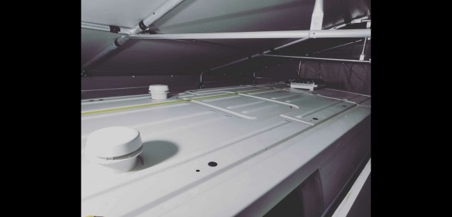

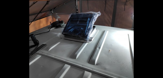

Wysłany: 2022-04-16, 15:44
Okienko z wentylatorem dachowym nad łóżkiem oraz przymiarki do wywietrzników kuchni i łazienki.

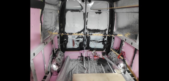

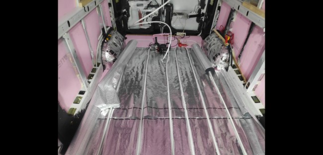

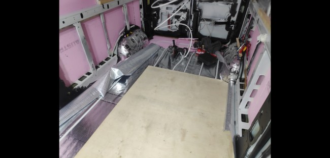

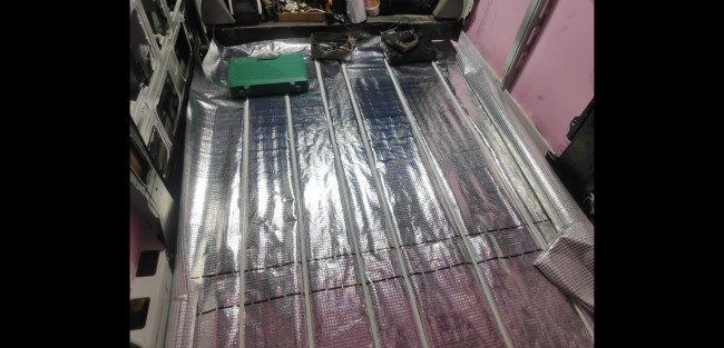

Wysłany: 2022-04-30, 06:22
będzie ciepło w stópki ( jak wszystko dobrze zadziała :)
