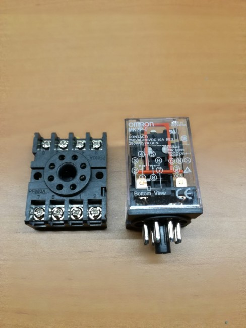

Skończyłem temat elektryki. Automatyczne przełączanie 230 v słupek/przetwornica zrobione i działa. Koszt 27 zł. :wyszczerzony:

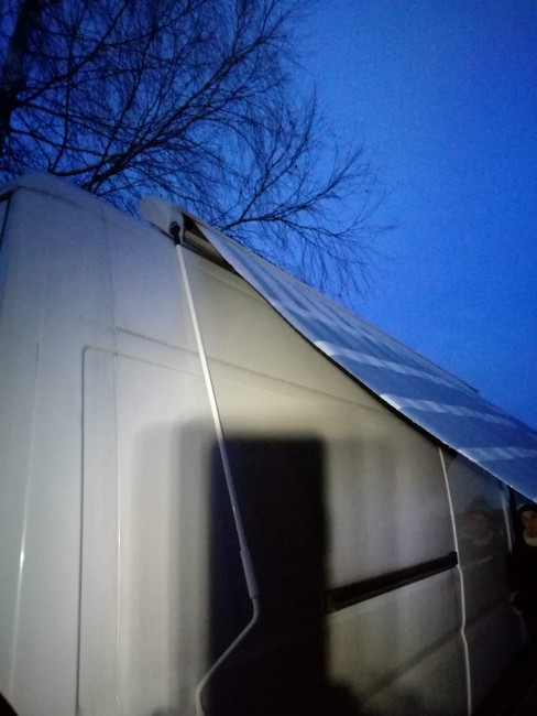

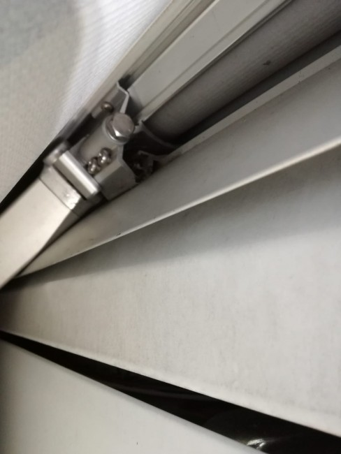

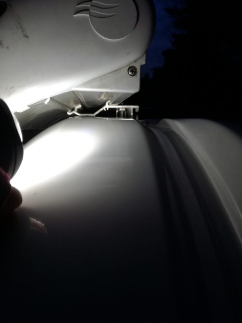

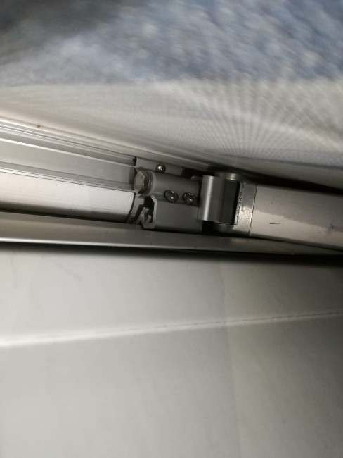

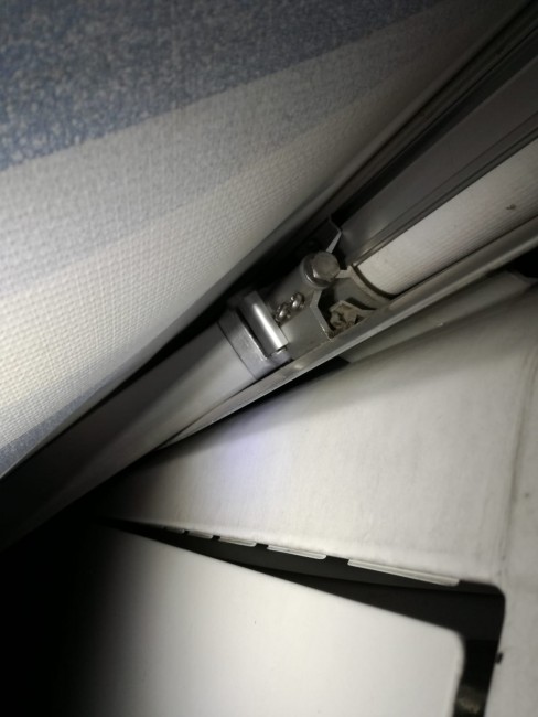

Dzisiaj zamocowałem uchwyty do markizy i założyłem markizę na dach. No i niespodzianka. Kąt pochylenia zdecydowanie nie taki. Czy te duże pojedyncze śruby przy ramionach pomogą w regulacji czy jest jakiś inny patent.

krystian186 napisał/a:
W instrukcji montażu masz podpowiedż. :bajer

Wysłany: 2021-03-15, 11:23
Zamontowałeś odpowiednie adaptery do tego rodzaju zabudowy???

Wysłany: 2021-03-15, 12:28
A podpórki na końcach masz ,takie 2 nogi składane :bukiet:

Wysłany: 2021-03-15, 12:46
andi at, :haha:
trochę dziwna ta markiza.. Jest nowa? bo u mnie chyba nigdy nie siadła tak że oparła się na profilu aluminiowy. Nawet w starych kamerach. Ale :confused nie pamiętam...
Mam nadzieje że całej bez podpór nie rozwijałeś bo rozwalisz amortyzatory. No chyba że to używka i już jest skatowana :-(

Wysłany: 2021-03-15, 12:49
zobacz na foto z linku - kaseta powinna być bardziej pionowo chociaż z tym modelem co Twój nie używałem.
https://www.van-conversio...07/04/33727.jpg
cofam co napisałem - twoja markiza jest podobna do tych wiec...
https://mpcamp.pl/pl/c/ADAPTERY-DO-MARKIZ/17

Wysłany: 2021-03-15, 14:45
Jak na moje oko nie rozłożyłeś podpórek o których wspomniał andi at :spoko
Ze śrubami nic nie kombinuj, bo możesz markizy nie poskładać, jak się ładnie rozwija i dobrze się składa, to wszystko OK.

Wysłany: 2021-03-15, 15:01
Markiza do dachu H2 jest inna niż np do H3 i dlatego ma regulację "opadania" ramion markizy.
Jeszcze raz powtarzam czytaj instrukcję montażu jak dokonać tej regulacji :bajer
