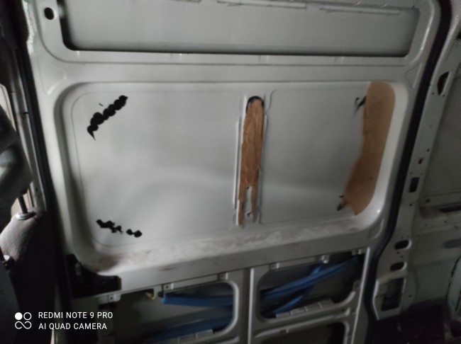

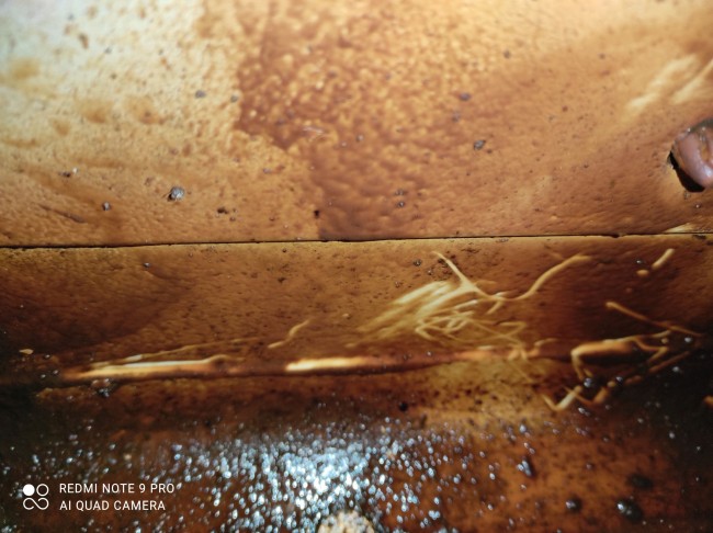

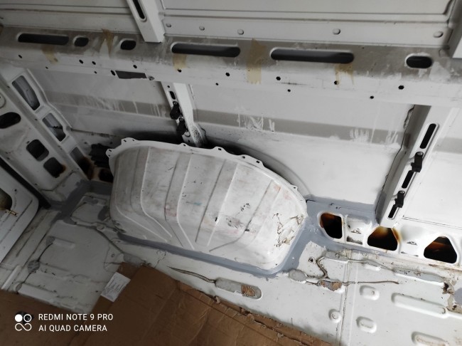

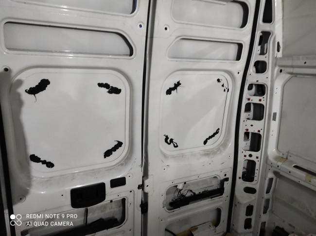

W ostatnim czasie udało mi się zakonserwować progi i zabezpieczyć wszelkie ubytki w lakierze i ocynku. Oderwałem też sklejki, które miałem plan zostawić - ponownie doceniłem siłę sikaflexu...

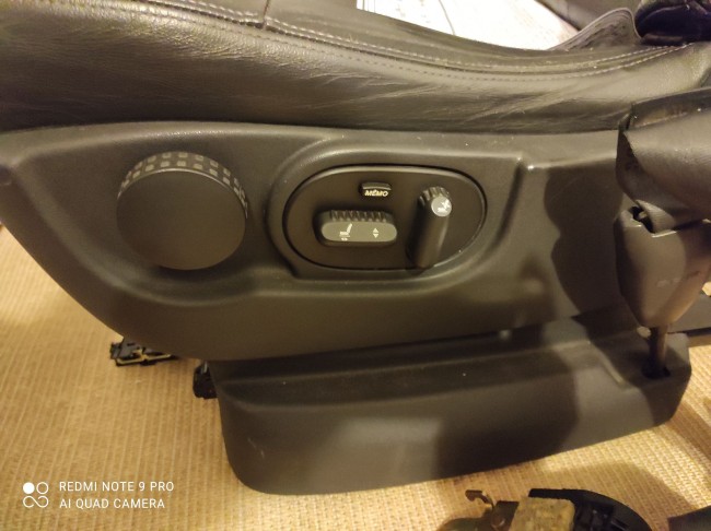

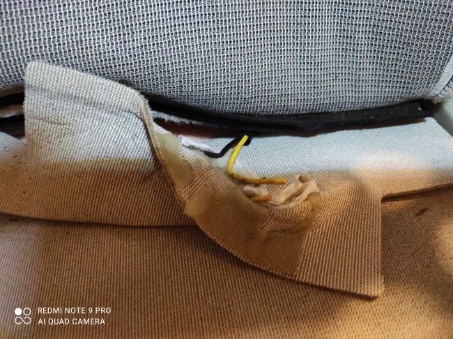

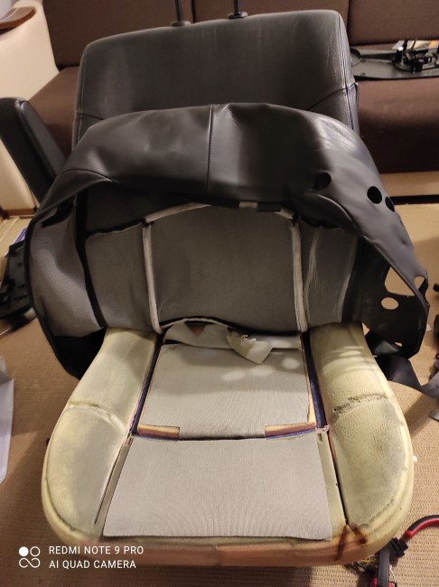

Wyczyściłem i zabezpieczyłem skórę na fotelach. Zająłem się też przystosowaniem wiązki elektrycznej do podłączenia w Jumperze. I tutaj pojawiły się dwa problemy - pierwsze, w matach podgrzewających tyłek padły zabezpieczenia termiczne - po ich usunięciu całość działa, ale fajnie by było jakby się jednak same rozłączały po złapaniu odpowiedniej temperatury. Myślałem o wykorzystaniu bezpieczników polimerowych, ale nie mam pojęcia w jakiej temperaturze one działają - podejrzewam że znacznie wyższej niż bym oczekiwał. Może ktoś podpowie, gdzie taki czujnik zakupić...
Drugi problem, to nie działająca pamięć ustawień. Tutaj obawiam się, że może być konieczny moduł komfortu z Espace - nie było w komplecie z fotelami :D - ale nie mam pewności. Jeśli ktoś czuje się na siłach, chętnie załączę wszystkie schematy - być może robię coś źle...

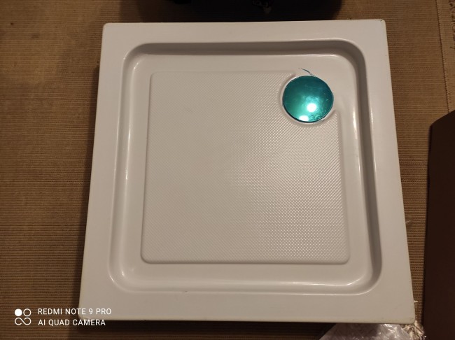

Zakupiłem też piękny brodzik w Casto, postaram się w nim wywiertać drugi odpływ, bo doświadczenie mówi, że na każdym parkingu woda zbiera się w przeciwnym rogu niż ten z odpływem... :evil:

Kilka fotek:

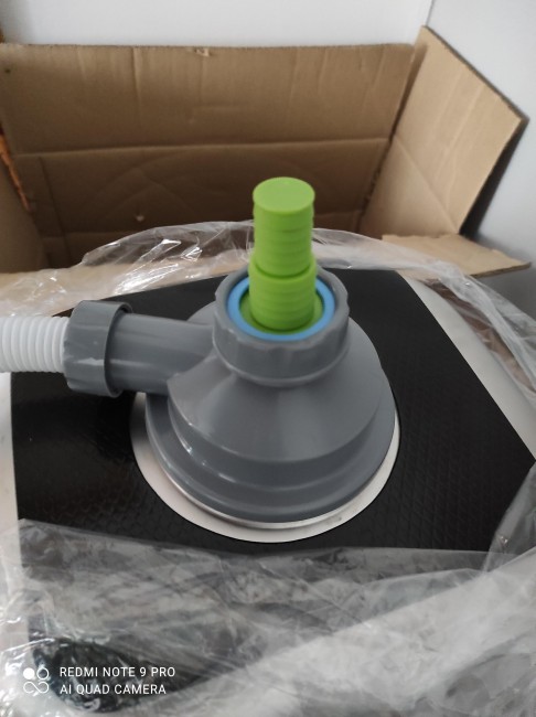

Temat odpływów rozwiązany. Zielona zaślepka znaleziona w akcesoriach jakiegoś odpływu, który miałem w domu, służy do połączenia zmywarki - test szczelności zdany :)
Pod prysznic podszedł króciec plastikowy znaleziony u wujka - hydraulika, jeszcze nie testowane, ale nie widzę powodów, aby miało nie trzymać.
Przeanalizowałem temat rurek, i zostanę przy standardowych wężykach. Poza wygodą montażu kształtek, nie widzę przewagi systemu pneumatycznego... ale dziękuję za opinie - teraz decyzja jest w pełni świadoma ;)

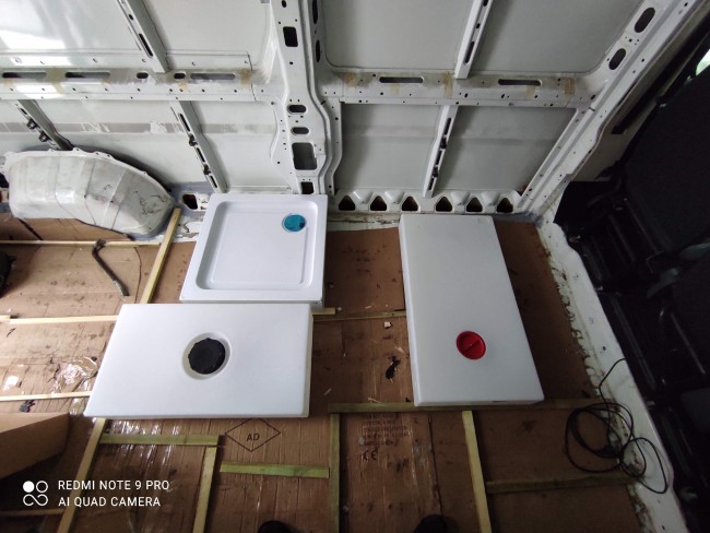

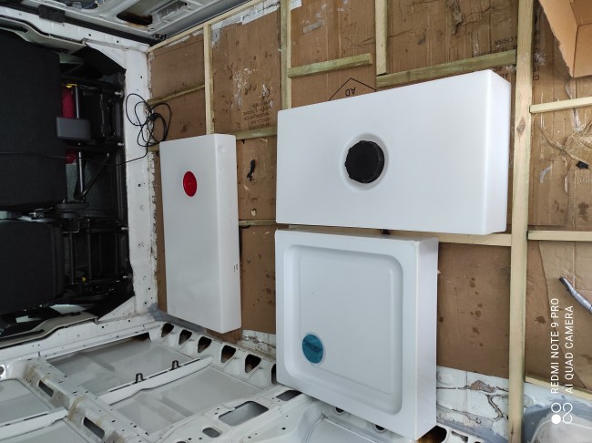

Zastanawiam się nad rozmieszczeniem zbiorników, bo jednak oba będą pod podłogą. Zakładam, że autko mimo wszystko będzie stało trochę wyżej tyłem, i pierwotny plan wrzucenia tego na szarą pod brodzik mnie nie przekonuje... obawiam się czy woda będzie dobrze spływać... ma ktoś z Was górną krawędź zbiornika powyżej syfonu? Jak to się sprawdza w praktyce?.
Zbiornik na czystą to w sumie mniejszy problem, bo gdzieś go wcisnę, choć na wysokość wchodzi na styk. Do zestawu będzie jeszcze trzeci zbiornik (85l czystej to jednak czasem za mało) umocowany nad nadkolem z tyłu. Woda od wlewu, poprzez zbiornik nad nadkolem będzie napełniała zbiornik pod podłogą. Na weekend wystarczy ten dolny, jak mi się zamarzy dłuższy wypad na odludzie, zatankuję oba (145l).
Na fotkach układ raczej bezpieczny, czyli zbiornik szarej wykorzystuje nachylenie podłogi (nad nim będą szyny foteli. Niestety ten na białą nie wejdzie pod brodzik i miejsce się tam marnuje... Pomiędzy brodzikiem a nadkolem będzie jeszcze toaleta. Teoretycznie można by pod nią wrzucić webasto, z dostępem od strony bagażnika, ale chyba lepsze miejsce będzie pomiędzy brodzikiem a zbiornikiem szarej, pod fotelami.
Pomiędzy drugim zbiornikiem czystej wody a ściana łazienki powinna się zmieścić Truma, nad nadkolem.
I pytanie za 1000$ - jaka jest wytrzymałość temperaturowa wężyka karbowanego Reimo 25mm? Producent nigdzie tego nie podaje, a ja się zastanawiam, czy wytrzyma wrzątek z odcedzania makaronu na przykład? :ok
