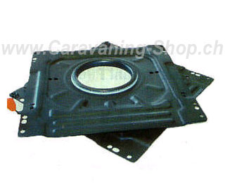

Są takie konsole, również do modeli ->93, i od 94, w każdym z roczników są 2 rożne rodzaje konsoli w zależności od rodzaju siedzeń(siedzenia zwykle czy ze zintegrowanym zagłówkiem i oparciami)
Montaż 5 minut, wykonane z bardzo masywnych bach(ciężkie z 15kg), niestety cena to od 90->130Eur
Każdy z tych 2 rodzajów ma 2 warianty -obracanie fotela symetrycznie, lub asymetrycznie( oś obrotu nie na środku, wtedy jest inny dla kierowcy inny dla pasażera)
Są również tak zwane uniwersalne, czyli trzeba troszkę pokombinować
można google- Drehkonsole Fiat Ducato
jest trochę zdjęć, sprytny spawacz zrobi takie coś w moment.

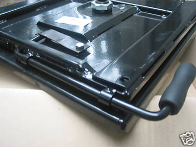

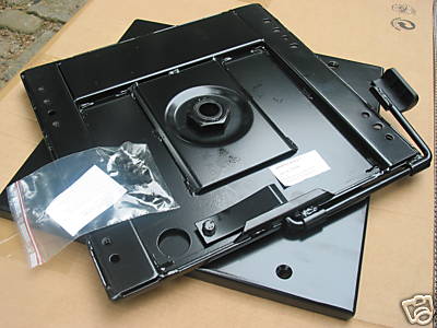

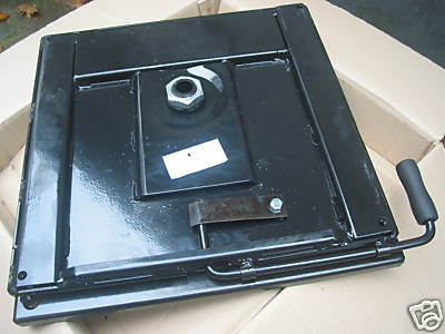

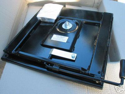

Spróbuje zrobić fotki jak to jest u mnie zrobione chociaż na zamontowanym może być trudno.Ale z tego co pamiętam to była zaskakująco prosta zasada.
Na razie wrzucam z fotki internetu, na nich dobrze widać zasadę blokowania, dziura przez obie blachy i uchylny bolec dociskany kawałkiem blachy która robi za sprężynę.

Dziekuję za odpowiedź.Oczekuję zdjęć.Moja konstrukcja fotela obrotowego jest podobna jak na otrzymanym 2 zdjęciu z obrotnicą z otworem w środku.
pozdrawiam.
