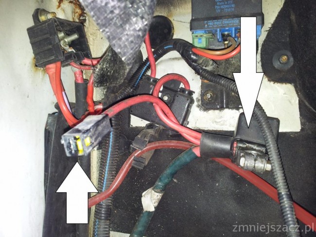

Wysłany: 2017-01-23, 14:15
Witam.
Co to może być ? z prawej klema plus a to coś z lewej ?
Plik ściągnięto 17 raz(y) 127,01 KB
Wszyscy jedziemy na tym samym wózku.....
mrsulki
w średnim wieku
Nazwa załogi: SULAKI
Dołączył: 06 Gru 2007
Piwa: 44/22
Wysłany: 2017-01-23, 17:48
gustaw napisał/a:
a to coś z lewej ?
Wygląda na konektor żeński dużej mocy w obudowie plastikowej.

Wysłany: 2017-01-23, 20:13
Do czego to może służyć ?, być przydatne.
Piwa: 477/990
Wysłany: 2017-01-23, 20:20
:lol Do wszystkiego. Jeśli sobie dynda to może?? , solary były, ich regulator, może jakieś gniazdo.
Maleńka przetworniczka?
Potraktuj to jak.... kabel z plusem. I tyle.
I wyprowadź sobie do...... np? ja bym piszczka na kuny zrobił?
To tylko plus. Kamerka, silnik zasuwy wody szarej? .??
Lub zapomnij :spoko 9

Wysłany: 2017-01-23, 21:23
To kabelek od silnikowego akumulatora,a więc za wiele do niego nie podłączajest.
Tylko to co w czasie pracy silnika pobiera prąd.

Piwa: 524/637
Wysłany: 2017-01-23, 23:21
Jest to złącze do wykorzystania opcjonalnego nie zależnie od stacyjki. Fabryka dała to jest.
Obciążalność duża, nawet 50A
Sąsiedni kabelek został już wykorzystany, odzie do czarnego pudełka a w nim powinien być bezpiecznik. Zapewne do lodówki lub do ładowania akumulatora zabudowy jaka elektronika pozwoli.

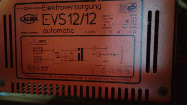

Wysłany: 2017-12-01, 17:55
W moim dziadku, jest takie coś, co wg faktury otrzymanej od poprzedniego właściciela ma ok. 10 lat. Siedzi sobie pod siedzeniem, wystają z niego kable różniste. Przez ostatnie 6 lat nikt do niego zaglądał. Na początku mnie trochę straszył, bo - czasami - podczas ładowania z sieci i jednocześnie dużego poboru energii w części mieszkalnej cosik tam szumi ... okazało się, że to chłodzenie tegoż ... chociaż nie wiem, dlaczego chłodzenie jest mu potrzebne ...
Akumulatory (w tej chwili 2 x kwasowe, 100Ah, roczne): Jeśli wierzyć wskaźnikom na panelu zabudowy - oba akumulatory, niezależnie od źródła ładowania (alternator, 230V, solar 150W) ładowane są jednocześnie.
Coś z nim nie tak ? ;) Mam szukać jakiegoś bardziej nowoczesnego rozwiązania ?
Plik ściągnięto 14 raz(y) 389,03 KB
Piwa: 477/990
Wysłany: 2017-12-01, 18:18
Po co? Działa. Nie widać parametrów na zdj. zbyt dokładnie, ale oprócz żelowego możesz spokojnie ładować.
Chłodzenie ładowarki włącza się jak akumulatory pustawe są, i daje na ostro..
Wiem, bo mi Socale powiedział, jak po raz pierwszy włączył się wentykator po naprawie i wstawieniu mojej byłej ładowarki.
