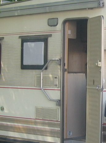

Moja szyba to był okaz nędzy i rozpaczy. W kilku kawałkach a do tego jednego kawałka ( ze środka) brakowało. Przeczytaj mój post a dowiesz się w jaki sposób sobie poradziłem.
Dodam, że okno działa otwiera się i zamyka.
