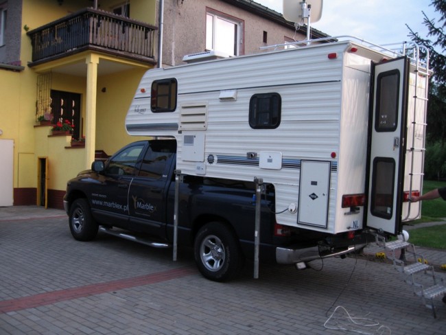

Skończyłem montaż i wyposażenie naszego pickupa z kabiną i pojechałem dziś na wagę.
Tu naprawdę szok.
Auto bez zatankowanego gazu. Bez bagaży, bez ludzi.
waga ....uwaga 3480 kg
Pytanie brzmi. Czy ktoś z szanownych użytkowników forum spotkał sie z takimi kontrolami które go ważyły i jakich mogę się spodziewać kar lub mandatów albo sankcji.
Jest to autko ze zdjęcia.
Poradźcie coś proszę.

No to pogrążę się dalej. Jak pisałem w pierwszym wpisie pojazd waży 3480 bez ludzi i bagażu a w dowodzie rejestracyjnym DMC = 3017 kg
I co teraz ?

Asaf napisał/a:
I co teraz ?
No to Twój komplet pickup + nadstawka to niewypał. Pozostaje tylko sprzedać.
Dodge RAM 1500 ma ładowność 1470 lbs czyli około 670 kg - czyli tyle ile przeciętne europejskie auto kombi klasy średniej.
A ile waży pusta zabudowa?

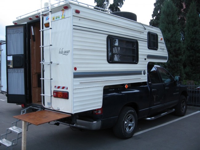

Waga kabiny to 1641 LBS

No to musisz się zdecydować - zmieniasz samochód albo zabudowę.

Dziękuję za opinie i proszę o jakieś wsparcie. :)
póki co, jutro pierwszy wyjazd do małelgo miasteczka we wschodnich niemczech.
Hernhut.
Spróbujemy jedną noc i 700 km. Zobaczymy.
Na razie mamy ochotę na pierwszą kamperową kawę.
pozdrawiam.
