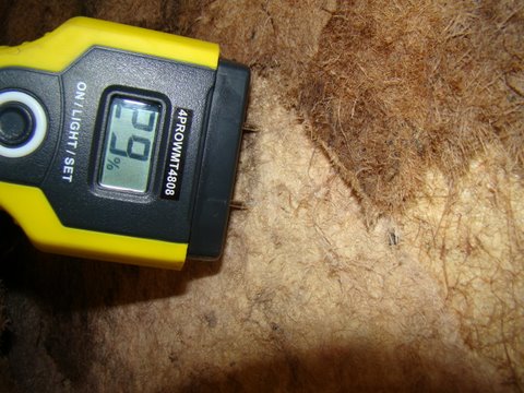

Jestem za , jak najbardziej mam przyrząd do mierzenia wilgotności w kamperku :gwm
Czy zabrać go nad Miedwie :-/

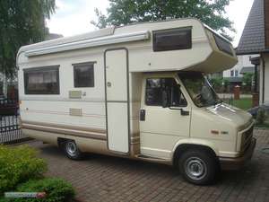

zaaczynam ja tknięty pomysłem
byłem widziałem nie warto szkoda czasu i drogi

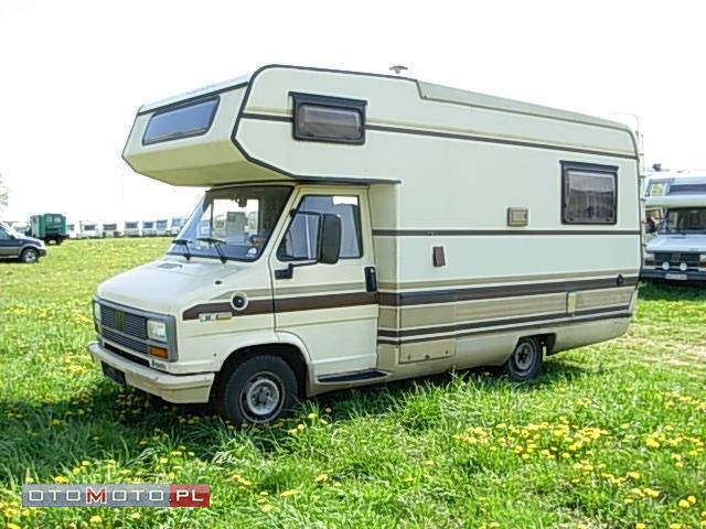

19 500 PLN / 4 760 EUR (do negocjacji)
Ubezpieczenie OC AC:
Oblicz i porównaj składki 12 towarzystw w naszym kalkulatorze OC AC
Typ:
Samochód campingowy
Informacje:
Rok produkcji: 1987, 180 000 km, Moc: 75 KM (55 kW), olej napędowy (diesel), Liczba osi: 2,
Dodatkowe wyposażenie:
hak, wspomaganie kierownicy, instalacja gazowa, ogrzewanie postojowe, lodówka, kuchnia, WC
Dodatkowe informacje:
sprowadzony, bezwypadkowy, zarejestrowany w Polsce

i drugi obecnie zdarta folia 100%udezony w tył zabudowy widziałem uderzonego auto znajduje się w Centrum Campingowe Smolicz

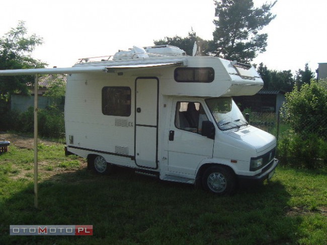

a to jest auto które chciałbym obejrzec
może ma ktoś blisko i poda opinie
Cena (brutto):
26 500 PLN / 6 468 EUR
Typ:
Samochód campingowy
Informacje:
Rok produkcji: 1989, Data rejestracji: 12/2006, Przegląd: 03/2010, Ubezpieczenie: 12/2009, Pojemność skokowa: 1911 cm3, Ładowność: 990 kg, olej napędowy (diesel), beżowy, Liczba osi: 2,
hak, ogrzewanie postojowe, lodówka, kuchnia, WC
Opis pojazdu:
Camper w bardzo dobrym stanie,zarejestrowany na 6 osób i tyle samo miejsc do spania.Posiada kuchnie, lodówke na 230V,gaz,12V,ogrzewanie na gaz,bojler na ciepłą wodę,WC kasetowe opróżniane z zewnątrz, prysznic,zbiornik na czystą i brudną wode,nowa tapicerka,czysty zadbany.Wszystkie urządzenia sprawne, bagażnik na 2 rowery, kabel przyłączeniowy do sieci długości 20m.
Dane kontaktowe
Serwis otoMoto nie posiada dodatkowych danych Sprzedającego, poza zawartymi w ogłoszeniu.
Polska , Skierniewice (woj. łódzkie),
tel.: +48 0601076704

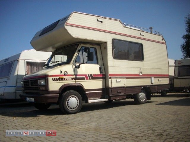

10 999 PLN / 2 685 EUR
Typ:
inny
Informacje:
Rok produkcji: 1987, 211 000 km, Skrzynia biegów: manualna, Moc: 92 KM (68 kW), Pojemność skokowa: 2500 cm3, olej napędowy (diesel), biały, Liczba drzwi: 2/3,
Opis pojazdu:
SAMOCHÓD KEMPINGOWY MARKI FIAT DUCATO - 1987r., 2,5 DIESEL , 211 TYS PRZEBIEGU , ANEKS KUCHENNY , LODÓWKA , ŁAZIENKA Z UMYWALKĄ , BRODZIKIEM + WC CHEMICZNE , MARKIZA , DRABINKA , BAGAŻNIK DACHOWY , SIEDZENIA Z PODŁOKIETNIKAMI . WIĘCEJ INFORMACJI TEL.: 504-237-254 LUB 501-784-684.

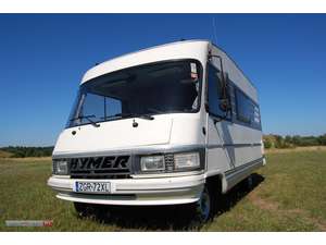

pozwole sobiedodac opiniekolegi Waldi102
http://www.camperteam.pl/...ec64812a2#98675

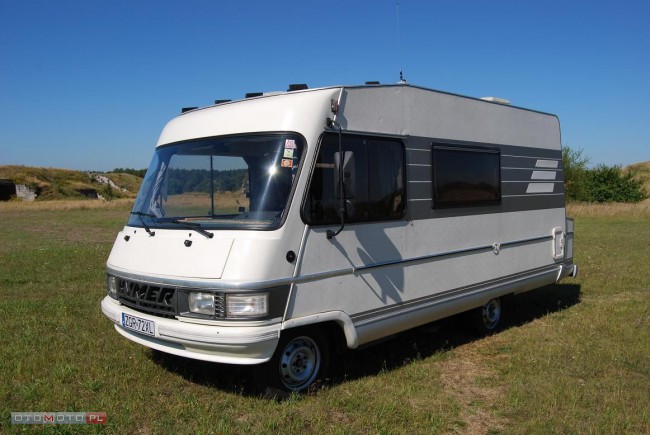

Byłem oglądałem i na darmo przejechałem prawie 600 km.
Miało mu nic nie być.
Rzeczywistość jest tak, że jest to samochód po czołowym puknięciu.
Cały przód sklejony na piankę montażową, taka budowlaną. Silnik nie jest oryginalny. Hymer w 1993 roku nie wsadzał silników citroena.
Pianka jest też w kabinie i wystaje z każdej strzeliny w ściance pomiędzy kabiną, a silnikiem.
Jak podjechałem na posesję i zobaczyłem bałagan na podwórku to wiedziałem, że samochód będzie taki sam.
W środku bałagan totalny i wszystko brudne. Podobno dlatego, że ma dużo lat. Ja też mam dużo lat, a jestem czysty.
Na dachu uchwyty od solarów, ale właściciel nie wie gdzie są solary. Przetwornica leży luźno pod nogami i jest na skrętkę zamocowana do akumulatora.
Daszek nad wywietrznikiem poklejony.
Przejechałem się ale grzechotluxnych porozrzucanych rzeczy nie pozwolił mi ocenić napędu.
W czasie jazdy odpadła mi osłona stacyjki i wyłączył sie zapłon.
A teraz powiem co mi sie podobało:
piękna okolica
nowe opony
jakość mebli
układ łazienki i prysznica
Nieczytany
