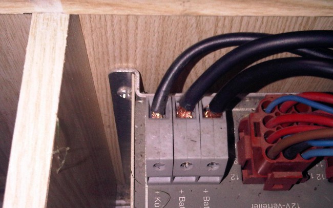

gdy tak usprawniałem i sprzątałem swój nowy nabytek doprowadziłem do rozładowania akumulatora od rozrusznika. ponieważ nie miałem innej ładowarki postanowiłem wykorzystać ładowarkę akumulatora kabinowego. W tym celu, gdy już naładował się akumulator części mieszkalnej zwarłem plus bat1 i bat2. Po kilkunastu godzinach obydwa akumulatory zostały naładowane do 14,5V. Takie rozwiązanie wydaje mi się, że jest idealne na naładowanie obydwu akumulatorów bez dodatkowego prostownika przy dłuższym postoju. Dorobie specjalny przełącznik, któy będa mógł włączyć np. w zimie lub po dłuższym pobycie na campingu.

Wielu z nas już takie hebelki do łączenia i rozłączania obu akumulatorów zastosowało. Jednak w starych modelach należy pamiętać o rozłączeniu obu akumulatorów, a także odłączeniu 230 V przed uruchomieniem silnika.
Pamiętaj także, że niedobrze jest łączyć oba akumulatory, gdy jeden jest naładowany na max, a drugi rozładowany. Powinny być na podobnym poziomie rozładowania i mieć zbliżoną pojemność. :spoko

Tadeusz napisał przed uruchomieniem silnika, a nie przed odjazdem. Jeśli zaczniesz krecić rozrusznikiem możesz:
- spalić prostownik
- spalić zworę akumulatorów
- spalić kable akumulatora nadwoziowego
- spalić się żywcem w kampreze gdy rozgrzane cienkie kable zapalą nadbudowę.
Jeśli masz jeden z akumulatorów całkowicie rozładowany to albo przepnij prostownik bez łączenia akumulatorów albo połącz akumulatory ale nie za pomocą zwory lecz za pomocą żarówki reflektorowej. Proces ładowania będzie wolniejszy, ale nie będzie powodował przepływu dyżych prądów między akumulatorami co nie wpływa pozytywnie na ich żywotność.
Bardzo ważne jest również to co napisał Tadeusz czyli zbliżona pojemność akumulatorów

Żartowałem. Znam się trochę na elektryce i wiem o wszystkich zagrożeniach.
Jednak to trochę dziwne, że producent nie przewidział ładowania akumulatora rozruchowego. Przełącznik który zamontuje będzie miał sygnalizację co by nie zapomnieć o rozłączeniu przed odpaleniem silnika, a może nawet zamontuje na tym zwarciu bezpiecznik np. 5A, lub żarówkę np. zwykłą 60W na 230V co by ograniczyć prąd. Ładowanie małym prądem będzie działało, ale większe prądy już nie popłyną.

Żarówka może być nawet reflektorowa - 12V. I to nawet ze zrównoleglonymi włóknami - popłynie maksymalnie 3-4 A. Co do przełącznika - najlepiej byłoby zastosować obrotowego pakieciaka ze starych rozdzielni. Takiego 4-ro pozycyjnego. Miałbyś wtedy wszystkie opcje.
ładuj 1
ładuj2
równoleglij przez żarówkę + bezpiecznik
równoleglij przez bezpiecznik
A i wytrzymałość styków solidna.
