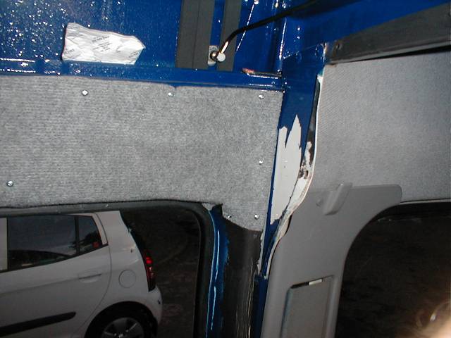

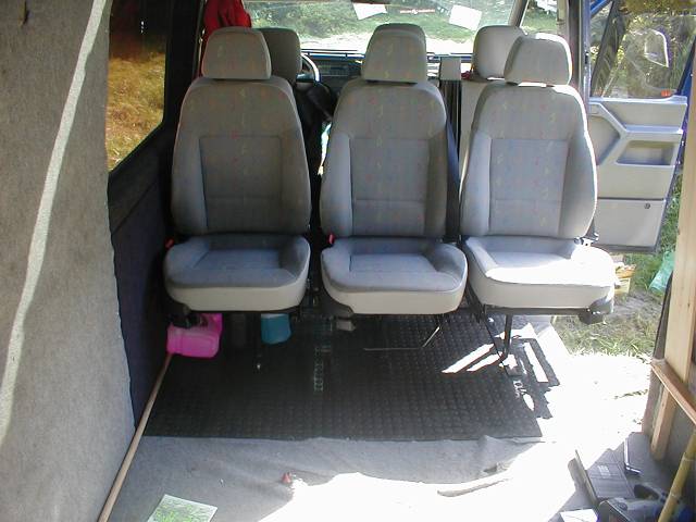

Oto autko w stanie na etapie zero - pierwszy wyjazd był w takich warunkach.
Wykończenie przedziału pasażerskiego
Plik ściągnięto 34655 raz(y) 44,75 KB

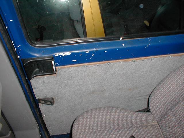

drzwi boczne
Plik ściągnięto 34655 raz(y) 45,97 KB

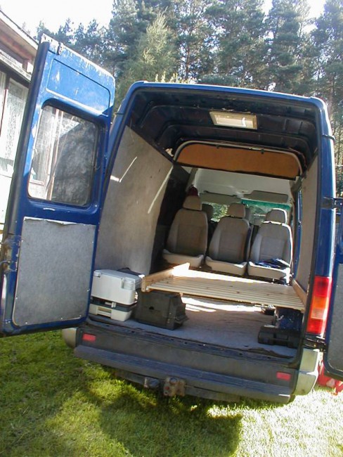

łóżko na pace, montaż wzdłuż - szer 120cm
Plik ściągnięto 489 raz(y) 75,25 KB

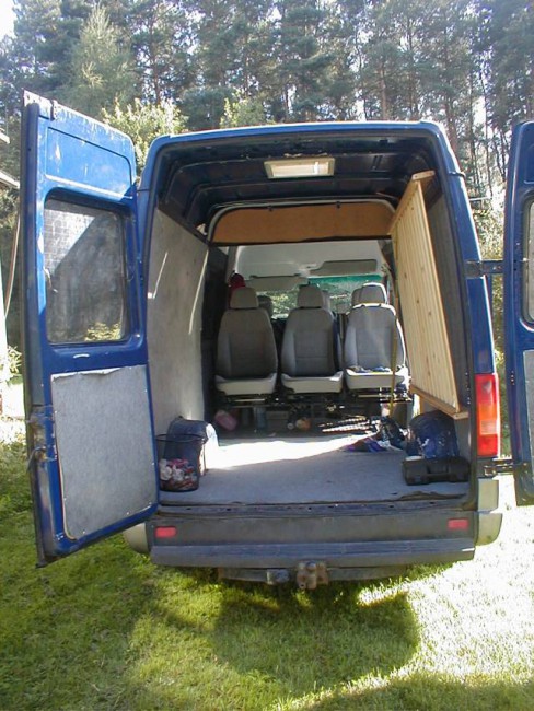

Widok ogólny przedziału pasażerskiego
Plik ściągnięto 501 raz(y) 65,22 KB

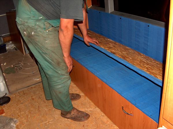

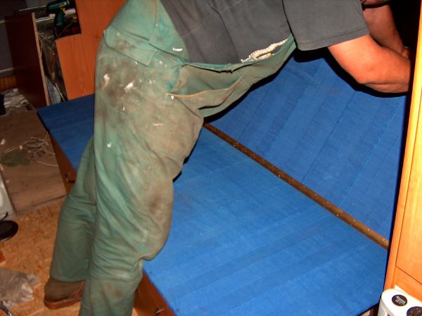

Jako pierwszą podpowiedź - łóżko. Rozumiem że Twoja konstrukcja będzie stawiana do pinu na ścianę, a gdyby zrobić ją łamaną - miałbyś kanapę do siedzenia i wersalkę do spania.... albo obie połówki na ścianie i przedział bagażowy nienaruszony....

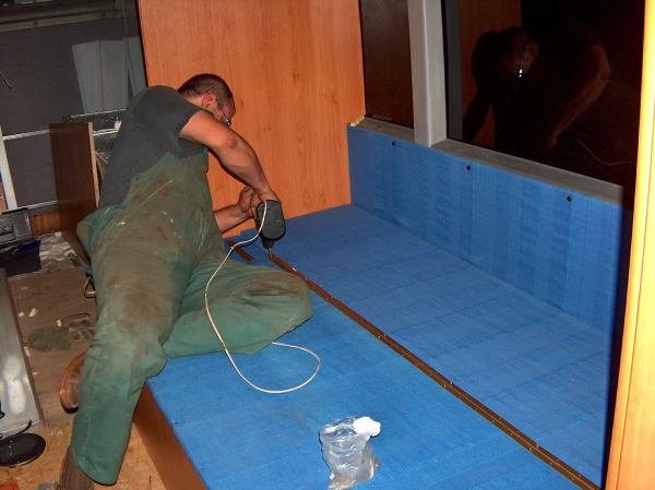

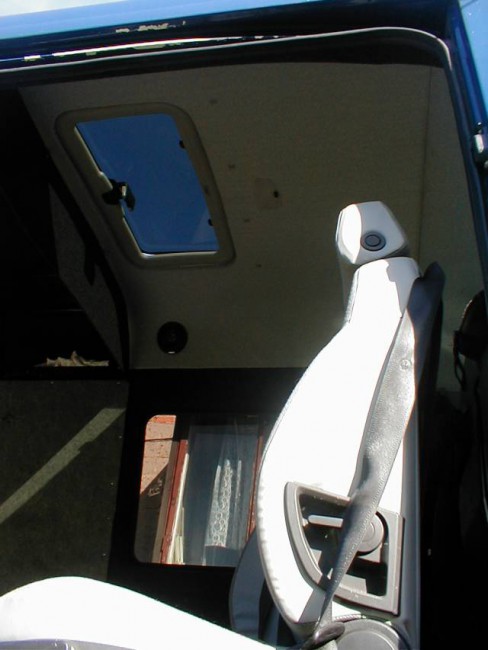

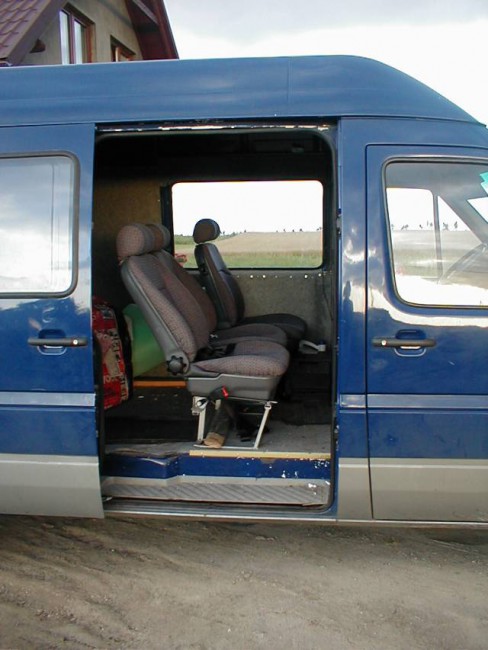

Pierwszym etap miał miejsce pod koniec lipca tego (2009) roku. Cel - odnowienie i tapicerka przedziału pasażerskiego. Przede wszystkim fotele - konstrukcja ławki fatalna, mocowanie słabe, fotele stare i sypiące się. MOntowałem już raz ławkę do Jumpera, wiem co zrobiłem nie tak - ze względów oficjalnych i bezpieczeństwa zdecydowałem się na fachowca. Znalazłem nawet trzech :) , wybrałem jednego za Starogardem Gdańskim. Trochę daleko ale relatywnie tanio. Stare fotele poszły na złom - w zamian za to dostałem nowe w pełni funkcjonalne z "fabrycznym" obiciem. ławka wg założeń miała być montowana tradycyjnie do wersji "codziennej" - z możliwością odwrócenia o 180 stopni (pasażerowie tyłem do kierunku jazdy) do wersji kampera. To się udało zrealizować. Zdjęcia pokazują wersję "transformacji" którą zrobiłem pod koniec sierpnia.
Poza tym - odnowiona tapicerka kabiny kierowcy i zrobiony pasażerski przedział; szyby przyciemnione; Dość istotna część projektu - Wstawione szyberdachy: Hollandia w sekcji pasażerskiej oraz kamperowy od Świstaka - na pace :) ; ścianka działowa w wersji dziennej - za sekcją pasażerską - tu jej nie zobaczycie bo zdjąłem na wyjazd.
Miałem parę zastrzeżeń co do roboty - ale ogólnie fachman odwalił kawał naprawdę dobrej roboty, co mówią mi wszyscy którzy widzieli samochód przed przeróbką. MOgę go polecić aczkolwiek gość pada powoli ofiarą własnego sukcesu bo przestaje się wyrabiać w terminach :ok Sami oceńcie.
Fotele - w układzie odwrotnym
Plik ściągnięto 34710 raz(y) 46,72 KB

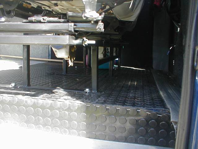

Stelaż ławy - przed obrotem trzymało go 6 śrub po obrocie już tylko 4 ale to akurat starczy. Miejsce pod i za fotelami - do zagospodarowania.
Plik ściągnięto 34710 raz(y) 46,75 KB
Szyberdach i tapicerka sekcji pasażerskiej
Plik ściągnięto 447 raz(y) 49,47 KB

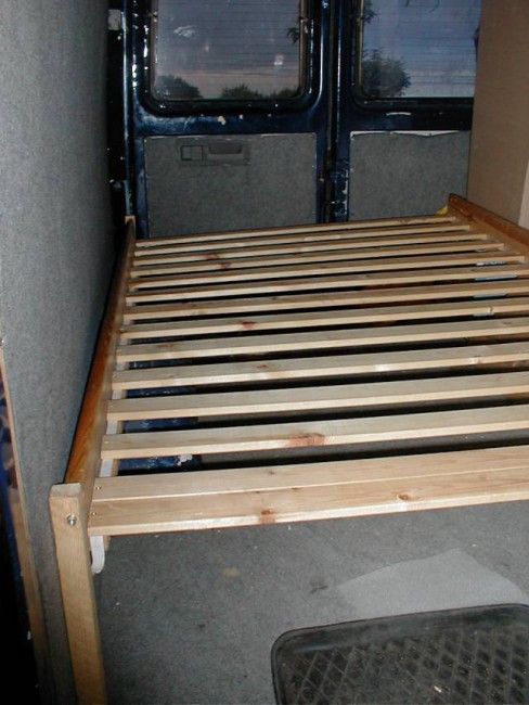

łóżko - wg pierwotnego pomysłu podnoszone do uzyskania pełnej funkcjonalności paki. stelaż - 30 PLN w Jysku, ramy z wystawki - Bezcenne :-P
Plik ściągnięto 533 raz(y) 108,31 KB
łóżko leży - widoczny też w zakładanej lokacji tani kibelek z Lidla (200PLN) - okazało się że to Thetford.

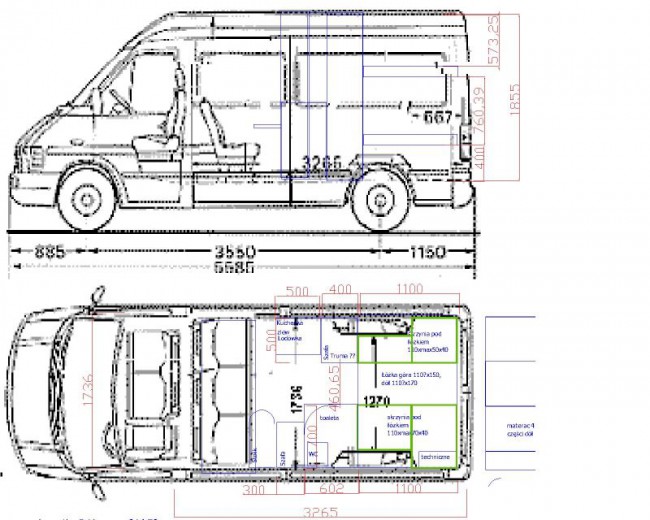

Oto projekt zabudowy. tło to mały plik graficzny trochę porozciągany ale nie znalazłem nic innego odpowiedniego.
1. Łóżka - Zabudowa w poprzek z tyłu. Piętrowe. dolne łóżko 110 (lub 100 jeszcze nie wiem do końca) na 170 dla dwójki dorosłych , górne 110(100) x 150 - dla dwójki dzieci.
Dolne łóżko 3częściowe. 2 częsci przy ścianie to "skrzynie" z podnoszonym wiekiem które dają dostęp do częsci bagażowej. 3 część środkowa - rama 110x50 poza podstawową funkcją zapewnienia płaszczyzny do spania może służyć jako -a) oparcie za dnia b) rama stołu podczas dłuższych postojów.
tapicerka wnętrza na wysokości łóżka najprawdopodobniej będzie musiała ulec modyfikacji by odzyskać nieco centymetrów w szerokości - od blachy do deski mam 7cm z każdej strony ale jakaś izolacja musi zostać :-P
górne łóżko - na razie jednocześciowe. Najprawdopodobniej podnoszone pod sam dach by móc normalnie usiąść na ławach. Na razie brak pomysłu jak to zrobić choć coś tam się po głowie pęta.
2. Łazienka - brak przemyśleń. wiem że najmniejsze dostępne brodziki to 60x60 więc tyle rezerwuję miejsca. póki co tylko WC.
3. KUchnia - najmniejsza 50cm szeroka 2 palniki zintegrowane ze zlewem, pod kuchenką lodówka.
4. W przyszłości 2 dodatkowe łózka - stelaże demontowalne dla dzieci - na wysokości foteli.na razie będą spać na fotelach (3mies i 4 lata przeżyją )
5. Szafki jak na rys + małe nad drzwiami. nad lewą stroną być może też ale to niepewne.
6. cała infrastruktura do zaplanowania. (truma lub jej ersatz, może bojler, Zbiorniki wody czystej i szarej - Nie znam jeszcze obrazu podwozia by zorientować się w możliwościach; Instalacja ...)
Więcej nie dam rady opisać bo łeb zaczyna boleć jakbym go pod dzwon Zygmunta wsadził...
projekt
