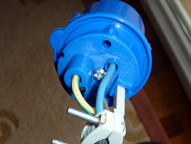

Wiem że to błahostka ale wolę zapytać ,chcę wpiąć kampera pod prąd i mam mały problem ,mianowicie wtyczka wchodząca do kampera była urwana ,zarobiłem ją i nie wiem czy dobrze możecie zobaczyć i powiedzieć coś ?może zle podłączyłem masę ?
Nie znam sie a boję się ze zrobię jakieś zwarcie .
Kabel z taką wtyczką ma 2 m długości .

To co pokazujesz na zdjęciu jest OK. Przewód masowy jest we właściwym miejscu. Sprawdź ten kabel-łącznik z drugiej strony, czy na pewno jest tak samo. Jeśli ktoś kiedyś przy nim majstrował to nic nie wiadomo. :wyszczerzony:

Wysłany: 2009-11-06, 12:17
Tadeusz napisał/a:
Brązowy +
Niebieski -
zółto zielony - "0"
więc jest dobrze ;)

Wysłany: 2009-11-06, 13:27
KURCZAKI napisał/a:
wzorcowo
Pod warunkiem,że tak samo masz we wtyczce na drugim końcu kabla

Wysłany: 2009-11-06, 15:16
Witam ,
nawet jak jest żle podłączone to tylko korek (bezpiecznik) wybije .
Bez obaw krzywdy nie zrobi.

Wysłany: 2009-11-06, 15:54
zółto zielony jest podłączony do najgrubszego bolca :roll:
to chyba już dobrze co :-/
a te dwa chudsze to tak sobie pomyślałem ze nie ma znaczenie ,bo to i tak jest kabel tylko pośredni ,tak więc nawet jak sie zamieni to i tak prąd poleci prawidłowo :-/

Wysłany: 2009-11-06, 22:08
roger napisał/a:
Tadeusz napisał/a:
Brązowy +
Niebieski -
zółto zielony - "0"
więc jest dobrze ;)
No i ponoć przyjęte jest by brązowy był zawsze z prawej strony :)

Wysłany: 2009-11-07, 10:05
Mamy do czynienia z prądem przemiennym 230V.
Żółto-zielony - przewód ochronny
Brązowy - przewód prądowy
Niebieski - przewód zerowy(roboczy)
Najważniejszy jest ochronny i masz dobrze podłączony.
Zamiana miejsc brązowego i niebieskiego powoduje tylko to, że przez wyłączniki i zabezpieczenia (korki :evil: ) 230V "pójdzie" zero a powinna faza(prądowy). Jednak to zależy również od miejsca podłączenia Twojego przewodu do zewnętrznego zasilania np. na kempingu - tam też może być różnie podłączone.

Wysłany: 2009-11-07, 11:40
Już kiedyś był temat o instalacji elektrycznej 230V. Mondeo obejrzyj sobie ten post
http://www.camperteam.pl/...ighlight=#45609
w ostatnim załączniku masz to zilustrowane.
Swoją drogą (bez obrazy) "rozbawiło" mnie określenie, cyt.
'Brązowy +
Niebieski -
zółto zielony - "0" :gwm
To juz pewnie moje skrzywienie zawodowe, machnął bym ręką na ten + i - ale nad żółto-zielonym"0" nie mogę przejść do porządku dziennego. Toż to w kwestii bezpieczeństwa najważniejszy z przewodów, przewód ochronny PE zwany przez nie-elektryków "ziemią"

Wysłany: 2009-11-07, 14:18
Zetka , to wygląda ze mam dobrze podłączone ? :roll: :wyszczerzony:

Wysłany: 2009-11-07, 14:31
mondeo napisał/a:
To wygląda, że masz brązowy (L) i niebieski (PN) połączone odwrotnie :wyszczerzony:

Wysłany: 2009-11-07, 15:55
dzięki :dzieki :dzieki
zaraz zmienię

Wysłany: 2009-11-07, 18:15
mondeo napisał/a:
zaraz zmienię
Najwpierw sprawdź jak jest z drugiej strony kabla. To ważne.
