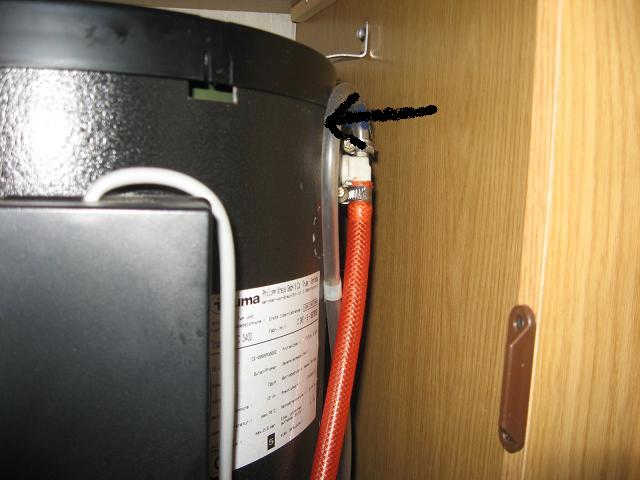

Przy okazji spuszczania wody z bojlera znalazłem rurkę plastikową pod kamperem zatkaną kołeczkiem drewnianym i opaską zaciskową. Oprócz tego jest jeszcze normalny odpływ wody z zaworu spustowego automatycznego. Co to jest i czy musi być zatkane w czasie wiosenno-letnio-jesiennej eksploatacji?
Ta zaznaczona rurka

Mówiąc krótko, ten wężyk normalnie nie powinien być niczym zatkany.Służy on ,w czasie spuszczania wody ,do doprowadzenia powietrza do bojlera/zapobiega powstaniu podciśnienia w bojlerze/, Zatkał ktoś ten wężyk dlatego,że jest zepsuty zawór jednostronnego działania umiejscowiony w tyn czymś co pokazuje strzałka na zdjęciu.W tym konkretnym przypadku nie radzę odkorkowywać wężyka gdyż będzie cały czas pracowała pompa wodna a woda da dyla na ziemię.Można jeżdzić yak jak jest jednak przy spuszcaniu wody z bojlera należy wcześniej odkręcić któryś z zaworów wodnych w pozycji woda ciepła lub wymienić zawór jednostronnego działania na nowy.Miłego wieczoru Mirek
Mam taki problem z bojlerem C3400.
Po włączeniu pompy, woda wydostaje się na zewnątrz przez wężyk odpowietrzający pokazany na zdjęciu. Jest tam spore ciśnienie ponieważ próba zatkania tego wężyka powoduje wybicie wody do węwnatrz szafki kampera.
Do kranu woda dochodzi z małym cisnieniem, ponieważ jest wypychana na zewnątrz przez ten przewód.
Na górze bojlera znajduje się czujnik, który nie wiem do czego słuzy. Styki tego czujnika są normalnie zwarte po zmierzeniu omomierzem, nawet po opróżnieniu wody z bojlera.
Czy ten czujnik może mieć jakiś związek z tym zachowaniem instalacji?
Być może jest uszkodzony zawór jednostronnego działania ?
Bardzo proszę o wskazówki co do ewentualnej przyczyny tej usterki.

Witaj. Nie bardzo rozumiem o jakim czujniku na górze mówisz.Woda może wylewać się na zewnątrz albo poprzez zawór bezpieczeństwa/spadek napięcia w instalacji części mieszkalnej albo temperatura wewnątrz poniżej 5 stp C/ albo poprzez zawór zwrotny/który był wymieniony/ może być też ubytek przy wymianie pompy wody,czasami bojler jest przystosowany do ciśnienia 2,4bar a montowane są pompy o ciśnieniu 4bar.
Jeżeli bojler nie jest rozszczelniony to innej możliwości nie ma.Więcej pytań proszę o tel.694 553 878.Mirek

Witam, Dziękuje za odpowiedź. Jestem innym użytkownikiem tego bojlera i nie był on dotychczas naprawiany. Działał do tej pory bez zarzutu. Na zdjęciu jest coś w rodzaju czujnika do którego dochodzą 2 przewody. Nie wiem czy to ma coś wspólnego z usterką
Woda zaczęła się wylewać przez przewód odpowietrzając. Nastąpiło to po uzupełnieniu wody. Bojler jest szczelny i zawór bezpieczeństwa pracuje prawidłowo.
Prawdopodobnie może być uszkodzony zawór zwrotny ?

" Kopałem" forum i się dokopałem. Objawy dokładnie jak powyżej czyli cieplusia woda ogrzewa trawę pod autkiem uchodząc przez ten wężyk odpowietrzający. Będzie ktoś tak miły i podpowie mi gdzie nabyć taki zaworek" jednostronnego" działania czy to się kupuje cały trójnik.
Takie może dla kogoś banalne pytanie czy takie boilery (piecyki) mogą pracować bez wody? Na panelu kontrolnym jest tylko pozycja na suwakowym przełączniku: piecyk+grzanie wody, wyłączony, grzanie wody. Niestety kamperek śpi sobie w namiociku więc nie mogę podejrzeć jaki dokładnie model boilera mam na pokładzie ale najbardziej to ten z drugiego zdjęcia mi podpada.

Z pierwszego zdjęcia napewno może pracować bez wody z drugiego :niewiem

Tak z ciekawości jak ogarneliście tą awarie?
Kołeczek drewniany został zastąpiony plastykowym :haha:
