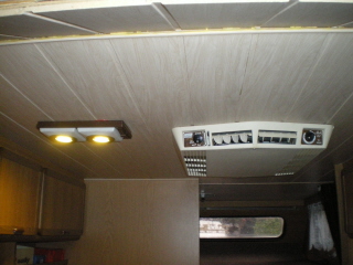

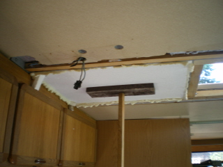

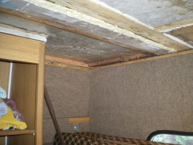

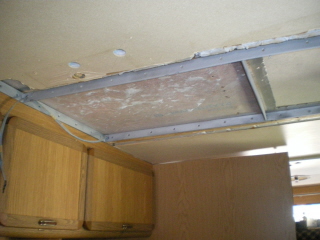

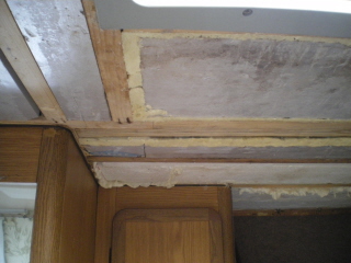

Wymieniałem całe poszycie pod klimatyzacją. Listwy dowiązane do starych ale zdrowych, za pomocą kontowników lub całego stelarz z płaskownika na sztorc. Wszystko uzupęłnione steropianem wklejonym na piankę mało rozprężną. Jak uda się Wam rozczytać fotki to poniżej.
Stelaż wzmacniający
Plik ściągnięto 7118 raz(y) 44,54 KB
Listwy przykręcone do stelaża i wypełnione steropianem
Plik ściągnięto 7118 raz(y) 43,47 KB
Podpora na chwilę do stężenia
Plik ściągnięto 7118 raz(y) 35,7 KB
Po wyschnięciu
Plik ściągnięto 7118 raz(y) 61,26 KB
Efekt końcowy po przykryciu poszycia
Plik ściągnięto 7118 raz(y) 44,45 KB
