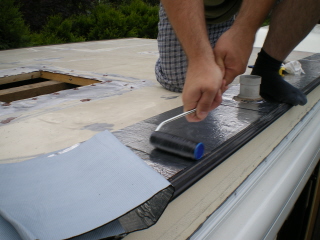

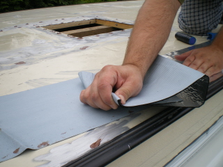

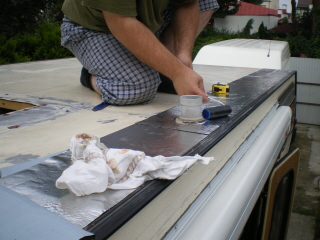

Poniżej kilka fotek z naprawy dachu;
Czyszczenie i odtłuszczenie dachu
Plik ściągnięto 25543 raz(y) 37,53 KB
Plik ściągnięto 25543 raz(y) 43,88 KB
Klejenie bitgumu
Plik ściągnięto 25543 raz(y) 48,96 KB
Usuwanie pęcheżyków powietrza
Plik ściągnięto 25543 raz(y) 54,91 KB
Plik ściągnięto 25543 raz(y) 49,58 KB

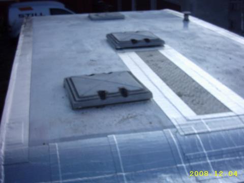

w moim 1 kamperku cała tylna sypialnia pokryta była w ten sposób ,

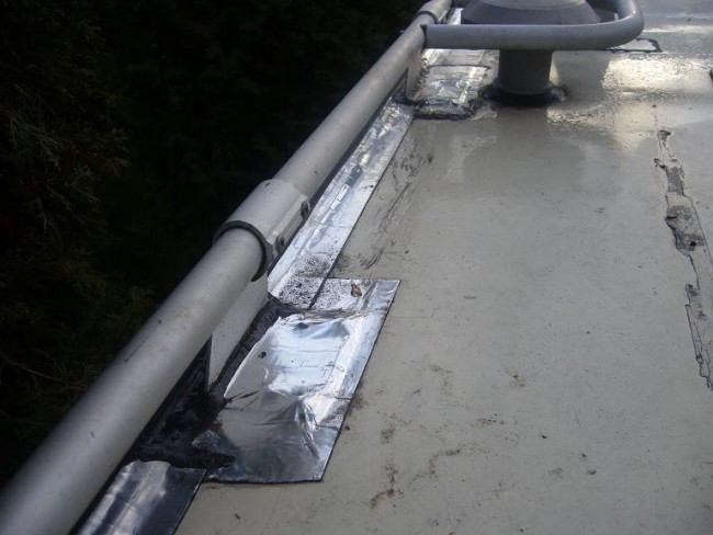

a w następnym wygląda tak foto 2 ,nie można zapomniec o elementach mocujcych relingi ,sruby mocujące też są przyczyną przecieków ,u mnie kamper stoi na dworze cały czas aby ułatwic spływ wody z dachu postawiłem go lekko z górki dzięki temu woda nie utrzymuje się na dachu a spływa z kampera

pierwszy miał przecieki nad tylną sypialnią na dachu była przymocowana ryflowana blacha aluminiowa na nity zrywalne przecieki wykonczyły sufit sruby relingów tez boki profilaktycznie,w drugim uszczelniłem profilaktycznie dmuchac na zimne ,odbudowałem zalaną alkowę i jedną scianę

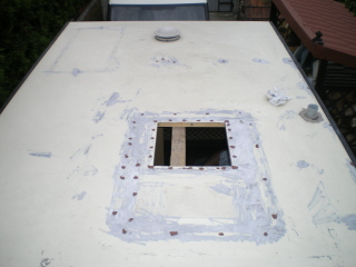

pamiętac nalezy aby nie przesadzic jak w tym przypadku

Bez przesady z tym bitgumem. Lepiej listwy i nóżki rilingów uszczelniać sikafleksem. Nie mogę Wam pokazać fotek bo kamper przykryty plandeką na zimę.

Powierzchnia dachu była zmatowana i zmyta benzyną extrakcyjną. Nie musiałem zrywać bitgumu, ale pozostałości powinny dać się zmyć benzyną. Silikon fabryczny /kit uszczelniający/ pod listwami jest trudny do usuwania, ja skrobałem ale tyko na odcinku gdzie odstawała listwa. Pozostałe w kancie zakleiłem silikonem. Prace wykonywałem sam, jedyny koszt to materiały. Czasu pracy przy kamperku nie liczy się - to przyjemność i relaks.
