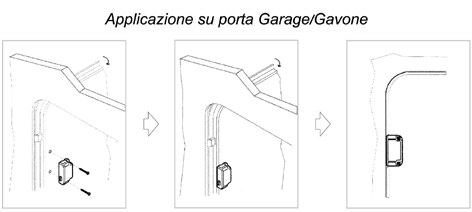

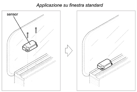

Parę rysunków czujnika radiowego na okna i drzwi.
Mają być też zestawy do podłączenia tych czujników do już istniejącego w kamperze alarmu. Będzie to mała centralka z 4 czujnikami z możliwością rozbudowy do 12 czujników. Centralkę podłączać się będzie jako jeden sygnał do istniejącego alarmu.
Montaż na standardowym oknie
Plik ściągnięto 8237 raz(y) 52,83 KB
Montaż na drzwiach garażowych.
Plik ściągnięto 8237 raz(y) 35,98 KB
