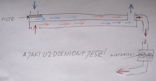

Ale wracając do tematu, najprostszy rekuperator można wykonać z przeciętej wzdłuż rury, przedzielonej następnie folią aluminiową. Dla orientacji zasada działania.
"Poza tym każda nieszczelność..." i tu pełna zgoda :(
