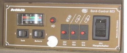

Witam,
Mam dwa pytania, dotyczących panela w zabudowie Dethleffs z lat 90. Zdjęcie panela pokładowego zamieściłem poniżej.
1. Po podłączeniu kampera do 220V świeci się dioda (czy to jest bezpiecznik?) po prawej stronie od wyświetlacza. Moje pytanie brzmi, jaki może być powód gaśnięcia tej lampki? Po podłączeniu kampera do prądu ta lampka się świeciła, natomiast po kilkunastu minutach gasła. Czy oznacza to, że akumulatory są doładowane (i dlatego gaśnie) czy zgaśnięcie oznacza, że jest jakiś błąd?
Po wciśnięciu tego guziczka, znowu zaczyna się świecić ( ale potem znowu gaśnie). Jak miałem założony stary akumulator, to potrafiła się świecić ta dioda przez kilkanaście godzin (przy podłączonym kamperze do 220V) , teraz akumulator jest nowiutki i stąd moje zdezorientowanie - czemu gaśnie?
2. W jakim celu są umieszczone obok siebie trzy pstryczki? Domyślam się, że ten pierwszy jest do lodówki, a pozostałe dwa? Nigdy się nie świeciły (może nawet są nieświecące), ale można je wciskać. Czy są to jakieś bezpieczniki? W jakich okolicznościach można ich użyć? Do czego służą?
Z góry dziękuję

Te pstryczki (jak je nazwałeś) to są bezpieczniki automatyczne i do puki nie zadziałają to nic się z nimi nie robi.
Natomiast dioda, to domyślam się iż chodzi Ci o tę lampkę umieszczoną centralnie obok wskaźnika ilości wody, ścieków i stanu akumulatora.
Tego nie wiem ale najprawdopodobniej dobrze się domyślasz że lampka pokazuje czynność ładowania i w momencie jej ukończenia (czynności ładowania) gaśnie.
Możesz to łatwo sprawdzić podłączając miernik do klem akumulatora pokładowego, jak poczekasz te kilka minut to gdy zgaśnie lampka to napięcie powinno spaść z prawie 14V do ok 12V, co potwierdzi Twoja teorię. :spoko

krynia i stan napisał/a:
Dokładnie tak jest jak napisał(a) @krynia i stan

Witam mam panel kontrolny w zabudowie Dethleffs i .....
u mnie ta dioda jest zielona i swieci sie cały czas jak kamper jest nie podłączony do zewnętrznego zasilania , czyli 230 v , nawet jak głowny wyłącznik 12 v na panelu jest na 0 , czy gasnie po podłączeniu do 230 ? tego nie wiem bo jeszcze nie podłączałem ,mam panele słoneczne na dachu i jak narazie nie potrzebuje zasilania z sieci zeby naładować akumulator , a na kempingach nie parkujemy bo za drogo :)
Czy wszystko w porządku czy coś trzeba naprawić ? z tą świecącą diodą

skoro masz cos kombinowane/solar/ to moze to jest kontrolka ladownia przez solar..
a czy masz wszystko w porzadku..to chyba raczej Ty wiesz...nie my :mrgreen:

Niby mam solar ale w nocy kiedy nie powinien działać/ładować kontrolka też się swieci .
Co może być nie w porządku że ta kontrolka się cały czas świeci ?

skoro wszystko działa a jedynym "mankamentem" jest świecąca się dioda to nie ma się czym przejmować.

niestety podłączyłem do prądu ostatnio kampera i dioda nie zgasła , a i chyba wygląda że akumulatory się nie ładują z 230 v bo jak sprawdzam test naładowania na panelu to nawet po 3 godzinach nie ruszyła do przodu , a i nawet trochę spadła bliżej 12v niz było jak świeciłem i używałem pompy wody czy radia .... chyba mam tylko możliwość ładowania z solara niestety .....
czy to możliwe ?
I tu pytanie jak rozpoznać że ładuje mi się akumulator po podłączeniu kampera do 230 v ? czy tylko miernikiem naładowania w panelu ?

Podłącz klemę przez żarówkę- przy wyłączonych wszystkich odbiornikach,jeśli ładuje to
po podłączeniu 220 V powinna się świecić. :idea :mrgreen:

Weź w rękę miernik i sprawdź napięcie bezpośrednio na klemach najpierw bez ładowania a następnie podepnij zasilanie ..... może sam układ pomiarowy panelu jest uszkodzony

dzięki zaraz sprawdzę :) ale obawiam się że układ pomiarowy jest dobry bo jak mam uruchomiony silnik to na układzie pomiarowym mam prawie 14 v z alternatora i po wyłączeniu silnika dłużej zostaje powyżej 12 v
najgorszego co się obawiam to to że ja porzedni właściciel jak montował baterie słoneczną to odłaczył ładowanie z 230 v :( i zostawił tylko ładowanie z solara i alternatora
