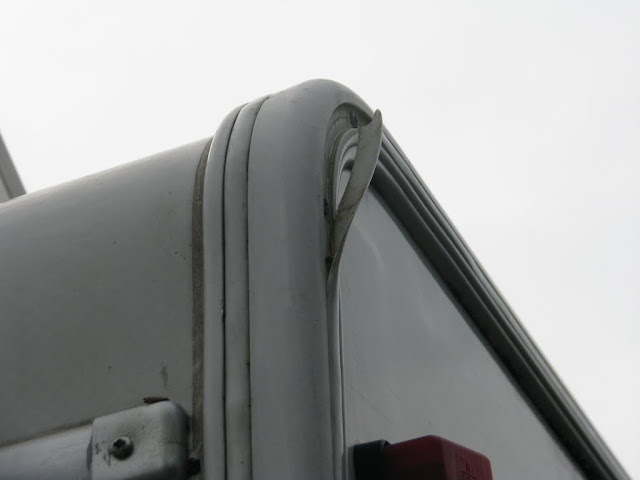

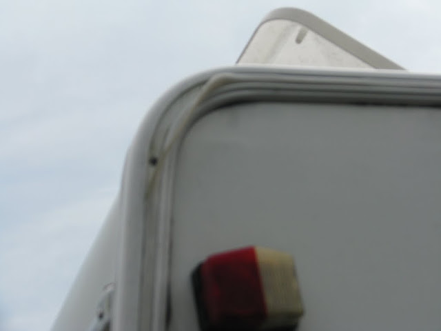

Dzisiaj rano zauwazylem taka nieciekawa rzecz - moj kamperek "rozlazi sie w szwach". Nie wiem, czy to efekt dstrzasow, moze silnego nagrzania - nie mam pojecia. Wylazi uszczelja zaslaniajaca wkrety katownikow zewnetrznych (nie wiem, jak to inaczej nazwac).
Na zdjeciach wyglada to tak:
Obrazek
Obrazek
Jest to tylny gorny naroznik od strony prawej (pasazera).
Nie mam zadnej drabiny ze soba :) i nie mam jak wejsc tam i jakos to samemu wsunac.
Moje pytanie jest nastepujace - czy moze to poczekac np 2 tygodnie czy powinienem jak najszybciej COS (nie wiem co) z tym zrobic ?

Wygląda na to, że uszczelka się skurczyła/zesztywniała ze starości. W naszym staruszku też tak się dzieje. Myślę, że nie ma powodu do obaw, to raczej defekt estetyczny :spoko
Wysłany: 2010-08-27, 16:00
tomek ma racje...
nie ma powodow do niepokoju..wcisnij ja spowrotem :ok

problem w tym ze nie bardzo mam jak do niej siegnac - musialbym mocno kombinowac.
mialem podobny przypadek..
rozwiazalem to w ten sposob, ze wypatrzylem murek ok 1m wysokosci..podjechalem tylem, i mureczek posluzyl za...drabine.
moja usazczeleczka tez byla ''jakby '' krotsza niz powinna..wiec..''mietosilem'' ja w rekach az sie troche nagrzala i zaczalem ja dosc mocno rozciagac..
dopiero wtedy ja wciskalem..
trzyma do dzisiaj... :bigok
podpowwiem, ze wciskaj najpierw dol..jak juz sie mocno ''przyhaczy'' wciskaj gorna czesc tego klina..bo to w sumie bardziej klin niz uszczeleczka..

Takie uszczeleczki maja to do siebie, że jak nadgorliwy pracownik ją wkłada jak nowa i elastyczna to fajnie sie układa mimo że jest za krótka, zmęczenie materiału wiekiem pokazuje takie buble.
Tak jak radzi Grzesiu murek i po sprawie po przyjeździe trzeba porządek zrobić coby nie psuła estetyki samochodu :spoko

Przy okazji tej roboty,wyjmij tą uszczelkę całkowicie i po kolei wykręcaj wkręty mocujące listwę.Z powrotem wkręcaj je na silikon.Łebki wkrętów też posilikonuj.Ja tak zrobiłem z całym samochodem.

Fachowo nazywa się to kedra....
I jeżeli raz już wyszła, to nie podklejona , będzie wychodzić .
Chyba że zdejmiesz całą i założysz od nowa zmieniając strony.
Wcześniej oczywiście mocząc w gorącej wodzie celem zmiękczenia i " zresetowania pamięci"
Lub kup nową.....

oj,oj :shock: kedra to cosik zupełnie innego :bigok ,spór jest o klin ozdoby do listew aluminiowych,ale są i inne nazwy
gatunkowo te kliny są do niczego plastik i nic więcej :haha: najlepsze są gumowe ,ale trudno je jest dostać , w wiekowych domkach natura robi swoje , pękają kruszą się ,w nowszych nie we wszystkich ,ale jeśli była źle założona czyli za bardzo naciągnięta :? na wirażach dzieje się to co u kolegi Tadeusza jak i również ,na górnych listwach a szczególnie na przejściach alkowy,tu trzeba zwrócić uwagę bo woda dostaje się pod klin i może przenikać do środka ,,Marek Kimtop poświęcił trochę czasu ,ale to się opłaciło
ale wielkie mi mecyje :bigok ,przecież można kupić nową i nie ma problemu na Allegro jest tego trochę i różne kolory
