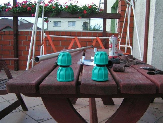

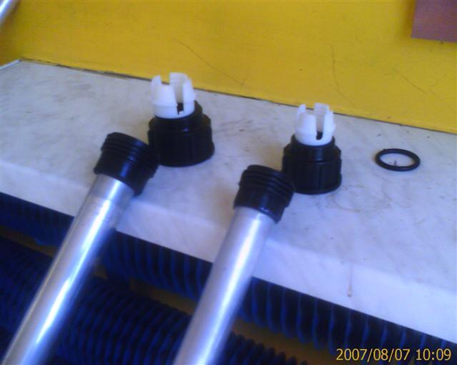

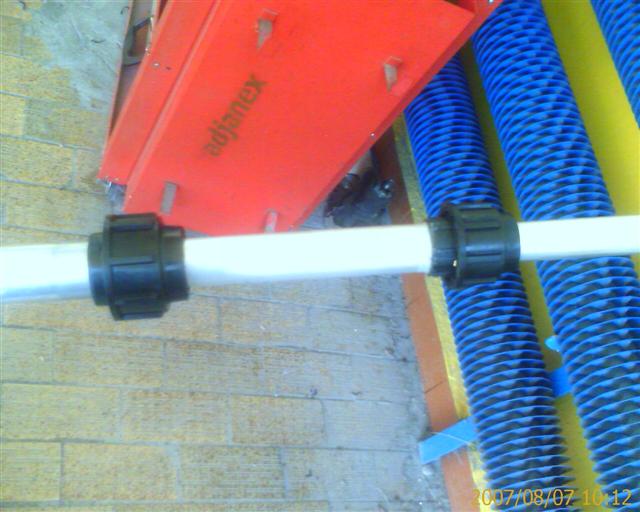

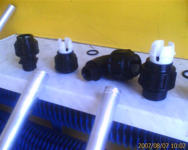

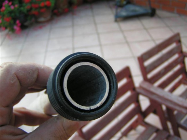

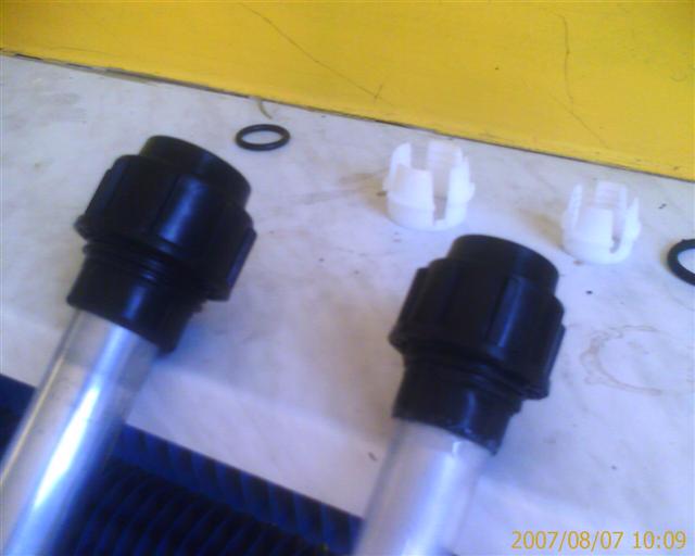

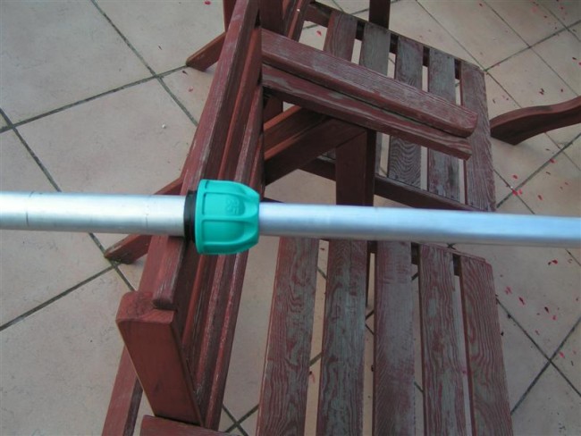

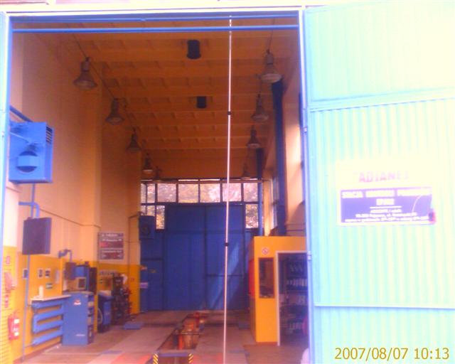

Z rurek aluminiowych które dostarczył Paweł P powstał taki maszt.
Jako zacisków użyłem złączek hydraulicznych do węża PCW takiego z którego robi się przyłącza wodne do domów.
Powstał teleskopowy maszt do flagi rozkładany bez żadnych narzędzi.

Super!!!!!! :chytry zamawiam takie złączki!!!!! Ale Miałeś patenta :bigok

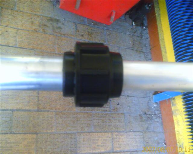

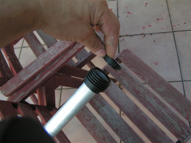

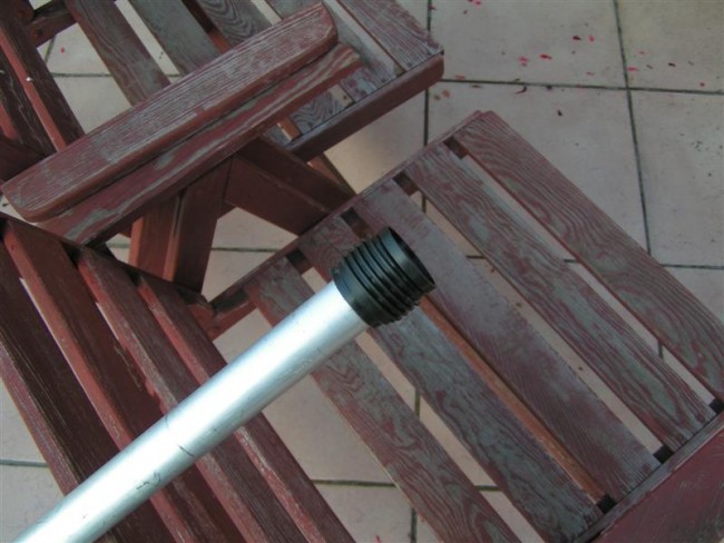

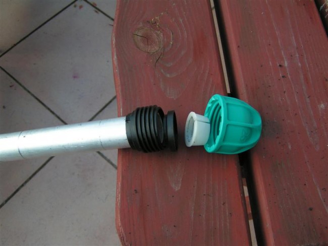

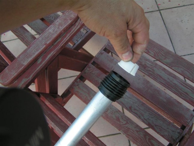

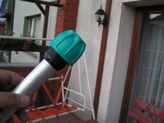

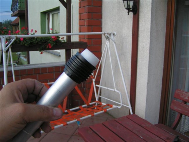

Wysłany: 2007-08-10, 19:19   Wersja DeLuxe
Zaciski do masztu w wykonaniu ozdobnym :haha:

janusz napisał/a:
możesz podać przepis jakie wymiary tych złączek co obciąć co rozwiercić bo taka typowa złączka nie pasuje :bajer
ps. bo ten obiecał pomóc miał przesłać instrukcję i go wcieło razem z nią :haha:
Wysłany: 2007-08-21, 19:34
Jedna ma być 25mm a druga 32mm 1" i 1,1/4". Trzeba je rozwiercić jeden wiertłem 30mm a drugi 35mm. Zaciski kupiłem po 2,99 zł w OBI.

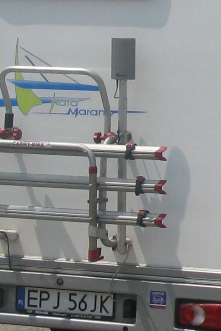

Janusz! W jaki sposób zamocowałeś maszcik do kampera? Jedna rurka zostaje, czy wszystkie zwijasz do schowka :?:
Wysłany: 2009-08-24, 17:47
Taka mniej więcej 1 metr przykręcona jest na stałe do bagażnika. Wkładam tam antenę TV (na zdjęciu lub maszt).

Pawcio
Nazwa załogi: PabemanaTeam
Dołączył: 29 Wrz 2008
Piwa: 141/469
Skąd: z Nienacka
Wysłany: 2009-08-24, 20:01
janusz napisał/a:
Na górze do bagażnika maszcik zamocowany jest na uchwycie do rur na 4 śrubki.
A na dole maszcik przewiercony jest na przelot, tak?
