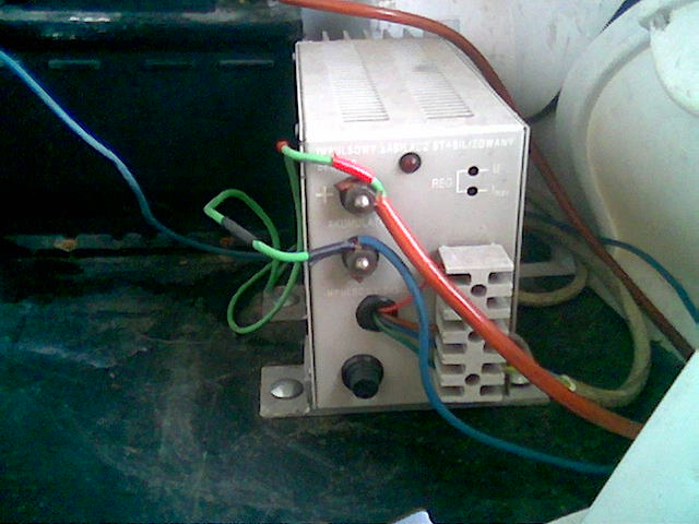

Wysłany: 2007-02-05, 19:05
Paweł Pawlak napisał/a:
Mam taki prostownik z elektroniką do ładowania baterii tylko żelowych
Pawle, obecnie w mojej przyczepie jest taki jak na obrazku impulsowy zasilacz stabilizowany.
Chcę zastąpić zwykły akumulator na żelowy i przenieść jego lokalizację. Ten zasilacz nada się do żelówki? Nadmieniam, że zasilacz ten jest także używany do wszelkich urządzeń 12V przy zasilaniu z sieci 230V

Wysłany: 2007-02-05, 19:36
Zasilacze żelowe, tzn do baterii żelowych maja niższy prąd ładowania. Nawet nie prąd tylko napięcie. W kwasówkach to jakieś 14,2 a w żelu to o ile się nie mylę 13,5. W żelowych nie wolno doprowadzać do dużych poborów takich jak rozruch silnika. W momencie podłączenia rozrusznika prąd poboru dochodzi do kilkuset amper, powoduje to miejscowe wrzenie elektrolitu uwięzionego w żelu. W bateriach kwasowych po takim miejscowym podgrzaniu i wrzeniu kwas wraca na swoje miejsce a w żelu zostaje pusta przestrzeń, czyli izolator powietrzny. Tak nie mieszając w głowach to jest utrata pojemności. Janusz, moje guru techniczne 8-) , pisał o natężeniu ładowania - małe sprostowanie: ładowanie małym prądem rzędu kilku amper na 100 Ah powoduje rozpuszczanie kryształków siarki( fachowo siarczanu miedzi chyba) i tzw odsiarczanie. Przyklejone kryształy powodują odebranie powierzchni emitowania elektronów do elektrolitu przez co zmniejszenie pojemności, co za tym idzie ładowanie przez długi czas małym prądem powoduje tzw odsiarczanie baterii. Stosuję się tą technikę tylko przy nowych bateriach do 4-6lat, powyżej 6 producenci traktują jako chemicznie zużyte. Tak na marginesie, Marcinie T baterie żelowe nie znoszą niskich temperatur. Co roku powinno się chować je do garażu i nie pozwolić na głębokie rozładowanie, a co ważne żelówek nie da się odsiarczyć małym prądem- wcale się nie dają odsiarczyć. Co do uszkodzeń z powodu zasiarczenia to jest jedna reguła nie wolno doprowadzać do głębokiego rozładowania, jedno pozostawienie żarówki na noc, czy na dwa dni spowoduje uszkodzenie baterii najczęściej nieodwracalne.

W akumulatorach kwasowych napięcie ładowania nie powinno przekroczyć 14.4 V (2.4 V na ogniwo). W żelowym, tak jak napisał Paweł jest to trochę powyżej 13 V. Dodatkowo, wskazane jest aby prąd ładowania był zmniejszony przy wzroście temperatury otoczenia. Tak że nie da się tak wprost zamienić akumulatora kwasowego na żelowy pozostawiając dotychczasowy elementy układu ładowania.
W swoim Knausie mam akumulator kwasowy, chciałem zamienić na żelowy i okazało się że tzw elektroblok, czyli układ ładowania i sterowania zasilaniem pokładowym nie jest wyposażony w przełącznik rodzaju akumulatora. Więc dałem sobie spokój z nowoczesnością.
