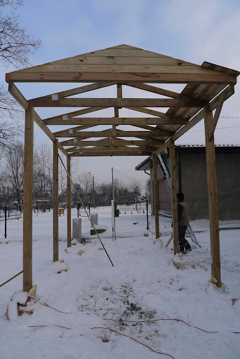

AUTOJUR - 2007-09-11, 20:14
Mam już domek do kamperka koszt około 2 tyś
Konstukcja drewniana gróbe belki + łaty pokrycie ondulina

AUTOJUR - 2007-09-11, 20:42
Witam
Jutro zrobie zdjecia Dach na słupach boki w moim przypadku to dwa budynki

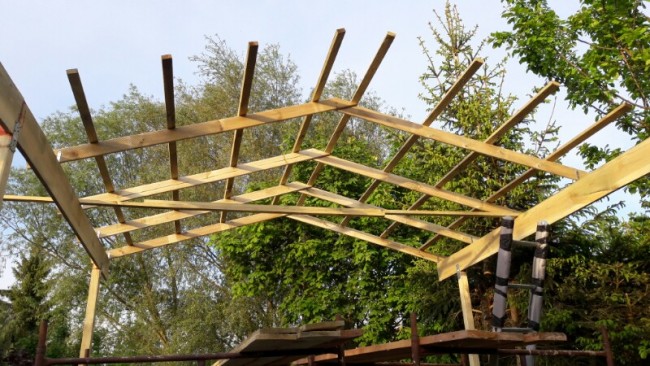

f68 - 2008-01-07, 09:07
witam
ja postanowiłem do swojego kamperka dobudować wiatę poświęcając na to część trawnika od strony północnej domu
plus mniej trawnika do koszenia (tak na prawdę trawnik był tylko koszony ale mało używany gdyż to strona północna
długość wiaty 9,58m szerokość 630 wysokość w najniższym miejscu 350 w najwyższym 450
wybudowanie wraz z konstrukcją i wylewką zajęło 2 tygodnie ponieważ większość prac wykonywałem sam z 3 pracownikami koszt był mniejszy ale i tak wynosi 13 tys zł
największym problemem było obliczenie czy dach o tak małym spadku wytrzyma nacisk śniegu podpytałem cieśli powiedział "że jo wytrzyma" dla pewności krokwie są wzmocnione przykręconymi do nich c-ownikami
bardzo mnie interesowało jak to będzie kiedy spadnie śnieg i czy wiata osłoni kamperka
wynik zadowala mnie częściowo gdyż wiatry nawiewają śnieg co widać na zdjęciu
tak więc trzeba będzie dorobić do wiaty zamknięcie
jak
proszę o opinie

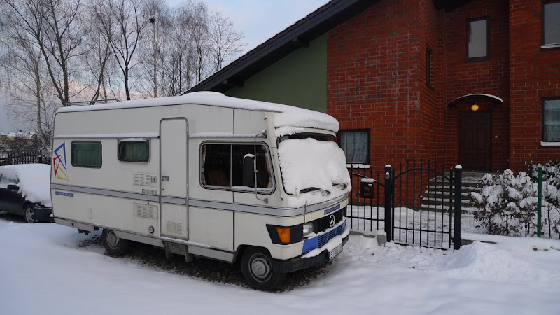

Pytanie do Fasol68
Czy pod Twoim dachem stoi mój samochód ?
f68 - 2008-02-03, 16:48
ładny ale mój to model 630
f68 - 2008-02-03, 16:50
ale widze że kolega trzyma na lewarku podniesiony tył
i mam pytanie jak to jest czy lepiej tak trzymać na postoju czy na samych kołach
prosze o odpowiedź
kimtop - 2008-02-03, 18:11
To nie lewarek.U mnie takie są podpory.Zawsze jak stoję dłużej niż jeden dzień to podpieram.Zawsze jednak jest to odciążenie opon i resorów.Kiedyś na forum był poruszany temat podpór i z tąd wiem , że niektórzy mają równierz podporę z przodu.

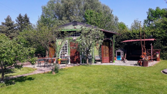

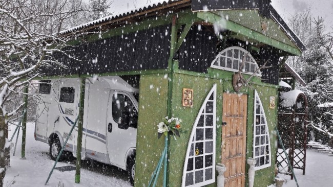

OMEGA - 2008-06-01, 22:42
Taki domek ma mój kamperek.
prezesuu - 2008-06-02, 18:27
Cudeńko!
Bardzo milutkie schowanko.
Czy na zimę boki masz jakoś zasłaniane od deszczu i śniegu?
OMEGA - 2008-06-02, 20:15
prezesuu napisał/a:
Na zimę będzię wszysto osłonięte , obecnie sa dwie stony gotowe a na zimę pozostałe,
z boków jest po 35 cm myślę że wystarczy z tyłu ok 1m .

Mój również dostał domek na zimę
f68 - 2009-01-08, 09:14
maluch napisał/a:
Ładniej by wygląd jak byś gontem pokrył :diabelski_usmiech
gontem ma pokryty stefan !!!
i hymerek sobie śpi !!! :drzemka:

majsterus - 2009-10-29, 12:49
konstrukcja mojego Taty :wyszczerzony:
Na boki i dach przyjdą łaty. Kryte będzie blachą trapezową.
Nie mogli patrzeć jak plandeka szlifuje budę...
długość chyba 6,50m szerokość hmmm?? dwa kampery wejdą obok siebie.
ale obok będzie stał skrzyniowy J5.
Obecnie stoi już cały szkielet.

No wiata juz prawie gotowa... tylko blachy brakuje.... ale mam inny problem. Czy ktoś z was utwardzał podworko?? Mam gliniaste podłoze i dziś pracowałem w błotku...no i pozatym musze pod wiatą utwardzic podloge... pomyslow mam pare ale ciekaw jestem waszych sugestii... :spoko

Hyniek dostał daszek na Mikołaja :)
Parę zdjęć z budowy
Już czeka zniecierpliwiony ....
Jeszcze tylko trochę ... i pozbędę się tej gustownej śniegowej czapeczki
No ... nareszcie :wyszczerzony:
Dokładnie 6 grudnia, Mikołaj w tym roku okazał się szczodry.
Brakuje jeszcze dobrego utwardzenia podjazdu. Teraz jest prowizoryczne na aby aby, mam nadzieję, że się nie zakopie. Na wiosnę się wszystko wykończy, podjazd, malowanie. Najważniejsze, że teraz się nie sypie na głowę :ok

Kiedyś, wylałem podjazdy betonem. Parę lat później na piasek położyłem kostkę ze spadkiem na zewnątrz. Po największych ulewach woda znikała natychmiast. Obecnie dostawiłem wiatę i dołożyłem rynny tak, by woda spływała dalej od zadaszenia.
Wiata - szkielet drewniany, bardzo lekki, przykryty pcv przezroczystym. Budowałem to sam z małym pojęciem o takich budowlach. Inna rzecz, że musiałem to zrobić. Camper stał z wybitą szybą i nie miałem innego wyjścia. Teraz jest super, ale czy to wytrzyma zimę. Nie wiem.
Koszty:
tarcica - 480
pcv na zadaszenie - 821
okucia - system pokazany w każdym składzie budowlanym. Znajdę f-ę to dopisze.
I jeszcze rynny.
To tak ogólnie, i foty też będą.

łoś - 2013-07-12, 01:24
Temat trochę zaniechany.
Mnie jednak podkusiło o zmiany. Po pierwszej wiacie zbudowanej przy okazji budowy domu dobudowałem drugą obok z blachy. Po kupnie kampera dobudowałem trzecią lekką.
Teraz podwyższam tą blaszaną. Mam już pod nią kanał którego mi brakowało.
Hymerek już się cieszy :haha: :spoko

Jak pisałem w wątku " co naprawiłem......" robię sobie wiatę i OK żadna rewelacja 3,5 m/w na 9 m
Kupiłem dechy na krokwie w prymitywnym sklepie o nazwie Brico, Pojechałem dokupić, oczywiście zabrakło, bo reszta była krzywa lub sękata..... Nikt nie ptrafił mi powiedzieć, czy będą, kiedy i... itd..
Nie udało się zdobyć dech w Brico i w innych hurtowniach z takim wymiarem, jaki chciałem to, kupiłem w internecie. Szybciej i trochę taniej. :shock:
Tego jeszcze nie robiłem by deski brać z sieci, jak w okolicy kilka tartaków.
Koszt wysyłki niższy niż transport lokalny.
Dzisiaj zamówiłem, zapłaciłem, jutro dostawa :!:
Jakby komuś się miało przydać a wie co chce, to link
https://hurtbud.com
Zobaczymy co przywiozą dam znać?
Deska to tzw. "deska podestowa" 19x9x250 na krokwie w mojej autorskiej konstrukcji. Lekka cienka impregnowana 9,20 za szt.
slawwoj - 2016-05-23, 12:40
Tez sie do tego przymierzam wić pisz i rób dużo zdjęć.
Na pierwszy rzut oka jakaś taka cieniutka ta konstrukcja - wytrzyma śnieg ? :szeroki_usmiech
A tu mozna kupić drewno impregnowane ciśnieniowo
Bronek - 2016-05-23, 14:05
Liczy się nie grubość :mrgreen:
A sztywność 19 cm w pionie na krokwi dźwigającej Ondulinę ok 5kg na płytę 2m x 86 cm
Połać ma około 24 st i jedna płyta 2m po każdej stronie.
To nie pierwsza moja konstrukcja. Będzie dobrze.
Dam jętki, dam skośne wiatrownice
Robię łaty, nie z ciężkich łat a tzw. kontrłat 4x3cm.
Sklep wybrałem pod kątem konkretnego wymiaru, jakiego mi zabrakło
Dechy kalenicowe, to 3m x2, 5 cm x 25 cm
Trochę przysknerzyłem, właściwie to z litości bo miałem słupy 7x7. Ładniej by wyglądały grubsze. Np 9x9 itd.
Ale tyle już zmarnowałem drewna, więc szkoda mi było tych słupów.
Koszt oceniam całości na nie więcej jak na 3 do 3,5 tyś zł
Ondulina z transportem niecałe 1500 zł drugie tyle dechy itp
Można taniej o jakieś 5 stów biorąc niestrugane iprosto od producenta.
Tylko czas, transport i.... To trzeba samemu rozważyć.

Teraz jętki dzisiaj na tym pierwszym 3m module i wiatrownice ( skośne łaty od dołu krokwi ), oraz miecze
I Mocujemy słupy , czyli poziomowanie sprawdzenie pionu , czterech pierwszych nad którymi jest juz konstrukcja dachowa.
Okopuję kotwy i zalewam betonem , tym szybkim (7min wiąże). Drogi ale idealny jak człek niecierpliwy.
Robię zewnętrzne odkosy w dole słupów, w czterech pierwszych na pewno bo mi tak logistycznie i wizerunkowo pasuje . dalej zobaczymy
Daję zdjęcia do znudzenia , bo może komuś się przyda w jego planowaniu .
Każdy orze jak może.
Konstrukcja wygląda filigranowo , ale moc ma . To kwestia przyzwyczajeń ...

Materiały :
Nie używałem łat, bo to kawał kantówki a kontrłat!!!
12 szt 3 m (4 jako tzw wiatrownice, czyli po skosie od dołu dokręcane do krokwi).
Kontrłaty 2m, na tzw jętki, oraz 4x jw. wiartownice ta nazwa oddaje po co to ma być , ale inne elementy dachu też mają taką nazwę?). Niemniej stabilizuje wzdłużnie krokwie.
Krokwie to deski podestowe 2,5x19x1, niby cienkie, ale to 19 cm "belka" w pionie.
Robimy je na ziemi. Zostawiamy sobie jedną jako szablon i ten na koniec montujemy na dach. Gwarancja powtarzalności.
Montowane na kątowniki do "murłaty/wieńca?" i wzmacniane kątownikami takimi jak do łączenia łat co druga krokiwew jest przyłapana dodatkowo do wieńca.
Wydawało nam się, że same kątowniki to za mało.
Wieniec, to :6 desek 3m X 2,5 X 19
Plus dwie dechy od czoła wiaty. 4m x 2, 5x 19
U mnie z czterometrowych (takie kupiłem) na szerokość wiaty , wyszło około 3,6 m, takie same jw. czyli 2,5x19
Na rogach na górze wieńca, dechy około 2 m szeroki na 25 cm, jako ustalenie tych narożników.
Słupy 7szt. 7x7 ( polecam większe minimum 10x10) 3m wys. minimum. Jeden jest 1/3 w ścianie szczytowej, końcowej wiaty ( ścianka do rogu) stabilizująca dodatkowo poprzecznie wiatę i dająca możliwość zawieszenia wew. haczyka na kufajkę lub jakiejś szafki.
Kotwy. Można wbijane ale te trzeba potem obmurować lub dać odciągi wbetonowane
Robiąc krokwie na ziemi trzeba tak je wymierzyć, by potem było jak najmniej roboty przy kryciu dachu.
Ja dobierałem do 2m płyt onduliny.
Montując łaty, też trzeba tak je rozmieścić, by tzw. gąsior " łapał" pierwszą górną - Ważne!!
Trzeba uwzględnić wysokość np. Onduliny! Gąsior nie leży na łatach a np. kilka cm wyżej- bliżej szczytu dachu.
Czyli pierwsza górna łata musi być trochę wyżej, niż gdyby wynikało z prostego przyłożenia gąsiora do samych łat. !
Kątowniki metalowe na rogi, trochę blach perforowanych, szpilki 6 i 8 mm. gwintowane, jako śruby z metra cięte
Łączniki łat są lewe i prawe ! Ale generalnue bez znaczenia.
8 segmentów rusztowania warszawskiego i duża rozstawiana drabina. Wiadomo wkrętarki itd...

No i 95% zrobione , chyba że ....Stare okna , drzwi wykorzystane , bo ja śmieciarz jestem. Szkoda mi wrzucić cokolwiek. .
Nawet nie za bardzo szpeci ...
Röżki duże to, w obecnym pożyciu (wczoraj 31 lat minęło )
Rożki małe , to trofeum z młodości :bigok

A tu z Grecji przywiezione w tamtym roku ...od lewej bananowiec, cytryna i pomarańcz owocujący.
Monidła ceramiczne z Hortulusa , którego polecam odwiedzić.
No i papierówka, niemal gotowa do spożycia..
Ps. Przy okazji odkryłem powód podświadomy budowy tej wiaty :!: z taką wieśniaczą ścianą szczytową.

Ostateczne podsumowanie.
Warto było.
Inna bajka , niż nawet najlepszy pokrowiec.
Dam rynny , gdyż spadające krople kilkadziesiąt cm od kampera jednak chlapią.
Ale to dodatek luksusowy.
Przedłużyłem fragment dachu od strony południowej. Teraz auto stoi w cieniu.
Panie Prezesie . Melduje, wykonanie zadania :!:
Przy okazji pozbyłem się "śmieci" , starych okien i drzwi, pergoli itp. Trzymanych od kilkunastu lat i nieznanego pochodzenia

silny - 2016-12-04, 18:53
i ja chciałbym wam pokazać jaki domek robie dla kampera :)
chciałbym mieć możliwość go obejść dookoła więc wiatka ma rozmiar 10/6 metra :bukiet:
już nie moge sie doczekać ale co zrobić :evil: to czekanie najgorsze :!: :oops:
acha, musiałem zlecic zadeskowanie tylnej ściany bo bez przerwy wieje od zachodu tak że by kamperka zacugowało :-P :lol: :spoko
martini44 - 2016-12-04, 18:56
silny, fajna wiatka ale przedstaw to cudeńko bez dachu :spoko
silny - 2016-12-04, 19:55
:mikolaj
tom-cio - 2016-12-04, 20:04
o k..... wa na bogato robisz,pelne deskowanie dachu wiaty :mrgreen: . Heblowane krokwie....,Musisz kochac to czerwone cudenko.Wiem,ze nie lubisz mnie zbytnio,ale za ta skarpete to pelen szacun
silny - 2016-12-05, 07:14
hehe , no przeca nie dla sryty ten dach :haha:
ta biała ściana to nie dom tylko garaż , kolejne 10 /6 m. :-P
skarpeta stoi tu bo tam już palca nie moge wetknąć , żona krzyczy.
kamper bedzie na późną wiosne , zdradze tylko że integra , prawie 7.5 m. :dewil

Wracam do tematu bo zawitała u nas zima poprzedzona bardzo silnymi wiatrami.
Otóż konstukcja, która u niektórych wzbudzała wątpliwości co do wytrzymałości. Oraz dach z onduliny, trzyma się kupy. Kamperek ma się dobrze..
Mam ochotę na kotary rozsuwane takie jak np w TIRach wożących Coca-Cole. Ciekawe gdzie można dostać?
Przy obecnych liberalnych przepisach. Warto było.

Broniu , a te drzwi do wiaty to po co ? :szeroki_usmiech ...... no chyba , że małymi kroczkami do celu .... czyli od wiaty do budynku :ok
Bronek - 2017-01-06, 22:12
joko napisał/a:
Niby jest na bogato.
Leżały, bo ja szrot mam za domem..
Taka "chatamorgana" z powodu śniegu :mrgreen:
Teraz wiem, jak powstawały dzielnice miast, które zwiedzamy. Tchnące klimatem.
Dobudowywano takie budy, a my się zqchwycamy.
Poszedłem tą drogą.. :-P
Kamper to składak, to jego wiata też. Ni pies ni wydra.
Endi - 2017-01-06, 23:30
Bronku jest firma RAFA Dawid Kuks kom. 508 394 525 w Gościnie . Zrobią Ci z plandeki co chcesz, polecam .
Bronek - 2017-01-06, 23:47
Dzięki.
Rynny konieczne, bo spadające krople chlapią. Może to niewielki problem ale nieprzyjemny
Te kurtyny to były by niezłe, tylko muszę popatrzyć, jak je się przesuwa. Nie chciałby m robić budy ciemnej z trzema ścianami.
No i jednak, na co zwrócono mi uwagę a ja nie byłem przekonany - zrobię zaizolowane podłoże pod kamperem.
Po silnych ulewach, daje wilgocią pomimo zdrenowania kamyczków.
Szkoda, że nie kupiłem z trzech płyt onduliny przeźroczystej, było by jaśniej a solar by ładował. Nie wiem po co? Ale miło... I tak potrafi jak parę promieni się wkradnie.
Ponieważ, tu każda sroka swój ogon chwali, to dobrze, że za podobną kasę nie kupiłem namiotu /hali.
A byłem blisko!
Bardziej ogrodowo wygląda to moje poskładane z resztek "dzieło" . Nie gryzie się z przyrodą i zasłania "to coś" :lol:
Endi - 2017-01-07, 00:11
Ściany boczne możesz rolować do góry. Mogą być również przezroczyste lub pół na pół. Gruntu nie izolowałbym. Jak Ci napada to masz kałuże. Dałbym na podkład kliniec i nieco ponad 0, płyty jumbo.
Bronek - 2017-01-07, 06:01
U mnie to podobnie już jest.
Cały plac na którym stoi wiata był trawnikuem,. Po zdjeciu darniny jest niewielka iloś piasku, położone są rury perforowane drenarskie i mata czarna plecionka.
Plastkowe kratki trawnikowe, wypełnione kamyczkami, gładszymi od klińca i leciutko większe. Sle je klinuje ta kratka.
Czyli m/w mam, to co proponujesz. Posiadam dużo płytek chodnikowych z rozbiórki ogrodu w drugim domu, to może z nich zrobię coś?
Ps. Po godzinech Twego Endi pisania mniemam, żeś na emigracji jeszcze? :roza:
Tak te podłoże na zdjęciach poniżej wygląda i jest twarde i przepuszczalne. W oczkach kratki, kamyki.
To może, nie ma co kombinować?
Endi - 2017-01-07, 06:42
Chcesz odizolować , ja proponuję odprowadzić wodę w możliwie krótkim czasie . Usunięcia darniny i posypanie tylko kamyczkiem nic nie pomoże. Plastykowe kratki służą tylko pewnej stabilizacji. Klinice to taki grubszy kamień stosowany np. na nasypach kolejowych. Wystarczy zastosować na koleiny kamperka teraz dosypać kamyczek i płyta jumbo na finisz.
Endi - 2017-01-07, 07:02
Tak, na emigracji jestem jeszcze ;) Nie jest źle nawet ciekawie :spoko
Po ostatnim spotkaniu pod MediaExp. tutaj w USA zwróciłem uwagę na pewnego BlackJeep... z dedykacją dla Ciebie i szanownej małżonki :)
martini44 - 2017-01-07, 07:10
Bronek, a kogut to chyba w kurniku kur winien pilnować a nie pod wiatą kamperka :-P

Posłuchałem mądrzejszych :wyszczerzony: i by wilgoci z dołu nie było za wiele . Takie tam dywagacje .. Położyłem za 35 zl plandeke jako podłogę na kamyczki.
Jutro zakładam rynny i może jakieś ścianki , bo mi szrotu budowlanego przybyło w postaci fajnych nowych szklanych drzwi tarasowych .
Będzie hala do ping ponga !!
slawwoj - 2017-09-21, 09:21
No i elegancko. Do tego jeszcze matę grzewczą i będzie git. :mrgreen:
Bronek - 2017-09-21, 09:25
slawwoj napisał/a:
A Ty sę nie śmiej !!!! :ok Jest to pomysł .
Wada to taka ,że mam doświadczenia z kuną , pająkami , mrówkami i wszystkim co lubi komfort cieplny , czyli cieplo ....
No może pies Husky nie przyjdzie poleżeć . .
slawwoj - 2017-09-21, 09:29
Sam bym przyszedł poleżeć ... :-P
Bronek - 2017-09-21, 09:31
slawwoj napisał/a:
Jajka Ci się zagrzeją i jak to mówią :
Ch ..j bombki strzeli "
:szeroki_usmiech

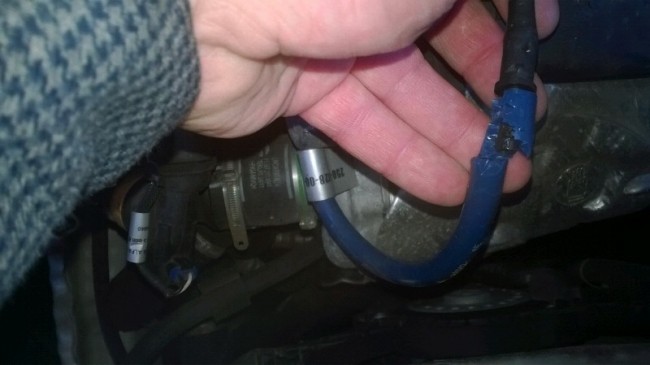

Bronek - 2017-09-21, 13:25
Toż Joko już zapodał i wisi w woreczku, plus Kemo generator Ultra dźwiękowy
O tu pisałem http://www.camperteam.pl/...der=asc&start=0
A tu zeżarła rurkę od turbo

stef - 2017-10-31, 14:09
To i ja się pochwalę.
Kamperek od 3 lat stał pod pokrowcem.
Ale wreszcie się zmobilizowałem, a raczej zmobilizował mnie wiatr co mi pokrowiec zdjął z kampera... co dziwne czyniąc tylko jedna małą dziurę na dole pokrowca.
Wiatka stoi. Drewno w tym roku bardzo tanie - przynajmniej to mamy z wycinki puszczy ;) - oczywiście żartuję.
Na razie jest na dachu papa ale to dlatego, że nie miałem już czasu. Docelowo będzie gont bitumiczny - ale to za rok.
Wiatka jest zrobiona przyszłościowo - czyli 7 m x 3 m i 3,20 wysokości wjazdu, a kamper to 5,6m długości i 2,95 wysokości.
Na wiosnę pod koła podłożę płytki betonowe - już zakupione i czekają na pogodę.
Pod pokrowcem kamper też bardzo fajnie znosił zimę, jednak wyjazd na narty czy ognisko - jednodniowy wypad w okolicę wiązał się ze ściąganiem i nakładaniem plandeki - a nie zawsze się chciało. Teraz jest prościej. Odpalam i jadę.

stef - 2017-10-31, 14:26
Tak myślałem o zabezpieczeniu bokó ale to już na przyszły rok. Chciałbym zrobić to porządnie. Dlatego też pokrycie dachu odstawiłem na przyszły rok. Będzie ciepło i bez deszczu to i robota inaczej idzie. A i wtedy inne pomysły i można się pobawić w coś ciekawego i ładnego.
Mi wiata wyszła około 2 000 zł - mówię o stanie jak na zdjęciach powyżej.

Andrzej 73 - 2017-10-31, 17:15
stef, nie za wysoka wyszła ta wiata?
stef - 2017-10-31, 19:34
Andrzej 73 napisał/a:
Też się nad tym zastanawiałem. ale jest tak:
Podstawy słupów są oczywiście w jednym poziomie - a że górka wbrew pozorom dość spora jak na podlaskie warunki to tył wiaty jest 2-3 cm od gruntu a przód wiaty to już około 20 cm.
Słupy po 3,06 metra.
Tak więc prześwit wyjazdu to około 3,26 metra.
ale jeszcze podłoże płytkami wyrównam więc światło wjazdu będzie wynosiło około 3,10cm. Chyba nie za wysoko ? Tym bardziej, że pytałem znajomych i mój kamper jakiś niski jak na alkowę bo tylko 2,95cm.
Co prawda zarzekam się, że mój następny kamper to jużnie będzi ealkowa tylko półintegra, więc niższa zabudowa.
Bronek - 2017-10-31, 19:45
Będzie zacinać jak cholera. Ale na dach kampera nie napada ale się zakurzy
Wiem bo mam szerszą i chyba lekko niższą.
i nie ma bata, tylko pokrowiec lub ściany ustrzegą.
Niemniej kamper nie jest z cukru.
Jakby jednak.... trzeba modyfikować , a wygląda że... niestety są za małe okapy
Machniesz długie kontrłaty, na to łaty i zrobisz szerzej. Lub od spodu zaatakujesz.
O rynnach nie wspominam, bo dojdziesz pewnie, jak ja, że trzeba je założyć gdyż chlapie... Potem ściany, okna drzwi :mrgreen: Będzie git.... za 2-3 lata :bigok
U mnie budowa tyle trwa... i trwać będzie

Bronek - 2018-05-20, 21:28
Wiosna i wiata mi się rozrasta, wszystkie stare drzwi i inne śmieci powodują, że rośnie jak slumsy pod Rio.
Dobijam do ustawowej dozwolinej powierzchni. Kamper "nówka sztuka" będzie pasował ja "róża do kożucha itp.. :mrgreen: Że tak powiem : intrygująco kontrastując :mrgreen:
Lekka konstrukcja z "patyków" i cienkich deseczek, przetrwała dwie zimy, wiatry i deszcze. Polecam "bieda budowanie" , jest stasunkowo tanio i się człowiek nie nadźwiga No i frajda z kombinacji gdzie wstawić to czy owo... Bo oczywiście projekt jest, ale tylko w głowie :spoko
martini44 - 2018-05-21, 12:52
a no właśnie..... gdzie ten kamperek funkel nówka ?? już chyba z rok ta wiata czeka..... a tu widze duuuupa ..... posiej zioło , zasadź pomidory .....po co ma się wiatka marnować do czasu kamperka!!

I pamiętaj, moc nie tkwi w tym by belka była kwadratowa, gruba i ciężka. ... itd. Wszystko to kwestia sztywności i odpiwiedniego ustawienia.
Np u mnie wszystkie krokwie to deski 9x1,2x210cm czyli cienkie i lekkie a sztywne bo jętki i wiatrownice je trzymają oraz łaty.. itd. Słupy daj pożądne, nie tyle z powodu wytrzymałości bo widomo, ale lepiej wyglądają. :spoko

Z tym się nie zgodzę - u mnie wygląda piękniście. Jak mówi moja mama - bogato. :mrgreen:

U mnie własnie robią kratownice dachu jak wrócę z roboty to cyknę zdjęcia . Nie interesowałem się . Mnie to już .... mają zrobić i ma stać . Poprzednia która robiliśmy sami, to była zabawa ale teraz już mi się nie chce . 2x wchodzić do tej samej wody
