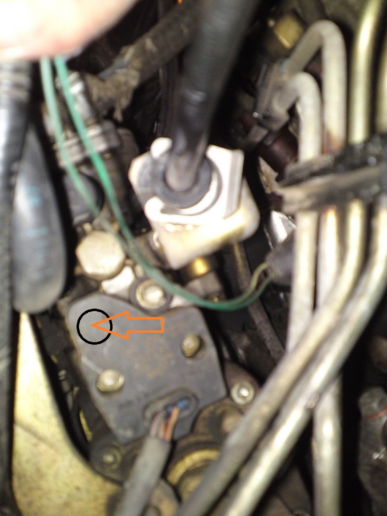

janek50 - 2016-06-18, 17:18
mam problem z immo po poskładaniu w ducato 2000r, 2,8 D ,wszystkiego po małym remoncie , nie wiem jak działał przed ale był na zaworze na pompie tylko jeden kabelek, koloru brązowego przy demontażu on odpadł przy samej obudowie tak jak i pozostałe i nie mogę odpalić ducaciaka, znalazłem na necie taki tekst ,
Na pompie masz cału układ wykonawczy immobilisera.Idą do tego trzy kable-czarny (masa)niebieski (plus) i jeszcze jeden,koloru nie pamiętam (sygnał)Jest pod tą blachą cała elektronika,która w przypadku gdy centralka immo rozpozna kluczyk zasila zawór odcinajacy paliwo.
Trzeba jak już co pozbyć się tej blachy,i zasilić zawór z kabla niebieskiego.
Z tą blacha trzeba wiedzieć jak,aby nie uszkodzić pompy.
czy da w ten sposób ominąć immo i odpalić auto? zaciągnąłbym go do elektryka ale bez własnego napędu nie jestem w stanie wyjechać z miejsca postoju i nie ma możliwości wyciągnięcia go nawet na holu. dlatego szukam sposobu na ominięcie immo .
druga sprawa to że nie mam świateł przód ,tył nie wiem ,nie sprawdziłem , na tablicy nie świeci ładowanie i ciśnienie oleju, migacze i awaryjne działają, kable podłączone jak przed demontażem. gdzie szukać jakiegoś schematu elektrycznego. ?

Nie prowadż do elektryka tylko przyprowadz kumatego mechanika.Na podwórku wywali to w 2 godz. i po problemie. Tyle że nie będzie zabezpieczenia.
Mirekl61 - 2016-06-18, 21:31
Sprawdź przed wycinaniem imo czy masz zasilanie na wtyczce.
Wygląda z twojego opisu że problem tkwi w instalacji.
Poradziłem sobie z imo w ten sposób http://www.camperteam.pl/...pic.php?t=21933
janek50 - 2016-06-19, 14:38
co do immo, czy to ustrojstwo co jest na twoim zdjęciu Mirek, to immo , http://www.camperteam.pl/...d.php?id=165067
bo mi chodzi o to coś co jest na górze pompy przy cięgnie przyśpieszacza, takie okrągłe, a to co ty pokazujesz chyba mam z boku pompy od strony rozrusznika.
Mirekl61 - 2016-06-19, 19:27
Sprawdź czujnik uderzeniowy.
Jeżeli kluczyk pokazujący działanie imo gaśnie, to jest ok.
Opisz bardziej objawy, to łatwiejesza będzie pomoc.
