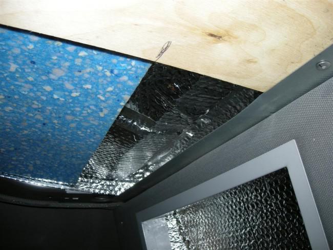

Dokończyłem izolację i wygłuszanie góry i zacząłem przymiarki wyposażenia.
Będę zakładał zbiornik gazu pod samochodem i planuje podciągnąć do środka rurką gaz do po jedyńczego zaworu następnie reduktor i za reduktorem zespół zaworów /potrójny/do każdego odbiornika. Czy macie jakieś sugestie co do takiego rozwiązania ?

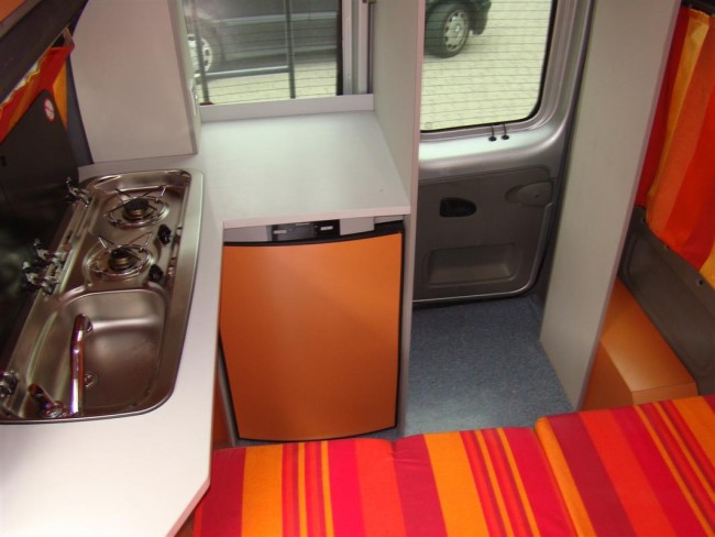

Autko własciwie ukończone na jakimś etapie czyli do pierwszego wyjazdu . Pózniej będzie się poprawiać to co nie zdało egzaminu i dalsze podnoszenie wartości sprzętu. :mrgreen:
Planowany dłuższy wyjazd na południe nie wyszedł z róznych powodów.Zaliczyłem dwa poszerzone weekendy jeden na Kaszubach a drugi Słowacki Raj. Ważne dla mnie było zdanie żony bo ona zawsze jest jakoś sceptycznie nastawiona do moich pomysłów i myślę że w tym wypadku stanąłem na wysokości zadania . Ocena jej po wyjazdach była pozytywna.
Trafic jest autem nie za dużym ale o cos takiego mi chodziło . On ma się zmieścić na każdym miejscu parkingowym bo campingi mnie nie interesują a jeśli już to góra jeden –dwa dni w jednym miejscu . Przygotowany jest na dwie osoby / ewentualnie + wnuczek/ bo takie było założenie natomiast do samego przemieszczania może jechać sześć osób bo na tyle na razie mam rejestrację.
CORONAVIRUS - 2012-09-08, 20:09
Kolego......ten anex kuchenny to prawdziwy majstersztyk ... ilość blatów roboczych , zestawienie kolorów i jakość wykonania to powód do wzdychania i podziwu .... tak powinno się przerabiać blaszanki !!!
Zwrócił bym jedynie uwagę na ta zasłonkę w okolicy palników , jeśli zasłonka jest zrobiona z niepalnego materiału to OK .
PEŁEN SZACUN :!: :!: :!:
Jesteś PAN FACHOWIEC :kwiatki:
:spoko :spoko :spoko
YAN - 2012-09-08, 20:11
Autka używam na codzień dlatego siedzenia z tyłu są wypinane a wysoka szafka/dwie/ bardzo szybko odkręcana i wystawiana.Z arkuszem sklejki do przewiezienia nie ma problemu.

Zapomniałem zapytać jak sprawdza się chłodzenie lodówki ? Wyciąg masz na wiatraczkach a dojście powietrza ? Zauważyłem , że zrezygnowałeś z tapicerki drzwi przy lodówce .... Jak bilans energii przy wiatraczkach i braku solarów ? W nocy też się kręcą ?
YAN - 2012-09-08, 20:53
Z chłodzeniem lodówki nie mam problemów za kołem zapasowym jest duża kratka zasysająca dlatego brak tapicerki. Będe to jeszcze zmieniał bo za dużo ciepła idzie do wewnątrz /czuje ciepły blat i rura też oddaje.Wiatraczki jeszcze mi sie na maxa nie włączyły chyba że sam przed snem weżmę na jakiś czas na manual. O aku pokładowe sie nie obawiam raz jak byłem w Gdańsku na rybach przy dusznej nocy to went dachowy chodził całą noc i minimalny pobór. Na zdjęciu ta wygięta blach wchodzi do wewnątrz drzwi i znajduje się nad kratka po ich zamknieciu.

damius2 - 2015-01-02, 22:52
Temat postu: Izolacja
Witaj. Mam pytanie czym izolowałeś swojego Trafica. Chciałbym swojego też trochę zaizolować chociaż nie wiem czy w moim akwarium ma to sens ale przed wyjazdem do Hiszpanii chcę to zrobić a przede wszystkim dach bo mam czarny kolor. Proszę o jakieś wskazówki, rady.
Pozdrawiam. Damian.
YAN - 2015-01-03, 09:13
Benior napisał/a:
JJJB, mam pytanie co do spalania twojego trafica.
Szukam i szukam w necie ale nie mogę znaleźć ile pali taki podwyższony.
Przy ekonomicznej jeżdzie po mieście mieszczę się w okolicach +- 9 litrów a na trasie +- 8 litrów.
Przy takim zestawie daleka północ Norwegii 5 tyś. km poniżej 11 litrów.
YAN - 2015-01-03, 09:25
Temat postu: Re: Izolacja
damius2 napisał/a:
Pozdrawiam. Damian.
http://pl.onduline-eshop.com/onduterm-xl-bulles plus mata wygłuszająca gdzie się tylko dało / 3cm/ która też ma właściwości izolacyjne.
damius2 - 2015-01-07, 21:20
Ja myślałem o czymś takim
http://www.muzimershop.sz...5-mb-30-m2.html
chociaż nie wiem czy ta Twoja mata nie jest czasem bardziej podatna do układania. Czy przyklejałeś ją na klej tapicerski czy coś innego?
YAN - 2015-01-07, 21:36
Mysle ze to podobne materialy,moj jest bardziej elastyczny. Przyklejalem na tasmy dwustronne ktorych mialem troche w nadmiarze.
tom-cio - 2015-01-07, 21:50
Ten muzimer to właśnie alufox ,o którym piszemy ja,Toscaner i kilku innych.mamy tym wyizolowane samochody i naprawde to działa,warunek-trzeba się przyłożyć i wyizolować wszystko,uzupełnić tasmami aluminiowymi i wtedy z auta termos- wlecie temperatura niska(jak sie drzwi za dużo nie otwiera )a wzimie wysoka :szeroki_usmiech
damius2 - 2015-01-07, 21:59
tom-cio napisał/a:
tom-cio powiedz czym to przyklejacie?
Mavv - 2015-01-08, 13:57
damius2, ja u siebie przyklejałem najpierw takim klejem, coś jakby butapren w sprayu (nie wiem, jak to się w Polsce nazywa). Jak mi się ten klej skończył i nie udawało mi się go nigdzie kupić, to kleiłem klejem Tec7 (polimerowy). Tym samym klejem Tec7 wklejałem np. okna.
toscaner - 2015-01-08, 15:28
damius2 napisał/a:
tom-cio napisał/a:
Nie pamiętam jak kleił Tomcio. Ja kleiłem na taśmy dwustronne. Trzymały jak pieron. Prześledź temat mojej budowy. Wszystko sfotografowałem i opisałem.
Ale nie każda taśma taka sama. Ja jeszcze oprócz izolacji alufox (murzimer) mam wełnę w workach, lub styrodur, w zależności od miejsca. Na to sklejka oczywiście.
Teraz praktyka.
Latem w Toskanii kamperek w absolutnie pełnym słońcu cały dzień - parking bez grama cienia i wewnątrz temperatura nie przekraczała 32C, podczas gdy temperatura zewn. blachy potrafiła osiągać 75C, a temperatura w stojącej obok osobówce wewnątrz do +65C. Więc nikt mi nie powie, że gadam o teorii. Czysta praktyka.
Zima... Przed nowym rokiem temperatury na poziomie -4C w Toskanii, a w kamperze z tylko 400W grzejniczkiem podłączonym pod prąd na noc temp wewnątrz nie spadła nigdy poniżej +9C. Z reguły 11C. Nie potrafię ja policzyć sprawności izolacji na podstawie pomiarów, które podałem, ale 400W utrzymywało różnicę 12-15C. Też praktyka. Różnica była niższa, gdy wszystkie kratki wentylacyjne otworzyłem i były huragany. Przy zamkniętych trzymało temperaturę na logikę lepiej.
Jeśli na chłodzenie o podobną ilość stopni C potrzebna jest podobna moc cieplna/chłodnicza, to kto potrafi myśleć wyciągnie wnioski, że w oparciu o te pomiary (praktyczne) nie potrzebuję klimy np. 9000btu, a wystarczy spokojnie z zapasem np 5000btu żeby obniżyć latem temperaturę o kilka stopni z tych 32C.
A na koniec najciekawsze...
Izolacja u mnie jest jak termos. Fakt pierd...łem się z nią dłuugo, bo wykleiłem szczelnie każdy centymetr samochodu, ale jak teraz widzę było warto. Przykład. Rano przychodzę, na zewn. -4C, w kamperze +9C, odsłaniałem izolacje z przednich okien i z wyłączonym już grzejnikiem samo słońce potrafiło nagrzać przez przednią szybę wnętrze kampera do +31C. Najmniej do 21C. Tylko samo słońce i tylko przez szyby!!!
No chyba, że dzień był pochmurny, to albo odpaliłem na chwilę webasto, albo grzałem tym halogenowym 400W. Z tym, że halogenowy wtedy pracował długo. Słońce jednak daje duuużo większy power. :-P
To znowu praktyka, a nie pier... o teoriach. Mam fotki i nawet je wstawiałem na forum. Trzeba poszukać, chyba w moim temacie budowy.
Trzeba się przyłożyć i zrobić porządnie izolację.
No to tyle ode mnie o izolacji alufox+wełna+styrodur itd. teoriach i praktykach na ten temat. :)
Każdy robi jak uważa i każdy chwali swoje jak chce. Moje "teorie" są podparte pomiarami wykonanymi w praktyce.
Alufoxa polecam, choć najtańszy nie jest, ale warto go połączyć z czymś co doda "centymetrów" na izolacji. Samego alufoxa ma Tomcio, to może się wypowie i on tutaj. :wyszczerzony:
tom-cio - 2015-01-08, 18:26
Ja też kleiłem na taśmach dwustronnych,choć teraz dołozyłbym jeszcze paski sikaflexa,tak byle jak aby czasem nie odlazło.No niby trzyma,więc chyba ta taśma wystarcza,aczkolwiek patrząc po sufiocie(mam możliwość zerknąć koło szyberdachu)wiem,że się odkleiła i leży płycie hdf robiącej za sufit.Ale działa i tak ,bo najważniejsze jest szczelnożć połączen,oklejenie taśma alu.U mnie w kamperze trzymam non stop koło 10 stopni na plusie,ja go użytkuje na CODZIEŃ i śnieg na dachu nie rozmarza nigdy,pomimo że w środku +20,czyli alufox działa,nie przepuszcza ciepła.Nie mam zaizolowanych drzwi przesuwnych i kawałka dachu nad kabiną,bo alufoxa brakło i jakoś do dzxisiaj nie uzupełniłem :szeroki_usmiech i tam w szafce zbiera się normalnie woda na blasze i snieg rozmarza na dachu a od drzwi piz...dzi jak ch :haha: wreszcie sie wezne i uzupełnie,ale trzeba zabudowe drzwi sciągać i jakoś weny twórczej brakuje,hehe.co do zużycia gazu,a tak jak pisze grzeje non stop,to spalam paliwa lpg tankowanego na stacji za 20 zł w 5 dni jak cieplej,jak nocą -10 to na 4 dni starcza.temp w nocy około 10 stoponi ,w dzień kamper stoi na budowie ,to żeby mi tyłek nie zmarzł to +22 :wyszczerzony:
damius2 - 2015-01-11, 22:22
Dzięki Panowie za info o izolacji :ok . Wiadomo że teoria swoje a praktyka swoje. Najważniejsze że się sprawdza. Na wiosnę ruszę z pracami a po lecie w Hiszpanii zdam relację jak sprawdziło się w moim "akwarium".
