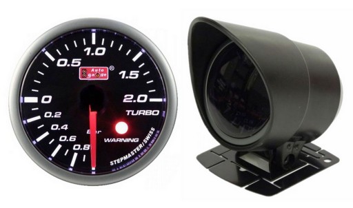

Witam
kolega aż prosi się o kłopoty na drodze w związku z turbiną.
Po pierwsze należy sprawdzić ile pompuje turbo
poprzez montaż MANOMETRU DOŁADOWANIA TURBO
nastepnie sprawdza się na manometrze na postoju ile pompuje turbo
max około 0,5 bara
potem w trakcie jazdy ile idzie na max podczas zmiany biegów
i wtedy możesz kręcić sztanga od gruszki (Wastegate Actuator)
Gruszką potocznie nazywamy zawór podciśnieniowy odpowiedzialny za sterowanie sztangą
Jeżeli podczas jazdy pompuje turbo pow 1-1.2 bara to jest ok
jeżeli masz mniej to możesz podnieść do tej wartości dwoma sposobami regulując gruszką
albo łatwiejszy sposób stosując MBC manual boost controller
I montując w kabinie masz możliwość regulacji ciśnieniem doładowania
POZDRAWIAM I ŻYCZĘ SZEROKIEJ DROGI

JaroW napisał/a:
Jarek u mnie wytrzymywało spokojnie 1.3-1.4 , albo manometr był niedokładny :niewiem

SlawekEwa napisał/a:
JaroW napisał/a:
Witaj
oby nie przekroczyło 1.5
najlepiej nie przesadzać bo co ci z dużej ilości powietrza jak masz za mało podanego paliwa

Pełna moc:
https://youtu.be/RRuIQB1QrkI
Brak mocy:
https://youtu.be/8ZnFkhzv8bo
Test wskaźnika:
https://youtu.be/bUOpENZjWe4
