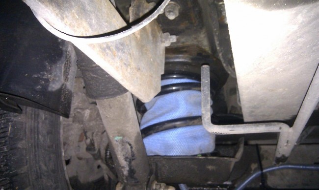

EwaMarek - 2007-04-27, 11:24
to sa moje zegary i poducha
janusz - 2007-04-27, 13:30
Te dwa srebrne dzyndzelki to rozumiem zaworki do pompowania.
Czy próbowałeś tak zmierzyć miarką odległość od jakiejś części nadwozia do ziemi przy napompowanych i pustych poduszkach, czy jest różnica w wysokości?
Może amortyzatory nie pozwalają na podniesienie nadwozia nad osią. Są maksymalnie wyciągnięte. 4 Atmosfery to mają w poduszkach "Tiry".
EwaMarek - 2007-04-27, 14:37

janusz - 2007-04-27, 17:17
To tak naprawdę nie wiesz czy tam w tych poduszkach jest powietrze, może tylko zegary są napompowane a dalej nie ma przelotu powietrza.
EwaMarek - 2007-04-28, 07:57
wczoraj dałem 3,5 i kamper siadł :-/
resorki w drugą strone!
jak miałem 4,5 to resory stały poziomo
janusz - 2007-04-28, 12:48
To ja już nie wiem, albo on nie może już wyżej się podnieść bo amortyzatory trzymają, albo te poduszki są za małe.
hubert - 2007-04-28, 14:03
Patrząc na te zdjęcia widać, że resor jest zupełnie płaski, co przy nieobciążonym kamperze chyba nie powinno mieć miejsca.
Koło 1 maja będę przy swoim aucie, to spróbuje zrobić zdjęcia - zawieszenia J5 i ducato z tych roczników były zdaje się identyczne.
No i z tymi ciśnieniami to też wydaje mi się, że za wysoko - tabelkę mam przyklejoną na liczniku, więc też zrobię zdjęcie.
H.

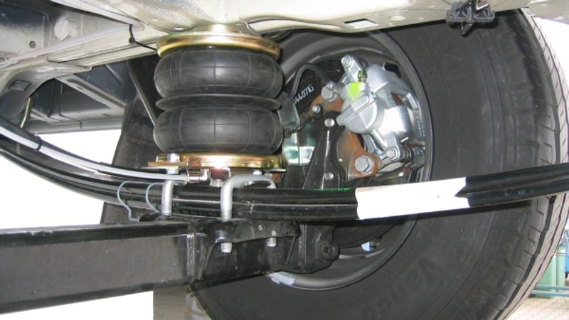

hubert - 2007-05-02, 12:45
Jak powiedział tak zrobił :-)
Oto zdjęcia:
Wydaje mi się, że płaski resor jest ok - on po prostu pracuje do góry a nie w dół jak mi się zdawało...
Moja instalacja jest trochę prostsza - ciśnienie w obydwu mieszkach jest jednakowe albo przynajmniej ustawiane jest jednym zaworem i jednym manometrem (ciekawe, czy jest jakoś korygowane podczas jazdy :?: )
A tu informacja jaką mam naklejoną na licznik:
W ząb niemieckiego nie kumam, ale wydaje mi się, że to właśnie tabelka mówiąca o dobieraniu ciśnienia do obciążenia. Jeśli jednak jestem w błędzie dajcie znać :-)
janusz - 2007-05-02, 15:48
EwaMarku, te poduszki u Huberta są sporo większe niż twoje, chodzi o średnicę. U mnie są podobne jak u niego stąd i ciśnienie podobne. Mniejsza średnica to i mniejsza powierzchnia na jaką działa ciśnienie w poduszkach. Te poduszki u mnie mają około 20 cm średnicy to jest jakieś 300cm2 x ciśnienie około 2 at (kg/cm) to jest to daje razem po 600kg na poduszkę x 2 poduszki to około 1200kg. Przy mniejszych poduszkach trzeba większe ciśnienie i może te 4,5 atmosfery to jest dla nich ok.

Trochę się spóźniłem ale wrzucę parę fotek jak jest zrobione u mnie, poprzedni właściciel założył w TUV-e, spisują się dobrze, tylko nie mogę dojść dlaczego prawa strona jest na całości lekko pochylona /2,5 cm/?, co jest przyczyną, może ktoś wie?
Panel sterujący montują różnie / często przy siedzeniu kierowcy/ jestem jednak zwolennikiem swego rozwiązania /ogólny dostęp jest lepszy/
Hej!
stefan - 2008-12-19, 18:59
Witam! Troszke dziwnie to wyglada. :ok Pozdrawiam.Stefan.
OMEGA - 2008-12-19, 19:02
stefan napisał/a:
Witam! Troszke dziwnie to wyglada. Pozdrawiam.Stefan.
Jesteś szczery aż do bólu.
Dembomen - 2008-12-19, 19:09
Hej!
stefan napisał/a:
Ale ogarniasz wzrokiem w czasie jazdy! :szeroki_usmiech
Hej!
Tadeusz - 2008-12-19, 19:14
Andrzeju.
Manometr i wentyl mam zamocowany w tym samym miejscu. Identycznie. U mnie jest tylko jeden wentyl i manometr, bo obie poduszki są na jednym obwodzie. :-D :mikolaj
medard - 2008-12-19, 19:33
przyczyn tego moze byc kilka ,patrzac na twoje resory nieciekawei one wygladaja /delikatnie pisze :) / to moze byc jedna z przyczyn nastepna to zbyt duze obciazenie prawej strony /przewaznie z czasem ciezar markizy daje takie efekty/ i chyba podstawowa prrzyczyna ktora trudno zauwazyc /mialem to samo i dopiero jak robilem podloge dopatrzylem sie przez przypadek/ to poprostu krzywa podlooga ,chyba przyczyna tkwi w tym co wyzej napisalem
ps moze nadworny specjalista ct stefan sie wypowie jako biegly :) i da wlasciwa diagnoze :haha: :haha: :haha:

Dembomen - 2008-12-19, 19:56
Hej!
medard napisał/a:
Dembomen napisał/a:
Dokładnie je oglądałem, nie są popękane, ogólnie ok, różnicę wyrównuję na czasie jazdy i postojów poduszkami, ale trzeba by było coś z tym zrobić! tylko co??
A tak bez ogródek co o tym sądzisz???
Hej!
stefan - 2008-12-19, 20:09
Witam! Jezeli auto pochylone jest na prawa strone to sprawa jest jasna: zuzyte w znacznym stopniu elementy sprezyste.Gdyby to bylo moje auto myslal bym o innym zamocowaniu poduszek i odchudzeniu resorow do niezbednego minimum. :ok Pozdrawiam.Stefan.
medard - 2008-12-19, 20:10

Dembomen - 2008-12-20, 23:44
Hej!
Medard
Dzięki że zwróciłeś moją uwagę na resory, okazuje się że masz 100% racji !
Jestem po oględzinach znawcy tematu, mówiąc ogólnie tylko dzięki poduszkom zawieszenie działa, czeka mnie wymiana lub kowal.

A ja bym nic nie robił z resorami tylko same poduszki. Wiem co piszę bo tak zrobiłem - samochód jeździ do dzisiaj wspaniale. Resorex też trzymał się tej wersji.

Tak, ja montowałem, nadal jestem zadowolony ze swojego dzieła. Jak dobrze to zrobisz też będziesz zadowolony ze wszystkich zalet j/w.

Wysokość jest wypadkową stopnia twardości. Najpierw trzeba dojść do poziomu jaki daje fabryka, u mnie jeszcze 10 cm ekstra, ale jechać się już z tym ekstra nie da. 1,5 atm daje komfort mniej niż 1,00 atm auto opada na resory i jest prawie po staremu. Z poduszkami jest ZAWSZE lepiej.

Tak, oczywiście że system pneumatyczny polepszy jazdę po koleinach. To i możliwość zwiększenia prześwitu to dwie podstawowe zalety systemu pneumatycznego. Oczywiście zarówno w zawieszeniu AL-KO jak i z resorem piórowym.
Są dostępne kompresory ze sterowaniem całkowicie automatycznym, nie trzeba nic samemu wtedy regulować, a system sam utrzymuje prześwit na założonym poziomie, a w związku z tym kontroluje sztywność zawieszenia. Kompresor z takim automatycznym sterowaniem kosztuje 1870zł
Są też tańsze kompresory ze sterowaniem, gdzie to użytkownik wedle własnego uznania steruje manualnie poprzez przyciski w kabinie (umieszczone w dowolnym, wygodnym miejscu) prześwitem i sztywnością zawieszenia w zależności od własnych potrzeb i upodobań.
Technicznie do tego podchodząc poduszka pneumatyczna to element sprężysto-tłumiący, dzięki zmianie ciśnienia w poduszce zmienia się jej wysokość oraz sztywność. Pozwala to na regulację odległości między podłożem, a nadwoziem (zabudową). Regulacja sztywności pozwala zmieniać charakterystykę zawieszenia od tak zwanej pływającej, super miękkiej, która sprawia że na koleinach samochód strasznie się "buja" po taką super sztywną, która sprawia że samochód już nie buja i jest stabilny.
Poniżej zamieszczam zdjęcia schematu systemu podstawowego bez kompresora (1), schematu systemu rozbudowanego z kompresorem i ze sterowaniem manualnym (2), systemu najbardziej rozbudowanego ze sterowaniem automatycznym (3) oraz przykładowe rozmieszczenie panelu sterującego (zestaw z kompresorem i ze sterowaniem manualnym) w kabinie, w miejscu zaproponowanym przez użytkownika (4)

Dziękuję za zainteresowanie, postaram się wyczerpująco odpowiedzieć na pytania.
Średnica okucia poduszki (pokrywy/dekla) to
dla zestawu standardowego 12 cm
dla zestawu wzmocnionego 14 cm
Średnica poduszki po napompowaniu:
dla zestawu podstawowego około 16 cm
dla zestawu wzmocnionego 20 cm
Co do siły to trudno mi jednoznacznie określić, ponieważ zależy to od wielu czynników, od napompowania, stopnia ściśnięcia poduszki, właściwości zawieszenia fabrycznego i jego aktualnego zużycia. Przy wartości 1atm w poduszce (wartość minimalna) działanie poduszki ogranicza się do zastępowania odboju gumowego, czyli zawieszenie fabryczne pracuje jakby samo, a poduszka pneumatyczna jedynie zabezpiecza aby nie doszło do bezpośredniego dobicia osi do ramy i zabezpiecza poduszkę przed uszkodzeniem w trakcie dobicia. Przy wyższych ciśnieniach poduszka zaczyna wspomagać zawieszenie fabryczne i zmienia jego charakterystykę na bardziej sztywną i powoduje zwiększenie prześwitu.
Maksymalne ciśnienie w poduszce to 6atm w stanie statycznym (na postoju) nie wolno tego przekraczać, ale jazda z takim ciśnieniem zazwyczaj się nie zdarza bo po prostu zawieszenie jest zbyt sztywne do komfortowej jazdy, przydaje się to jednak aby zwiększyć prześwit przy wjeździe na prom itp.
Zazwyczaj nasi klienci jeżdżą kamperami z ciśnieniem w przedziale 2-3,5 atm aby nie bujało ale jednocześnie aby mieć zachowany wysoki komfort. Zależy to już od modelu kampera i indywidualnych upodobań.
Co do skoku to katalogowo wynosi on od 6 do 10 cm, jednak są one podawane dla poduszek w stanie swobodnym, w trakcie użytkowania są to zupełnie inne wartości. Poduszka minimalnie może być znacznie ściśnięta w trakcie dobicia (warunkiem jest aby w stanie swobodnym miała 1 atm.) a rozciąga się maksymalnie w trakcie skoku odbicia z ciśnieniem statycznym 6 atm.
Poduszkę w trakcie pracy ogranicza zawieszenie fabryczne w trakcie skoku odbicia, w trakcie skoku dobicia poduszka jest chroniona przed uszkodzeniem poprzez ciśnienie (wcześniej wspomniana 1 atm.). Zdarzyło się nam że klient w samochodzie dostawczym spuścił powietrze z poduszki do ciśnienia 0 na wskaźniku i jeździł tak kilka dni z dużym obciążeniem i niestety poduszka została uszkodzona, a uszkodzenie nie podlegało naprawie gwarancyjnej.
Zakres pracy poduszki jest znacznie większy niż zakres pracy zawieszenia fabrycznego stąd jest ona zabezpieczona. Zawieszenie fabryczne jest wobec tego ogranicznikiem krańcowym dla skoku odbicia, a dla skoku dobicia zabezpieczeniem jest minimalne ciśnienie jakie należy zawsze utrzymywać.
Poniżej zdjęcia: poduszki wraz z okuciem zestaw standardowy oraz zestaw wzmocniony. Dodatkowo na poduszce wzmocnionej znajduje się już profil montażowy do zawieszenia Fiata Ducato.

Witam ponownie. Jak w poprzednich postach odnośnie montażu resorów pisałem, że zamontowałem nowe resory firmy TES, po montażu samochód podniósł się ok 2-3 cm, jednakże po załadowaniu ekwipunku i pasażerów samochód i resory wygięły się w drugą stronę jak na zdjęciu poniżej:
a więc INTRAK miał rację trzeba było klepnąć resory przed montażem, aczkolwiek w chwili obecnej uważam, że montaż poduszek jest niezbędny.
gino - 2010-07-31, 05:40
hej...
bylo juz o tym pisane kilka razy...
w J5 C25 DUCATO tak wlasnie wyglada prawidlowo ulozony resor..
pracuje w takiej wlasnie pozycji..i NIC TU NIE ZMIENIAJ..klpepanie utworzy z camperka ''woz drabiniasty'' i bedzie NIE PRAWIDLOWO WYGIETY REOSOR..
pisalem to kilka razy...zamaist klepac resory..klepnac sie w czolo.. :ok
w tych autkach MA BYC TAK jak na zalaczonej przez Ciebie fotce !!

EwaMarek - 2011-04-30, 20:30
wkońcu zamontowałem
fotki -stary odbój, nowa poducha
znowu dałem się wrobić w wynalazek - niby miało pasować...., załozyłem ale musze przerobić mocowanie, wysokśc nie taka...
nie wiem na jakiej wysokości ma pracować( jaki skok od min do max podniesienia)
manometry i zawory to kupa kabli - może ktoś wie gdzie kupić cały zestaw czyli manometry z zaworkami do pompowania i spuszczania (działające z kompresorem) bo tego co mam to nie da się założyć
poduchy napompowane na 2 bary SUPER JAZDA
jaka stabilna jazda, nie buja po dziurach, nie ma takich przechyłów
koledzy powyżej pisali ale dopiero jak sprawdziłem to uwierzyłem

IAAN - 2011-07-05, 22:01
mój sposób na poduszki na tylnej osi czas wykonania układu od zera ok 4 godziny ,pomiędzy ramą podwozia zamontowałem belkę do której przyspawałem górne mocowanie poduszki wycięte z blachy gr 5 mm a do osi przykręciłem taką samą blachę na dwie sruby połączone płaskownikiem pomiędzy to wchodzi poduszka o oznaczeniu 170 razy 2 komplet zakupiony za 540 zł całośc układu niecałe 700 zł układ jest połączony w jeden obwód jest jeden wentyl do pompowania
gumowe odboje zostały
auto poszło dogóry ,resory nabrały odpowiedniego kształtu

Zamontowałem 130 na jednym obwodzie,jestem zadowolony.Chciałem dać kompresorek i zamontować sterowanie z kabiny ale 20 ruchów pompką od roweru i mam 2.5atm.zawór za siedzeniem kierowcy dojście do niego na stojąco,nie będę komplikował tego układu.tym bardziej że jestem w trakcie budowy podstaw stabilizacyjnych tyłu bo na kempingu za bardzo buja na boki jak ktoś chodzi.Może przy 2 obwodach by to wykluczył ale nie eksperymentuje,tak zostaje.
Donat - 2012-03-22, 18:43
Ja bardzo Cie przepraszam - Kto Ci to montował???????
Jeśli sam to pół biedy (tylko popraw to jak najszybciej) ale jeśli za ten montaż zapłaciłeś choćby jakiekolwiek pieniądze to żądaj zwrotu kasy.
aroo59 - 2012-03-22, 20:08
:haha: A mnie się podoba, szczególnie dolne mocowanie ... :haha: :haha: :haha:
1506edi - 2012-03-23, 18:34
To było zdjęcie robione do testów czyli na samym początku dlatego taka kaszana,obecnie jest zamiast 3 bałwanków tylko 2.Kilku krotnie wszystko było demontowane i 3 bałwanki nie zdały egzaminu-jak ktos sie wystraszył to przepraszam za koszmary.
BODEK - 2012-03-23, 20:08

1506edi - 2012-03-24, 17:58
Równo wypoziomowany samochód gotowy do jazdy, poduszki skończone(Odpowiednie śrubki o odpowiedniej długości,itp.)Trasa 2000tys/km a bałwanki między soba mocno sie ścierały.Dopompowanie podnosiło tył za wysoko.A dziury: np w Toruniu po których przemieszczałem sie doprowadziły do tego,ze smród gumy było czuć w kabinie a ja myślałem,że opona o coś ociera.Dlatego wymiana była konieczna.

Witam jestem producentem zawieszeń pneumatycznych do aut dostawczych i oczywiście campera :lol: Chetnie odpowiem na pytania pozdrawiam
Bajaga - 2013-06-27, 11:24
Radwer napisał/a:
To mam pytanie :)
Robiłeś do auta system poziomowania na postoju ? 4 podpory które się opuszczają i poziomują auto idealnie?

Czy ktos z szacownego grona zetknal sie z poduszkami wsadzanymi do srodka sprezyn?
Sa stosunkowo tanie, montaz bajecznie prosty, wiec zastanawaiam sie gdzie tkwi haczyk?
http://www.hitchcity.com/...rLift-1000.html
mkfader - 2014-01-27, 16:27
Witojcie,
uriuk - mogę trochę pomóc/wyjaśnić. Miałem do czynienia z tym rodzajem poduszek. Niestety nie polecam. Rozwiązanie samo w sobie nie najgorsze, niestety nie spotkałem się jeszcze z wykonaniem na tyle dobrym aby było trwałe. Poduszka tego typu pracuje wewnątrz sprężyny. W zależności od obciążenia pojazdu i ciśnienia jakie wpompujesz w poduszki ociera się ona o sprężynę (w różnych miejscach) i przeciera się. Dodatkowo, jeżeli zdarzy się jeździć bez obciążenia lub z małym ciśnieniem w poduszkach, zaczynają się one kręcić wokół własnej osi i w ten sposób uszkadzają złącza (miejsca w których przychodzi do poduszki przewód pneumatyczny).
Widziałem, że niektórzy producenci dają do takich poduszek specjalne "rękawy", które powinny ograniczyć przecieranie, ale nie wiem jaki daje to efekt.
O ile uważam, że standardowe zawieszenia pneumatyczne są dobrym rozwiązaniem, to tej opcji niestety nie polecam. Mam nadzieję, że trochę pomogłem. Jak masz jakieś dodatkowe pytania to wal śmiało - na zawieszeniach trochę się znam bo miałem w swoim, życiu epizod w firmie Delphi i zajmowałem się tam właśnie zawieszeniami.
YAN - 2014-01-27, 17:53
uriuk napisał/a:
Ja mam u siebie http://www.camperteam.pl/...chy_001_887.jpg
uriuk - 2014-01-27, 18:54
Jak to sie sprawdza w boju?
Widze ze jakies inne niz te air lift. Skad sie je bieze i ile kosztuja?
YAN - 2014-01-27, 20:39
Kupowałem i montowałem u nich http://www.intrak.com.pl/oferta/renault-master/x62 ale widze że zmienili siedzibę i chyba ofertę na dzień dzisiejszy nie widzę w ich sklepie tych poduszek ,zresztą dla mnie też sprowadzali.Jest u nas @ No name który ma ich przedstawicielstwo na swój rejon uderz do niego o info. Kosztów szczerze nie pamiętam a nie będę strzelał żeby nie wprowadzać w błąd.

Szukam opinii na temat poduszek oferowanych w chwili obecnej w promocyjnej cenie przez firmę Intrak.
http://allegro.pl/poduszk...4092607391.html
Sprawdziłem, że będą pasować do mojego Ducato ale nie jestem na 100% przekonany że ten typ mocowania jest OK. Może Ktoś ma doświadczenie z takimi poduchami ?
Proszę o opinie i pozdrawiam. :)
MAWI - 2014-04-02, 17:06
Cena chyba super.
przemo.d - 2014-04-03, 21:52
jarek998 napisał/a:
Witam Wszystkich.
A ten Twój Ducato to Camper czy zwykła blaszanka?
Bo te poduszki z aukcji to do blaszanki a nie Campera .Do Campera są troszkę większe :spoko
JaroW - 2014-04-03, 22:40
przemo.d napisał/a:
np firmie Radwer piszą tak ...
Proponuję zestaw pneumatyczny zawieszenia do zastosowania w: Fiat Ducato 2006 -2014
Koło pojedyncze
ZESTAW PASUJE DO KAŻDEGO TYPU NADWOZIA !!! (blaszak, rama, kemping AUTO LAWETA).

Odkręcasz odbojnik popuszczasz te nie wiem jak to nazwać pręty/klamry w kształcie C
wkręcasz w miejsce odboju poduche i łapiesz tymi klamrami do resora .
ALE kup dwa manometry i więcej węży i rozdziel to tak jak na linku po niemiecku co dałem
będziesz mógł poziomować kamperka.
INTRAK daje tylko jeden manometr na jeden obwód to co daleś w linku.
:spoko :spoko :spoko :spoko

Po przeczytaniu tematu postanowiłem zamontować poduszki powietrzne w swoim wiekowym J5. Znalazłem gotowy zestaw montażu bez konieczności przerabiania podwozia za nieduże pieniądze. Poniżej link do aukcji.
http://allegro.pl/show_item.php?item=5655240277
Zamieszczam jeszcze dane odnośnie sposobu montażu zestawu od tego sprzedawcy (plik PDF dostępny za pomocą e-maila), oraz zdjęcia kompletu przed i po montażu.
Po zamontowaniu samochód nie kładzie się tak na zakrętach, ronda można przejeżdżać komfortowo, poprawiła się wygoda podróżowania w części mieszkalnej.
Chcę jeszcze ująć dwa pióra resora (grube krótkie). Obniżę przez to tył, co mi odpowiada ponieważ stoi trochę za wysoko i mam nadzieję, że jeszcze bardziej wpłynie na poprawę komfortu jazdy.
Robił ktoś już podobną modyfikację?

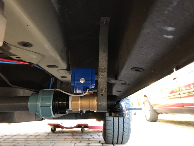

Suliki - 2019-04-24, 09:27
szary klawisz po środku to dodany zawór od szarej wody. Panel wykonany bardzo porządnie ( 2mm aluminum malowane proszkowo )
Janusszr - 2019-04-24, 10:06
Rozmawiałem z gościem. Do Ducato robią panele, do Fordów nie :( Cena podobna w obu firmach.
Napisz parę słów o tym zaworze do szarej wody. Jakiś link?
Suliki - 2019-04-24, 13:13
tego dostawcę mogę polecić z doświadczenia, zawór - jest temat na forum, ja mam taki z Ali ( D32 rozmiar - 1,1/4" , przejściówka za 5PLN na 40mm od rur wodnych )
Suliki - 2019-04-24, 13:15
https://pl.aliexpress.com/item/CWX-25S-mini-electric-actuator-control-ball-valve-with-manual-override-function-DN8-DN10-DN15-DN20/32812620201.html?spm=a2g0s.9042311.0.0.27425c0fciWt10
fajny bo można otworzyć i zamknąć manualnie w przypadku awarii ...
JaroW - 2019-04-24, 17:42
Suliki napisał/a:
Witam
Wg. mnie zawór za blisko wylotu wody...
Woda wylewając się może odbić się od podłoża i zalać sterownik zaworu.
Zawór powinien być wcześniej zamontowany nie tak blisko wylotu .

A czy sterownik w takim zaworze nie jest wodoodporny?
jb - 2019-04-24, 20:17
Suliki napisał/a:
Czy ten zawór może pracować w poziomie tzn niebieskie pudełko nie nad a obok części mosiężnej?
krzlac - 2019-04-24, 20:44
Janusszr napisał/a:
Podają, że IP65 - to tak w skrócie: bryzgoszczelny. Myślę, że on dostaje więcej wody podczas jazdy w deszczu, jak wody odbitej od podłoża podczas spuszczania.
Suliki - 2019-04-24, 21:10
jb - zawór może pracować w dowolnej pozycji, u mnie jest dodatkowo zabezpieczony przez 'obryzganiem' ale tego na zdjęciu jeszcze nie ma.
Janusz - manometry są potrzebne głównie jak chcesz sobie wypoziomować kampera, a potem odpowietrzyć/dopompować przed dalszą drogą. W drodze to tylko rozpraszają :) . Ja mam pompkę schowaną na stałe w progu i nie mogę z niej korzystać do innych celów. Szczerze nie pamiętam do ilu może dać barów ( 6 ? )ale i tak jak chcesz korzystać z uroków zawieszenia pneumatycznego to musisz ją mieć podłączoną na stałe. U mnie zakres podnoszenia opuszczania koła ( każde osobno na tyle ) to jakieś 7-9cm , to się bardzo przydaje na nierównym miejscu. Praktycznie nie korzystam z najazdów. Ciśnienie do jazdy około 1 bara, jak dużo zakrętów 2, na postoju bywa 5 na jednym 1 na drugim. Wygodne...

Dzisiaj wszystko złożyłem. Dziwne te mocowania miechów. Gruba 6mm blacha przykręcona do osi tylko dwoma śrubami M8. Z jednej strony. Druga strona podpory leży sobie na ramie niczym nie przykręcona. Miechy do tego przykręcone też dwoma śrubami M8. Delikatnie to wygląda. Pompkę dałem pod siedzenie razem z całym tym majdanem przewodów pneumatycznych i elektrycznych. Manometry przykręciłem z boku, pod fotelem. Nawet fajnie to wygląda. Dmuchnąłem 4 bary. Tył samochodu uniósł się ok.7cm. Rano będę wiedział, czy wszystko jest szczelne.

Argo - 2019-07-23, 08:20
A co powiecie na takie rozwiązanie

Bardzo dziwnie to wygląda. Ja swoje poduchy wstawiłem w miejsce odbojów. Montowałem do ramy samochodu i osi. Dolna część Twojej poduchy stoi na jakiś słupkach, a nie bezpośrednio na płycie?
Gewehr - 2020-09-01, 23:11
Źle dobrany zestaw.
Horte - 2020-09-02, 05:36
Z tego co widzę, to masz zamontowany resor jednopiórowy. Ducato miały również montowane resory dwupiórowe dla wersji przewożące większe obciążenia. Założenie poduszek, to tylko środek zaradczy a nie zlikwidowanie problemu.
Jeżeli chcesz aby tylny zawias był zrobimy porządnie, to mogę polecić tobie warsztat zajmujący się resorami w Rogalinku. Mają bardzo duże doświadczenie w dostawczakach.
Aha... z tego co kojarzę, to były wersje ducato gdzie odbojniki były zamontowane w sprężynie, które miały stabilizować auto na zakrętach. Takie rozwiązanie było wprowadzane na rynek holenderski.

Zestaw dziwolg, w identycznym aucie jak twoje L2 3.3 t Dmc . montowałem zestaw zamiast odbojników . Nalatane około 300k km i 6 lat. Teraz sąsiad ujeżdża :) , obciążenia były naprawdę skarajne , nawet po 2T przyjmował bez problemu. Wszystko działa do dziś :spoko
Horte - 2020-09-02, 07:36
Poduszki do ducato montowane w miejscu odbojników będę miał na sprzedaż w następnym tygodniu. :)

reaven22 - 2021-04-19, 08:33
Kompi napisał/a:
są dostępne dwa rodzaje poduch
- bałwanki
- miechy
miechy mają niby większy zakres ruchu ale i cenę większ
Jeśli porównasz miech
https://rolgum.com/produkt/poduszka-pneumatyczna-rz-140-160-dn-g-2-boxer-jumper-ducato/
z bałwankiem https://rolgum.com/produkt/poduszka-pneumatyczna-miech-rubena-170-2-zakuta-170x2-boxer-jumper-ducato/
To bałwanek ma większy zakres ruchu od miechu. Miechy w tym wypadku będą raczej do mocno przeciążonych aut.
