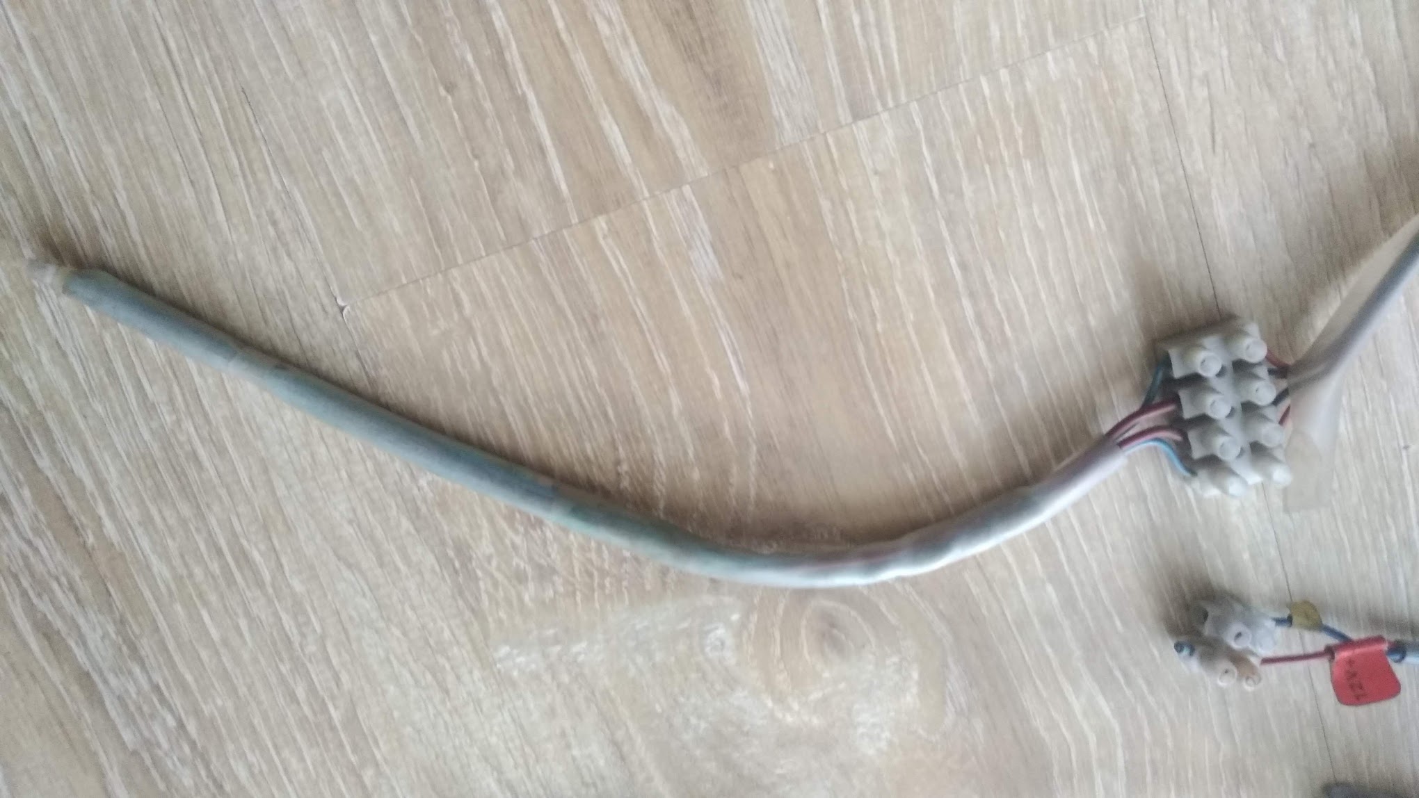

Valec napisał/a:
Nadeszła moja kolej, pomocy! Bojler B10 nie daje żadnych oznak życia, oprócz tego, że po włączeniu zapalają się od razu dwie diody, czerwona i zielona. Natomiast elektrozawór ani drgnie, iskrownik milczy. Dopływ gazu jest, sprawdzałem. Bezpiecznik z płytki wyjąłem - diody zgasły, włożyłem - zaświeciły się, więc zakładam, że bezpiecznik jest w porządku. Napięcie w akumulatorze jest ok. Rozebrałem wszystko, poczyściłem, zero efektu... Elektrozawór opukałem. Ma ktoś pomysła o co chodzi?
Ja miałem dokładnie taki sam objaw jak padł mi czujnik temperatury wody w bojlerze, żeby sprawdzić trzeba by zmierzyć oporność ale nie pamiętam jaka powinna być. Jad wylutowałem
jeden przewód od czujnika z płytki to się włączył ale nie regulował temperatury, po wymianie czujnika działa poprawnie.betu - 2014-08-27, 10:50

miciurin napisał/a:
Ja miałem dokładnie taki sam objaw jak padł mi czujnik temperatury wody w bojlerze, żeby sprawdzić trzeba by zmierzyć oporność ale nie pamiętam jaka powinna być. Jad wylutowałem jeden przewód od czujnika z płytki to się włączył ale nie regulował temperatury, po wymianie czujnika działa poprawnie.
Dzięki, więc i tak czekałby mnie kontakt z serwisem celem zakupu części. Na sobotę umówiłem się z Mirekmat, mam do Niego tylko 30 km, dam znać po wizycie co się udało zrobić. Przy okazji przejrzy mi całą instalację gazową.

Na zdjęciu ponownie złącze 10pinowe Trumy B10, umieszczam fotkę tak jak zwykle widać je po wmontowaniu w płytkę i numerował będę od lewej do prawej wg zdjęcia a nie wg oryginalnej rozpiski na wtyku.
1. + zasilania - dla całego układu.
2. WYJŚCIE na bezpiecznik termiczny - po zabezpieczeniach na płytce itp itd. Jak tu nie ma napięcia zasilania - to padły zabezpieczenia na laminacie.
3, 4 - MASA. na masie macie m.in. końcówkę iskrownika oraz jeden z pinów termistora.
5 - powrót z bezpiecznika termicznego - jak tu nie ma napięcia zasilania - walnięty bezpiecznik termiczny.
(Czyli zabezpieczenie termiczne można sprawdzić na 2 sposoby - albo na właczonym urządzeniu mierzymy napięcie między masą a pinem 5 - albo na wyłączonym urządzeniu mierzymy omomierzem przejście między pinem 2 a 5)
6. "wejście" z termistora.- w temperaturze pokojowej będzie on miał wartość ok 10 kOhm. w niższych temperaturach jego rezystancja będzie wyższa, to przydatne dla amatorów dłubania zimą
7. czujnik płomienia - 2 kierunkowy. W trakcie uruchamiania się bojlera ( kiedy pracuje iskrownik) powinno tu być ok 40V AC . UWAGA - napięcie zmienne... Natomiast podczas normalnej pracy - powinno byc tu UJEMNE napięcie rzędu kilku woltów, -0,7V spodziewane.
8. Zasilanie iskrownika - WYJŚCIE. napięcie ciut niższe od napięcia zasilania - w czasie od 4s po starcie do momentu zapalenia się diody FAIL - LUB do momentu zapalenia się palnika.
9. Przewód to cewki otwierającej elektrozawór. Normalnym miernikiem nie zaobserwujemy tu napięcia bo ono pojawia w krótkim impulsie po ok 4s od włączenia wyłącznika - idzie taki strzał do otwarcia się elektrozaworu. Brak "strzału" - elektrozawór (bardzo mało prawdopodobne) lub elektronika padła.
10. Wyjście - przewód do cewki podtrzymującej elektrozawór. Napięcie ok 1V niższe od zasilającego, występuje po 4s od włączenia boilera do momentu włączenia diody FAIL oraz podczas normalnej pracy palnika oczywiście przy braku gazu lub braku zapalenia się diody FAIL po ok 8-10s od właczenia układu pozostające tu napięcie oznacza problem z elektroniką.

Chwilowa podmianka na rezystor 10k ożywiła bojler, ale bez właściwego czujnika nie wolno bojlera eksploatować, bo jeśli nie puści bezpiecznik termiczny, to się woda zagotuje i rozsadzi kocioł. Przy okazji mogłem sobie zobaczyć jak działa iskrownik i jak się pali palnik - wygląda na OK - palnik pali się ładnym niebieskim płomieniem na całym obwodzie
Rozebrałem bojler - wyjąłem "garnek" i dostałem się do czujnika. Niestety element bardzo nietypowy - czarna plastikowa szyna - kilkanaście cm, zawiera termistor oraz bezpiecznik termiczny.
Uszkodzenie termistora dosyć zagadkowe, ponieważ jak się czujnik całkiem odłączy, to po kilkunastu minutach pomiary omomierzem wskazują że czujnik jest sprawny (w temp pokojowej ok 10k, podgrzanie powoduje wyraźny spadek rezystancji.
Jednak w układzie, na czujniku jest napięcie kilka woltów, Pod wpływem napięcia rezystancja czujnika zmienia się diametralnie, nawet 300om przy temp pokojowej. Nic dziwnego że palnik się nie zapala, bo automatyka dostaje sygnał pomiarowy jak z bardzo gorącej wody.
Czujnik wygląda na wydziełkę manufakturalną. Bezpiecznik i termistor zalane jakąś masą.
Wydłubałem uszkodzony termistor i wygląda na bardzo standardowy.
Zamówiłem na All..... termistory pomiarowe NTC 10k podobnej wielkości i parametrach i spróbuję naprawić czujnik.
Chętnie jednak kupiłbym za rozsądną cenę oryginalny sprawny czujnik, ale nigdzie nie znalazłem takiej możliwości. Może ktoś ma przerdzewiały zepsuty całkiem bojler i mógłby czujnik odsprzedać o ile jest sprawny.Aimeiz - 2015-06-27, 10:29 Na ebayu znalazłem czujnik termistorowy wodoszczelny 10k niedorogo.
Spróbuję to użyć do naprawy czujnika.

ten z Eb... się NIE NADAJE - to jest czujnik zanurzeniowy. Taki powinieneś wsadzić do boilera - co raczej nie da się zrobić. Kupiłeś już termistory więc nie szalej - na trzeźwo i spokojnie podejdź do tematu..ehm..."trzeźwo" w przenośni, aczkolwiek nikomu nie radzę "tankować" przy zabawach z prądem )
Szyna jest Konstrukcją Trumy - po prostu tak to sobie wymyślili. Część zamienna. I nie masz się co zżymać - w końcu działało ponad 20 lat w mało sprzyjających warunkach prawda ?
Naprawa nie jest specjalnie skomplikowana tylko ... parę rzeczy trzeba uwzględnić.
a) jak był położony czujnik (głębokość w zalewie - orientacja...)
b) masa którą będziesz zalewał nie może izolować termicznie - bo inaczej zrobisz sobie kuku... pewnie ciężko będzie coś wykombinować więc musisz tak umieścić czujnik żeby pomiar nie był zafałszowany.

Co do masy którą termistor zaleję to znalazłem na Al... dwyskładnikowy klej termoprzewodzący. Piszą że nie przewodzi prądu ale przewodzi ciepło. Nazywa się to tak "Phobya Dwuskładnikowy Klej Termoprzewodzący". Oryginalna masa wygląda mi na żywicę z jakimś pigmentem. Nie było łatwo to wydłubać a termistor zwykły - tależykowy.
Ten czujnik z ebaya ma tę zaletę, że zalać można tylko przewody a obudowę umocować tak, żeby dotykała do tej rurki, we którą się czujnik wkłada. Wtedy kontakt termiczny będzie lepszy niż w oryginalnym czujniku. W danych technicznych podają że jest dobra izolacja napięciowa 100Mom I odporna na przepięcia 1800V AC, więc niema obawy o upływność do masy boilera. W przypadku tych termistorów z Al.... o izolację elektryczną i przewodność termiczną zadbać trzeba samemu.
Jak przyjdą termistory to podzielę się wynikami eksperymentów. Być może trzeba będzie dobrać wartości rezystorów w układzie, żeby nastawy temperatury z nowym czujnikiem były w normie.Szalony - 2015-06-27, 22:23 Słuchajcie, mam pytanie odnośnie swojego bojlera.

termistor NTC 10k 12NC 2381 640 62103 / NTCLE100E3 (5466051099)
Zamontowałem, uszczelniłem tak, aby zaizolować elektrycznie ale pozostawić otwartą drogę dla przekazywania ciepła.
Działa, nawet temperatury nastawione się zgadzają. Termostat włacza i wyłacza palnik prawidłowo. Mam taki termometr na podczerwień, którm można mierzyć temperaturę na odległość. Mierzyłem temperaturę "garnka" przez okienko gdzie wchodzi wlot wody. Tam można też poprostu wsadzić rękę i organoleptycznie zbadać czy temperatura kotła nie jest zbyt wysoka. Generalnie 50 stopni to mocno ciepłe, ale daje się wytrzymać a 60 stopni to już trochę parzy.
Przy okazji znalazłem na all... bezpieczniki termiczne na różne temperatury.
Są 1 i 2amperowe i na temperatury od 100 stopni C.
BEZPIECZNIK TERMICZNY 2A 100st /1971
Ciekaw jestem na jaki prąd i jaką temperature zadziałania ma oryginalny bezpiecznik w czujce. Warto to mieć, bo bezpioecznik jest jednorazowy a awaria termistora tak że będzie "otwarty", będzie skutkowało przegrzaniem się "garnka" i zadziałaniem bezpiecznika.
Pewnie taki efekt da też uruchomienia kotła bez wody, bo niema w tych bojlerach czujki poziomu czy ciśnienia wody.
Oryginalne czujki są trudno dostępne, a stosunkowo łatwo jest naprawić lub wręcz wykonać nową czujkę w oparciu o dostępne i niedrogie typowe elementy.
Przy okazji wyciągania "garnka, oczyściłem palnik, kanał wlotowy powietrza i wylot spalin.
Ja pisałem oczko wcześniej, sprawdziłem i poprawiłem szczelność komory spalania pod względem wydobywania się spalin, gazu i dymu do wnętrza zabudowy (w moim przypadku to szafka na buty i ubrania). Czujkę zamontuję chyba tam na stałe - bo z czadem i gazem żartów niema, choć zaczadzenie przez sen to dosyć łagodna metoda wycieczki na tamten świat. Jak narazie wolę bardziej przyziemne wyprawy.Aimeiz - 2015-07-03, 12:34

Na szybko musiałem poszukać papierów bo dysk z danymi padł ... Na razie diagnostyka, na bank trafiło elektronikę. Podejrzewałem że z powodu zwarcia w elektrozaworze ale ... chyba ten będzie cały, to do sprawdzenia przez zleceniodawcę w kamperze.
Tę płytę produkował jakiś nadgorliwy Niemiec - zatarte, wytrawione albo zamalowane... są opisy trzech z czterech tranzystorów. Gdybym taką dostał jako pierwszą 3 lata temu ... uh... obawiam się że Niemcy oberwaliby werbalnie dużo mocniej niż ten drwal, który wtedy bawił się w elektronika.maszakow - 2018-06-30, 16:01 Płytka naprawiona. Przymierzam się do nakręcenia filmiku jak działa, ale złośliwość rzeczy martwych wyeliminowała mi aparat.... więc będę musiał pokombinować nad innym.maszakow - 2018-07-02, 00:13 Filmik z działania.
i jeszcze jeden
maszakow - 2018-07-08, 17:49 Dzięki filmikom na YT Trafił mi się kolejny pacjent ... tia... sezon urlopowy się rozpoczął...
i tu sprawa jest poważniejsza bo walnął bezpiecznik termiczny (a ktoś żeby go obejść zaczął grzebać na płytce.)
Pytanie 1: Czy ktoś wie jaką wartośc ma oryginalny termik ? najwyższa ustawialna temperatura to 70st więc ja zakładam że bezpiecznik powinien mieć 85 stopni może 90 ale to juz chyba było by za dużo...
Pytanie 2: czy ktoś ma zdjęcia jak cała plastikowa oprawka z bezpiecznikiem i termistorem jest montowana do zbiornika - w którym miejscu i w jaki sposób ? bardzo prosze o podpowiedź.maszakow - 2018-07-09, 21:36 Pytanie nr 3 - poważna sprawa.

Zdjęcie mojego bojlerka. u mnie na żółtym złączu jest sterownik z kolorami jak widzisz.
A zgodnie z dokumentacją (załączałem!) takie same kolory są do sterownika elektrycznego
ale ten sterownik jest łączony w puszcze na kostce i dlatego nie jest zakończony
wtyczką! Taki żarcik trumy... Ten rysunek w poście marcin9891-1989 to panel 230V.robba - 2019-03-26, 23:38

Czy ja doczekam swojej Rant - 2020-01-27, 21:12 No i w końcu dobrałem się do mojego bojlera i zonk nie działa . Po sprawdzeniu napięcia wszystko jest okej, ale w chwili załączenia pstryczkiem zapalają się odrazu obydwie diody czyli czerwona i zielona,a po chwili przygasają.
Po sprawdzeniu napięcia spadek z 12V na 2,2 - 3,8V
Gdzie leży problem , pewnie elektronika ale co?robba - 2020-01-27, 21:18
Rant napisał/a:
.... w chwili załączenia pstryczkiem zapalają się odrazu obydwie diody czyli czerwona i zielona,a po chwili przygasają.
Po sprawdzeniu napięcia spadek z 12V na 2,2 - 3,8V....
szkoda że nie napisałeś gdzie to napięcie mierzyłeś.
jeśli to napięcie sprawdzałeś na zasilaniu płytki
to po prostu masz problem z zasilaniem. sprawdz bezpieczniki, złączki,
na końcu kable. gdzieś to napięcie spada i nie ma szans że będzie działać.
PS. zgaduje ze na aku nie spada napięcie w tym czasie, skoro o tym nie piszesz...?
PS2. ew. zasil płytkę z oddzielnego akumulatora żeby sprawdzić czy działa...

Dzisiaj podłączyłem bezpośrednio aku i palnik ożył, działa pięknie aż miło a już myślałem, że po płytce.
I znalazłem przyczynę w puszce, przewód masowy trzymał się w kostce dosłownie na dwuch włoskach miedzi oraz bezpiecznik był przyśniedziały i stąd spadek napięcia po załączeniu.
Podziękowania dla robba za naprowadzenie i podpowiedź.

Pitt_M napisał/a:
Koledzy jeszcze jedna prośba - może ktoś pamięta lub ma pod ręką rozpiskę kabelków na cewkę. Niby proste 3 kabelki ale...
zielony i czerwony (335 Ohm) na cewkę podtrzymującą a na otwierającą (9 Ohm) zielony i czarny czy czerwony i czarny ?
Pitt
tak naprawdę to wygląda, że Ty nie masz uskodzonej cewki(!) tylko
czarny kabelek jest gdzieś uszkodzony! Pomierz jeszcze raz
rezystancję pomiędzy czarnym przy samej cewce a czerwonym i zielonym!
Jak nadal do czarnego nie będzie przejścia to gdzieś przy dołączeniu czarnego
do cewki jest problem....
Jak już się nie uda to będziesz musiał albo nawinąć na nowo, albo też dowinąć
8 ohm cewkę na to i trochę inaczej to poprzełączać...
Ale na razie sprawdz czy nie pękł Tobie czarny kabelek. Naderwij mu izolację
bliżej cewki i spróbuj. a jak się nie uda to jeszcze bliżej, aż w końcu do samej cewki.

Pitt_M napisał/a:
Cewka naprawiona !!!
Przyczyną awarii cewki był brak kontaktu między czarnym kabelkiem a czerwonym i zielonym (zimny lut) na zdjęciu w czerwonej koszulce
po ponownym zaizolowaniu wygląda lepiej i DZIAŁA !!!

jamah ... odwrotnie . Iskrownik (DO ZAPŁONU ) to dwa druty a jeden to elektroda jonizująca jako czujnik podtrzymania płomienia.
NA ZDJĘCIU 2 białe przewody do zapłonu od modułu wysokiego napięcia - i jeden szary przewód od elektrody jonizującej.

Mając chwilę czasu dziś podniosłem rzuconą przez boiler rękawicę.
Powymieniałem wszystkie stare diody 1n4148 na nowe - sprawdziłem na mierniku wszystkie były sprawne.
Na ta chwilę zostawiłem dwie duże których zamienników jeszcze nie znam. Podłączyłem wszystko, pstryk zasilanie przez żarówkę, włącznik i ...... cisza.
No rzesz jasna ...@#$#%$#&*^%@# ... MOTYLA NOGA !!
Posprawdzałem połączenia, styki, zimne luty, zwarcia, włączam i znów nic - KURCZE PIÓRO!!!
No to znów od nowa - wylutowałem diody - sprawne, tranzystory - sprawne, przy chęci wylutowania scallaka szczeliła pompka w rozlutownicy, poszły korki i bezpiecznik w listwie co dobitnie ucięło mi skrzydła. Nic tylko wziążć C2H5OH na osłodę.
Zostawiam to na kilka dni bo dziś już siły nie mam.maszakow - 2021-01-10, 18:19 Fajne uczucie co nie ? Przerabiałem kilkakrotnie
No dobrze. Sprawdź przewody na złączach, przeczyść kołki styków bo to już ma 40 lat stykom też by się czyszczenie przydało.
Sprawdź czy czegoś odwrotnie nie wlutowałeś.
przypominam że włącznik jest DWUSTYKOWY - masz zewrzeć 4 piny a nie tylko dwa... uruchamiasz oryginalnym pilotem ?
Styki 5-10 załączają napięcie po przejściu przez bezpiecznik termiczny baniaka, a 6-7 załącza elektronikę. pierwsze co musi zadziałać to przekaźnik położony prostopadle do tego złącza.
Pytanie czy oba przekaźniki wcześniej sprawdziłeś ? w 2 przypadkach miałem temat z przekaźnikiem ze się styki skleiły albo coś się przyjarało... Ciekawy przekaźnik siemensa bardzo odporny ale ... styki pracują z dość wysokim prądem jak na jego możliwości więc czasami się potrafią zgrzać.
Dopilnuj żeby przewód uziemienia od elektrozaworu był przykręcony. nie podepniesz , będziesz myślał ze znów coś padło bo płomień nie ma podtrzymania. Nabrałem się na to też kilka razy.rastuch - 2021-02-05, 22:08

Wszystkie te czynności wykonałem juz wcześniej kilkakrotnie. Posprawdzałem piny, poczyściłem, posprawdzałem poprawność wlutowania itd.
Tak odpalam na pilocie. Do niego mam kilka zastrzeżeń ale o tym za chwilę.
maszakow napisał/a:
Przekaźniki także wcześniej sprawdzone, tj ten 5V wyjęty i posprawdzany a ten obok 12V załącza się bo słychać i czuć pod palcem pyknięcie.
maszakow napisał/a:
I w tej radzie chyba był cały pies pogrzebany
Ale od początku. Ze względu na to że padł mi sprzet warsztatowy zmuszony byłem poczekać chwile aż emocje a w zasadzie wściekłość opadnie, ogarnę braki sprzętowe. Potem uziemienie w domu i tak nieststy zleciał prawie miesiąc. Dziś usiadłem do tematu raz jeszcze.

Czy ktoś jest w stanie sprawdzić poprawność połączenia przewodów kostce, a jeśli jest ok, to może ktoś ma pomysł gdzie szukać problemu?Monter - 2021-09-17, 07:19 Ale jaki masz boiler i jaką płytkę? Płytek było kilka modeli...
Mam takie same piloty do sterowania jak Ty. Ten szary kabel za który trzymasz to z pilota idzie. Zapalenie zielonej diody nie oznacza nic, poza tym, że pilot na poprawnie podłączony plus, masę no i że włącznik w pokrętle działa. Innymi słowy sterowanie zielonej LED nie idzie z boilera a prosto z włącznika w pokrętle.
Dalej Ci nie pomogę, bo ta czarna kostka wygląda na jakąś radosną twórczość poprzednich właścicieli Twojego kampera. Zrób zdjęcia boilera, płyty sterującej z obu stron, złącz tej płyty żeby było widać dokładnie gdzie który przewód jest podłączony - wtedy można coś dopiero zacząć wróżyć.T.H.X - 2021-09-17, 14:36 Załączam zdjęcia bojlera i płytki. Co do poprzedniego właściciela trafiłeś w sedno był twórcą radosnym a najgorsze, że bardzo płodnym. Zostało mi po nim w spadku kilkaset metrów rozmaitych przewodów, dziesiątki bezpieczników, kostek i przełączników w każdulym możliwym zakamarku.robba - 2021-09-17, 15:37
Są postępy. Gniazdo bezpiecznika na płytce było pokryte tlenkami, dodatkowo oczyściłem styki na płytce. Bojler zaczął palić. Zawór klika, iskrownik rozpala płomień. Zostało do sprawdzenia pokrętło, bo trzeba je docisnąć żeby odpalić kocioł no i gasi palnik gdy temperatura jest ustawiona ten na niższe a niż 60.

No dooobra, nie było tematu, rozebrałem dziś i mysz piiip piiiip piiiip zeżarła kable, pomarańczowy dokumentnie i żółty naczęła, ......
Ja od kilku lat inwestuję w karmę dla okolicznych kotów
Miałem mysie gniazdo w tylnej kanapie mojej Subarynki. Koty robią robotę Speedo - 2024-03-31, 19:11 To za poprzedniego właściciela, ja mam 3 koty i one mieszkają pod tym kamperem, żadna mysz się nie przemknie niezauważona Mysie gniazdo znalazłem za radiem zrobione z wygłuszenia i jakiejś poćwiartowanej reklamówki.
W zasadzie zrobiłem to dziś, działa, może nieopatrznie użyłem do przedłużenia ciut grubszego przewodu bo mi się nie chciało szukać i zwiększyłem nieco oporność zestawu a może to ta nowa pasta do procesora co ją dałem bo nie chciało mi się szukać tej białej do elektroniki i teraz jak ustawisz 50 to woda jest taka sobie, ale jak dasz 70 to już może być więc tak zostanie kukizo - 2024-04-27, 23:13 Witam wszystkich serdecznie,
Zbyt cienki przewód byłby problemem więc u ciebie go nie ma.
