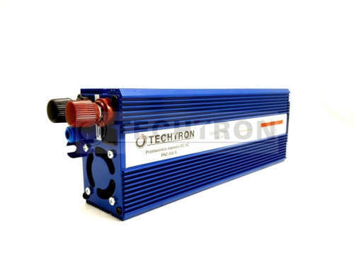

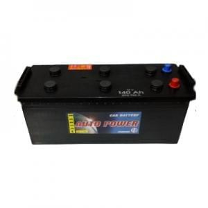

KACPERKI 2 - 2016-07-07, 18:55
Z własnego doświadczenia z ostatnich dni:
1. Akumulator kwasowy 140 Ah - 380 zł
2. dedykowana przetwornica TECHTRON - ( rekomendowana przez Kodera ) - 450 zł
3. lodówka podblatowa Siemens z zamrażarką - cena na portalach ok. 250 zł ( moja jest stara wyjęta z garażu )
4. solar 240W na płasko - daje do 10A w słoneczny dzień.
Wszystko hula od paru dni i jest pięknie.
toscaner - 2016-07-07, 22:29
To nie ta przetwornica :diabelski_usmiech
