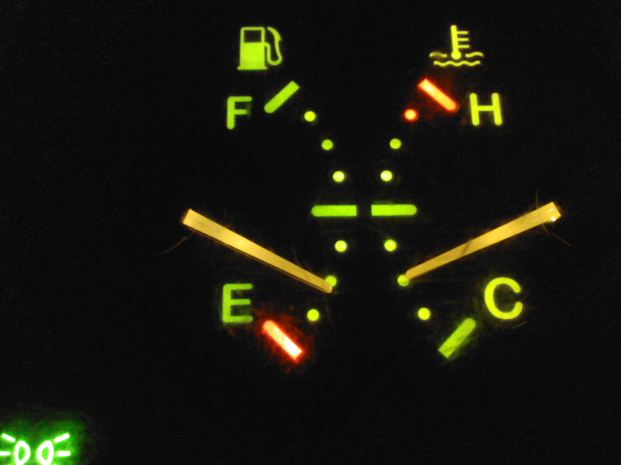

SlawekEwa - 2013-04-15, 14:07
No name napisał/a:
e w układzie jest ok 10 st więcej o czym świadczą uruchomione wentylatory .... kto o tym nie wie lub nie pamięta może w wypadku np . uszkodzenia uszczelki pod głowicą , przegrzać silnik
AtomDrops napisał/a:
Adam jak myślisz po co są te czerwone kreski po prawej stronie tego wskażnika :chytry

CORONAVIRUS - 2013-04-15, 16:19
SlawekEwa napisał/a:
te czerwone ? sam już nie wiem ... pewnie jak wszystko było nowe to w ekstremalnych warunkach temperatura na wskaźniku pokazywała czerwone pole ale po latach najprawdopodobniej wskaźniki dostają świra i pokazują mniej niż powinny ... to jest notoryczna usterka w wielu autach ... w starym kamperze tak miałem , w ducato tak mam ...ważne by o tym wiedzieć Sławku ...czyż nie ? :chytry

Przed chwilą zrobiłem fotkę , to jest transit 2007 ... wskaźnik pokazuje to co pokazuje czyli ? Ile wg WAS ? I jak myślicie ile faktycznie jest w silniku wg testera wpietego w OBD2 ? :bajer

tak z ciekawości sprawdziłem cały zakres pracy wskaźnika i ... i tak to wygląda .... ciekawe jest to , że jak wskazówkal dochodzi do połowy to ma 71 st i na tej połowie pozostaje już zawsze mimo tego , że temp wzrasta o następne 10 st do 80 ...
Silnik nie nagrzewa się bardziej niż do 82 stopni bez względu na to czy na postoju czy w trakcie jazdy ... nie testowałem go w skrajnych warunkach .
