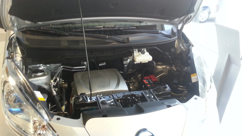

A dzisiaj sobie pojechałem obejrzeć na żywo Nissana e-nv200.
Autko gabarytowo jest wielkości mniej-więcej WV Caddy i można by oczekiwać, że da się na jego podstawie skonstruować coś w rodzaju Caddy Tramper. Albo poszukać konwersji na zwykłym nv-200, które są produkowane:
Teraz, co się rzuciło przy dzisiejszym oglądaniu bazy:
1) Autko ma bardzo fajne wykończenie. Może nie klasy luksusowej, ale stanowczo powyżej średniej osobówek.
2) Na pokładzie jest klimatyzacja i ogrzewanie czysto elektryczne, możliwe do uruchomienia zdalnie, kluczykiem. Działa świetnie, gdy auto jest podpięte do prądu.
3) Zasięg deklarowany to 170km na jednym ładowaniu. W praktyce pewnie będzie mniej.
4) Ze zwykłego gniazdka 230V można go naładować "do pełna" w 8h. Można użyć ładowarki szybkiej 50kW (dostępna za darmo dla właścicieli) i naładować w 30min w trasie. Ładowarka 230V ma moc 2.2kW, więc do ładowania 230V potrzeba zabezpieczenia 10A na campingu. W czasie podpięcia mamy bonusowo działającą z 230V klimę lub ogrzewanie.
5) Pod maską z przodu jest bardzo dużo miejsca:
...spokojnie tam można zmieścić zbiornik wody 30-50l, lub inne "techniczne" urządzenia.
6) Autko ma akumulatory 24kWh/360V chłodzone cieczą (niestety, nie dotarłem do szczegółów oprócz "litowych") oraz zwykły akumulator 12V/50AH do obsługi sprzętu 12V, który jest ładowany z akumulatorów głównych przy przekręconym kluczyku. Można by go pewnie wymienić na jakąś żelówkę czy AGM większej pojemności i spokojnie stosować jako pokładowy.
7) Nie ma żadnych przeciwskazań, by autko było "włączone" gdy jest podpięte do sieci. Nie ma specjalnego upływu jałowego, a działa klima, ogrzewanie, ładowanie itd.
8) Bez problemu można zamontować obrotnice. Są też gotowe dachy podnoszone.
Ogólnie - bardzo fajny maluszek, na weekendówkę się będzie nadawał. Fajnie by mieć większy zasięg, ale 170km też wystarczy na przeskok jednodniowy. Jeżdżąc między campingami można ładować na każdym przez noc, wyjdzie na pewno taniej, niż paliwo. Dodatkowo bezgłośne poruszanie się oraz możliwość wjeżdżania we wszelkie starówki itp są niepodważalną zaletą.
Niestety, dzisiaj nie miałem okazji pojeździć - w salonie wystawili go właśnie dzisiaj i nie ma jeszcze tablic rejestracyjnych. Umówiłem się na przyszły tydzień, dam znać, jak jeździ. Na razie wiem, że ma silnik 80kW naturalnie ze stałym momentem w pełnym zakresie obrotów oraz elektronicznie ograniczoną prędkość maksymalną do 120km/h. Spodziewam się, że będzie jeździć bardzo fajnie. Dam znać.

To ja wyciągnę takie coś:
e-NV200 ma na miesiącach wyjść w wersji 40kWh, która zaczyna wyglądać już bardzo rozsądnie. Zasięg na jednym ładowaniu powinien wynieść 272km NEDC, więc prawdziwa trasa bez specjalnego oszczędzania się to jakieś 200. Szybkie ładowanie na następne 160km zajmuje 30min, w sam raz na obiad.
Realny dzienny zasięg 360km już mnie urządza.
Podpięcie na campingu do gniazdka 10A pozwala naładować go do pełna w 20 godzin i w tym czasie oferuje ogrzewanie i klimatyzację postojową.
Bonusowo, na miesiącach ma wejść w życie ustawa o elektromobilności, która ma dodać (źródło), oraz dopłaty do takich samochodów (do 30.000zł).
edit:
A tutaj mapka z dostępnymi punktami ładowania. Najbardziej interesujące są pomarańczowe, bo to szybkie ładowarki (30 min).

RadekNet - 2017-12-22, 20:42
koder napisał/a:
Mam Leafa 24kW - tak realnie to 100/120km zasięgu (zima/lato) przy prędkościach do 100km/h, żeby z małym zapasem do ładowarki dojechać (irlandzką zimą wychodzi około 18kW/100km bez oszczędzania energii typu grzanie foteli czy kierownicy, i dynamicznej jeździe). Ten e-NV200 pewnie trochę cięższy i opory powietrza większe ma. Ciekawe ile faktycznie będzie tego zasięgu.
koder napisał/a:
Ileż problemów nam odpada! Nie trzeba kombinować z bateriami do obsługi zabudowy, mamy postojową klimatyzację i ogrzewanie, energoblok...
I tak jak mówisz - ładowanie na kempingu niejako przy okazji, a w trasie na publicznych szybkich ładowarkach (pomijając Polskę - są wszędzie co max 100km).
e-NV200 na kampera się średnio nadaje, ale żonie już zapowiedziałem, że jak wejdzie na rynek van wielkości Opla Vivaro z zasięgiem praktycznym min 300km to biorę się znowu za budowę.
