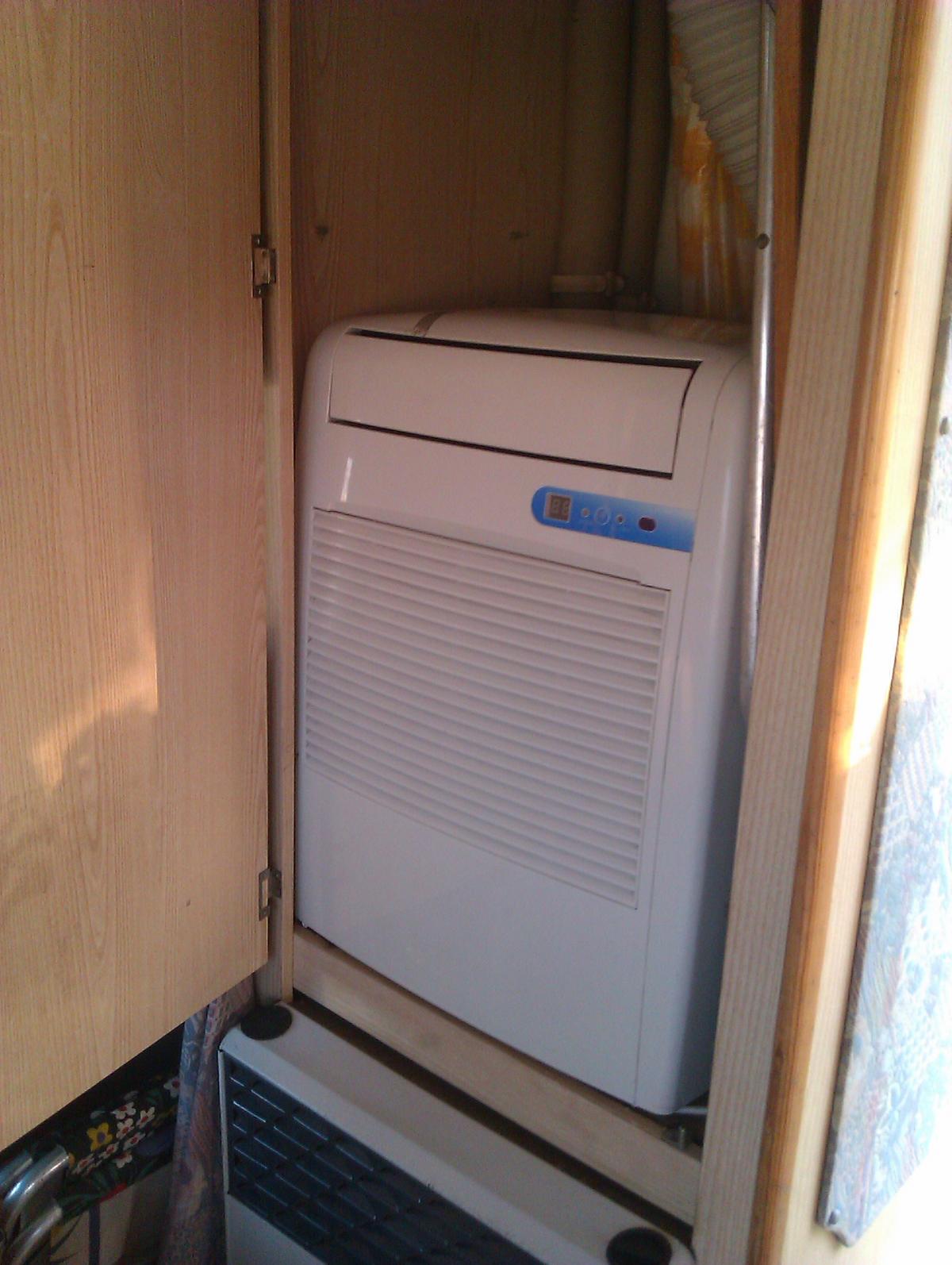

Może zacznę od końca, klima gotowa, świetną ocenę wystawił mi mój kolega Waldek, szef firmy Waldi z Piotrkowa Trybunalskiego, firmy która zajmuje się zabudową blaszaków tzw. Camper Busów, znana dla niektórych z Nas z targów poznańskich.
Nasze ustalenia końcowe to, że udało się zrealizować wstępne założenia.(Widzicie ten kciuk prawej ręki)
Rawic - 2013-09-06, 10:28
Moc którą założyłem jest wystarczająca do schłodzenia mojego 7.3 m kampera, termometr m pokazuje czas i temperatury wew. i zew., zdjęcia zrobione w odstępie jednej godziny, chodzi na przetwornicy 2000 W z pełnym sinusem.
Rawic - 2013-09-06, 10:56
Jest naprawdę cicha, największy hałas jest na zewnątrz z tyłu kampera około 70 dB, mniejszy w bagażniku około 50 dB, a wewnątrz kampera jest ledwo słyszalny, nie mogłem zmierzyć jak cicho jest w środku bo mój miernik poziomu dźwięku AS-200 , mierzy powyżej 50dB.
Montaż starałem się wykonać estetycznie, można jeszcze dodatkowo zaizolować kanały rozprowadzające zimne powietrze, choć ten odcinek rury tuż przy wylocie z klimatyzatora, na którym występowała rosa, jest zaizolowany.

Rawic - 2013-09-06, 12:42
Aha, pokażę jeszcze ile to zajmuje miejsca w bagażniku, czy bardzo przeszkadza? chyba nie, mnie bynajmniej.
Bajaga - 2013-09-06, 15:01
rawicki@op.pl napisał/a:
Ciekawią mnie 2 sprawy
1. Jak klimatyzator "dmucha" do tej rury? Jest jakos modyfikowany mocno czy po prostu rura ma dziure wzdłuż i tak pobiera z niego zimne powietrze?
2. Sprawa hałasu, ok 70db zwlaszcza nocą to nie tak mało... Spaleś już z klimatyzacją? Z tego co widzę nad garażem masz chyba sypialnie? Tez tak mam i ciekaw jestem hałasu i ew . wibracji nocnych.
Jak koszty określasz powykonawczo?
Rawic - 2013-09-06, 16:45
Odpowiedź dla kolegi -Bajaga
Ad1) Tak po prostu, rura kanalizacyjna setka ,ma wycięty kanał wzdłuż, częściowo wywinięta, żeby łatwiej było przymocować do klimatyzatora,dopasowana i uszczelniona silikonem.
Ad2) Sprawa hałasu, owszem 70 dB na zewnątrz to nie mało,ale w środku , przy zamkniętych oknach tego nie słychać, jak już pisałem otwieram tylko okno dachowe z przodu.
Oczywiście na ciasnych kempingach trzeba będzie ustawiać tak tył samochodu , żeby nikomu nie zakłócać ciszy nocnej, ale bywałem na włoskich kempingach, pełnych od Niemców pozamykanych w Kamperach z dudniącymi klimatyzacjami, a ja nie mogłem spać przy otwartych oknach z powodu hałasu.
W najbliższych latach szykujemy się na wyjazdy do Grecji,a tam jest przestronnie, nie będzie słychać u sąsiadów, zresztą cykady wszystko zagłuszą.
Tak , bagażnik mam pod łóżkiem,ale zrobiłem dodatkowe wygłuszenie za pomocą karimaty,jest to widać na którymś z wcześniejszych zdjęć więc dalej przez gruby materac i poduszkę niewiele dźwięku przechodzi,kiedyś po obiedzie położyłem się żeby sprawdzić wytłumienie i usnołem w dzień co mi się to często nie zdarza.
Zapomniałem dodać że klimatyzator stoi na kauczukowych podkładkach, przylega do ściany poprzez uszczelki silikonowe,mocowany jest tekstylnymi pasami więc żadne dodatkowe wibracje nie powstają, a ten model z turbiną promieniową jest wyjątkowo cichy.
Odnośnie dodatkowych kosztów, to około 200 zł.Pozdrawiam

Bronek - 2014-02-23, 11:28
temp. +7-8 st C. Pora ruszać. Rozmontowałem panel przedni i zrobiłem wylot. zastosowoalem prostokatny profil . odpowiednio wyciąłem , uszczelniłem s nawet skręciłem go z obudową. Wylot ciepłego , bezie przez tzw. wyrzutnię na tylnej ścianie campera. Musi być powyżej wylotu z klimatyzatora ( Zbyszek Ty ma chyba za nisko????). Rura 100 izolowana . Będzie prowadzić w róg sufiu garażu. W kabinie , czyli w nogach będzie profil oklejony prostokątny prowadzący pod sufit.
mam pytanie:::: Jak rozprowadziłeś
po kabinie ?. Ja mam pomysł by wejść w podsufitowe półeczki na łóżkiem i tyle . najważniejsza cz. sypialniana. Resztę niech robi naturalny obieg + może jakiś wentylatorek.
Drugie pytanie juz do wszystkich. Czy można przedłużyć taśmę tzw wstążkową , łączącą elektronikę z wyświetlaczem i panelem sterującym??
Na jednym ze zdjęć widoczne złącze 9pin taśmą . Chciałbym wyciąć ten panel i preznieść do kabiny.
W tej chwili też widoczny na zdjęciach jest przyklejony pod okiem iR tzw przedlużacz radiowy pilota. To takie czarne pudełeczko z antenką. działa na 10 m
Teraz czas na ustawienie w garażu na macie antywibracyjnej , ale jest i tak bardzo cichy. Pomiary i sposób trwałego , aczkolwiek dajacego sie sprawnie odpiąć mocowania.
To ost zdjęcie to właśnie 9 pinowa taśma / wstążka do przedłużenia. Czy mozna ją dziabnąć i wstawić kabelki?? Nie mogę znaleźć takich złączy

Bronek - 2014-03-02, 17:01
Temat postu: cd. Finisz
Doprowadziłem prąd 230 V do garażu. Bez problemu od kostek za bezpiecznikiem głównym . U mnie pod zlewem w szafce. Jedna dziurka wystarczyła . Dwa gniazda , bo akurat takie mialem i bylem napalony , a jechać mi się nie chciało.
W górne z zabezpieczeniem podłączona klima , a w dolne zasilacz do "przedłużacza" radiowego pilota.
Monoblok stoi na macie antywibracyjnej, niepotrzebnie , bo w ogóle go nie słychać . W kabinie jedynie szum powietrza i to całkiem cichy.
Zostało mi jeszcze : 1.Mocowanie pasami monobloku. 2. Dziura na wywiew- wyrzutnię. 3 Oklejenie / dopicowanie przewodu w sypialni + silikon w szparki . 4. Odprowadzenie skroplin
Wciąłem lekko gąbkę w rogu materaca. I nie wiem czy okleić samoprzylepną okleiną czy zabudować czy zostawić

Bronek - 2014-03-02, 18:18
Brawo Bronek, taka mała rzecz a cieszy co ? :spoko
Miałem takiego "pomysła" od dawna. Pewne doświadczenia z przyczepy. Ale to Twoja zasługa ,że szybciej ,śmielej sobie poczynałem.
Dzięki.
Jak zrobię wywiew, to zamknę się w garażu i sprawdzę skąd ciągnie powietrze . Może nie będzie trzeba dodawać wlotów.
nad mocowaniem monobloku myśle , czy go czasem nie "złapać w ramke z listewek ??
Cieszy jak cholera. Gdy mam już instalacje to teraz mogę sobie klimę co 2 lata kupować za kilka stówek.
Koszty moje m/w to
750 zl monoblok
150zl kształtki rury.
70zł przedłużacz pilota
40zł Gniazda kable
75 mata + pasy
30 zl- taśmy izolacyjne
I to chyba tyle
Bedzie troche ponad 1000 zł
Wagowo to samo. Akustycznie jak podłogowa. I gdybym dodał drugi wylot , co jest możliwe -skuteczność podobna do tych za 5000-8000 tys.
I Panie i Panowie SATYSFAKCJA !!!!!!!!!!!!!!!!!!!!
Bronek - 2014-03-08, 17:17
No i koniec niemal..
jeszcze tylko skropliny wyprowadzić. Pomyśle jak sie ociepli.
UWAGI:
1. Nie robiłem dolotów dodatkowych , ciagnie z kabiny przez wylot ogrzewania TRUMY a w kabinie ssie z wszystkich wylotów ogrzewania.
Nie wiem czy to dobrze ??/ Z jednej strony fajnie bo pobiera z róznych miejsc . Ale czy nie będzie schładzana woda użytkowa w bojlerze.
I czy silnik nadmuchu pieca nie zrobi się prądnicą ????!!!!!!
Dodam chyba wloty dodatkowe.
Ale najważniejsze !!!!!!!
Odpaliłem swoja Hondę - Agregacik podłączyłem normalnie jak zasilanie do campera.
Ustawiona była na tryb eco. Cichutko sobie pyrkała .
Akumulatory się ładowały jakieś światełka wew się paliły, radyjko telewizorek. I włączyłem klimę tak by agregat/kompresor się załączył.
SPOKOJNIE bez zmiany trybu pracy agregat nawet nie zająknął się.ą

Bronek - 2014-03-08, 19:45
Z 2-3 lata temu kupiłem za jakies 700 750 zl na Allegro
ma instr po polsku . Typ KCC-21EB
strona web z ins - to szwedzki produkt www.ahlsell.se
i taki link.
http://www.tretti.se/hem-...ng/kcc-kcc-21eb
szukaj ale cena ponad 420 Euro czyli 2x drożej niż dałem
jeszcze raz dane i widok oklejonej rury nawiewu z garazu do półek
Włącznik ( biały)do gniazdek 230v w garażu, by niepotrzebnie klima i pilot nie był zasilany.
I wskaźnik temperatury w garażu- miałem z LIDLA to zainstalowałem ;-) Z rozpędu zrobiłem diodki pod markizą w aluminiowym profilu, wodoodporne z sterowaniem radiowym pilotem. dodatkowe gniazdo 12v by ekspresik podłaczyc. Diody zew sa włączane z panelu - specj włącznik i dopiero wtedy działa pilot. łapie 15 m. Nie pamietam skąd mialem takie ustrojstwo do sterowania ledami ??? Kupuje masę niepotrzebnych / potrzbnych rzeczy?!
Bronek - 2014-03-10, 18:43
Temat postu: cd. dodat chłodzenie lodówki
Jak już się zająłem schładzaniem , to na całego. To grzebiąc e elektryce postanowiłem dodać wentylatorki do lodówki . W przyczepie zrobiłem sam z dwóch z termostatem z komputera . Wentylatorki na amortyzatorach cichutkie. Tu kupiłem za 6x więcej orginalne ustrojstwo. Nie warte ceny ale za wygodę sie płaci . Kończę montaż . Tył lodówki odizolowany dokładnie od kabiny , ale znalazłem "miękkie podbrzusze" czyli wypełnioną masą przestrzeń - po nakłuciu kabel z wentylatora trafił pod zlew. Pod zlewem widoczne na zdjęciu kabelki . Sprawdziłem jest 12v stałe. Czyli obojętnie czy lodówka będzie na gaz, 230v , czy 12v wentylatorki są pod napięciem.
Ale z uporem maniaka wracam do meritum , czyli klimy a la Rowicki- cały czas działała, jak grzebałem przy lodówce. na dworze w słońcu 25 st w budzie 22st C w garażu gdzie klima 19st.
odpaliłem i powiem tak idealnie schładza sypialnię ,
W kabinie jak otwierałem co chwila drzwi i "GIT planeta żarem kopsała"- to spadek temp był mniej wyczuwalny. Może dodatkowo drugą rurą rozprowadzę lub wentylatorkiem wymieszam , ewentualnie może nie otwierając drzwi .
Garaz byl zapakowany tak jak do wyjazdu. Powietrze ssało z kabiny przez wyloty ogrzewania .
Cicho chodzi słychać tylko szum w kanale , ale slaby.
Za CHINY LUDOWE nie dam nigdy 6-8 tyś plus robota plus kanaly itp za KLIMATYZACJĘ dedykowaną. Wga taka sama. gabaryty prawie porównywalne Energochłonna. To małe badziewie zwane klimatyzatorem jest OK

MAWI - 2018-08-21, 18:21
Weź go wstaw do szafy ,albo do prysznica .Ja tak zrobiłem. I działa.
MAWI - 2018-08-21, 18:26
Temat postu: Klimatyzacja
Tu masz zdjęcia.

Drugi system- kanałowy również kompaktowy, gdzie skraplacz i parownik umieszczone są w jednej monolitycznej bryle umieszczonej tym razem nisko w schowku pojazdu .Obniża to punkt ciężkości pojazdu, lecz schłodzone powietrze należy przetransportować do części przysufitowej pomieszczenia mieszkalnego (głośne wentylatory). Kanały prowadzące powietrze schłodzone powinny być właściwie wyizolowane, aby uniknąć powstawania na ściankach kanałów wykraplania wody spowodowanej różnicą temperatur .Zapotrzebowanie masy chłodniczej (mimo stosunkowo niskiej klasy izolacji ścian) waha się w granicach 7000 Btuh, co w przeliczeniu wynosi nieco ponad 2 kW. W zależności od klasy energetycznej urządzenia oraz od warunków pracy zużycie energii elektrycznej powinno się wahać na poziomie 700-800 W.
W kilkunastoletnim kamperze zakup klimatyzatora dachowego lub kanałowego za 4-6 tys. zł. jest trudną decyzją. Jednak dla zaawansowanych technicznie istnieje możliwość własnej adaptacji ogólnie dostępnego klimatyzatora przenośnego o mocy 2,5 kW. Można go oczywiście umieścić w całości w szafie pozostawiając otwory do koniecznej cyrkulacji powietrza, ale ma to dwie wady: zabiera dużą ilość miejsca ( żona się nie zgodzi na odstąpienie szafy) oraz powoduje znaczny hałas pracy kompresora i wentylatorów, które nawiewają zimne powietrze i odprowadzają ciepłe powietrze poza pomieszczenie rurą Ø100. Aby uniknąć wad występujących w obu systemach zastosowałem system klimatyzacji typu Split czyli oddzielnie - jednostkę zewnętrzną tj. kompresor i skraplacz umieściłem jak najniżej, a jednostkę wewnętrzną-parownik wysoko.
Do tego celu można użyć dowolnego klimatyzatora przenośnego w cenie do 800 zł brutto,
Klimatyzator mobil;Moc chłodnicza (W)/(Btu) 2058/7000, Pobór mocy podczas chłodzenia (W) 850, Zdolność osuszania (l/h) 0,8, Wydatek powietrza (m3/h) 350, Ilość prędkości wentylatora 2, Poziom hałasu (dB/A) 44, który należy podzielic. Część zewnętrzną z kompresorem i wentylatorem zewnętrznym odprowadzenia ciepła umieściłem jak najniżej (rurę skierowałem na suszarkę bielizny zawieszaną na drabince)
Część wewnętrzną natomiast uwiesiłem w górnym fragmencie szafy (około 40 cm)
Patrząc od dołu jest to: sterownik, kratka zasysania powietrza obiegowego, kratka nawiewu z kierownicą powietrza (powietrze chłodne opada grawitacyjnie).
Przewody freonowe oraz elektryczne łączeniowe jednostek przeprowadziłem przez tylną część szafki kuchni, następnie pod podłogą wychodząc w tylnej części szafy. Przewody instalacji w szafie zabezpieczyłem osłoną plastikową (30x 40 mm).
Przed sprzedażą mojego kamperka miałem okazję dwukrotnie sprawdzić działanie tej klimatyzacji. Jest to bardzo cicha praca jednostki zewnętrznej i wysoka wydajność chłodzenia. Wystarczy dwubiegowy wentylator wewnętrzny ( szybkie schłodzenie i utrzymanie temperatury).
Należy pamiętać, że każda działająca klimatyzacja powoduje osuszanie powietrza, co może stanowic znakomity pretekst do konieczności nawilżenia organizmu.
