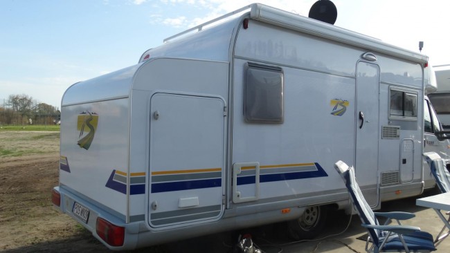

Trochę czasu, zima za pasem, a mi się ubzdurało coś takiego:
Aby uzyskać więcej przestrzeni bagażowej, wpadłem na dość zwariowany pomysł, dostawić pół metra tyłu z przyczepy lub z innego kampera. Zyskałbym ok 2 m sześciennych objętości bagażnika i platformę (wewnątrz) na hulajnogi elektryczne. Wesprzeć można by to na końcówce ramy i pozostałości po haku holowniczym. No i efekt też by był niezły po takim liftingu. Co o tym sądzicie i czy ktoś podjąłby się coś takiego wykonać, albo może mi kogoś takiego polecić. W planie mam również przebudowę łazienki z ruchomą ścianką, tak aby po ustawieniu ścianki na kibelek powstała osobna kabina prysznicowa. Tak jak to jest w niektórych hymerach. Zastanawiam się czy w ogóle jest sens ekonomiczny coś takiego robić.
Pozdrawiam serdecznie i czekam na Wasze jak zawsze pożyteczne uwagi. :spoko

1 . szerokość dostawki musi się idealnie zgadzać z szerokościa auta .
2. zwis tylny potężny ... za potężny by był wygodny ...przednie koła wjazd na górkę 20 cm to ile z tyłu duuupa siądzie do ziemi ?
Policz to bo to mogą być kluczowe pytania .
reszta super , jedyny na świecie i jaki trendy...z tyłu liceum a z przodu muzeum ... wiesz o co biega :lol:

No name napisał/a:
Kamper jest krótki (5,20), po dostawieniu, nazwijmy to krytego boxu, 0,5 m, a tyle mają typowe, całkowita długość to tylko 5,70. Taka dostawka też nie może zbyt dużo ważyć, zdaję sobie z tego sprawę i brałem to pod uwagę. Co do zwisu, widziałem znacznie większe.
Dzięki za słowo w tej sprawie.

jarekzpolski - 2013-10-24, 13:36
Antek
dostawienie półmetrowego (może nawet ca 80 cm), wysokiego boksa z własnymi drzwiami, na dodatkowej konstrukcji z kompletem tylnych świateł to jak najbardziej wykonalne.
Ale bez cienia prób łączenia tego z istniejącą zabudową !
Taki przeszczep jak na Twoim ostatnim foto to w Phoshopie sekunda ale w realu raczej polegniesz na detalach, finansowo zawyjesz z bólu a wizualnie może być na końcu dramat...i to raczej niezbywalny więc szykuj mu u siebie dożywocie.

adej - 2013-11-25, 17:05
Uważacie mnie za szaleńca, ale takie rzeczy to nie nowość.
To zrobiono w Szwajcarii, jest to garaż na motocykl, jeździ i to z silnikiem 1,9! (Oczywiście kamper) Tak, że nie taki wariat ze mnie.
A tak przy okazji, nie zacietrzewiajcie się Panowie, nie pourywajcie sobie głów,to na razie tylko dywagacje.
Pozdrawiam serdecznie. :spoko

jarko_66 - 2013-11-26, 10:22
http://www.camperteam.pl/...sc02481_166.jpg widziałem na zlocie ct WIelkopolska super sprawa
adej - 2013-11-26, 10:58
jarko_66 napisał/a:
Dzięki, a więc można, mi wystarczy 50 cm, ale chcę zabudować do samej góry, ewentualnie wydłużyć kamper o te 50 cm.
Banan napisał/a:
Ale jak widzę, to masz wylot spalin lodówki z tyłu
Masz rację, tylko to nie jest mój kamper. Zajrzyj na str. 1.
A lodówkę mam absorpcyjną. Ale dzięki za uwagę.
Pozdrawiam. :spoko
CORONAVIRUS - 2013-11-26, 11:27
jarko_66 napisał/a:
http://www.camperteam.pl/forum/files/thumbs/t_dsc02481_166.jpg widziałem na zlocie ct WIelkopolska super sprawa
jakie to jest dziwne , wręcz brzydkie jak dla mnie :-/ Jaki to ma ogromny zwis a jak przy manewrowaniu ścina zakręty .... masakrastycznie - jak dla mnie 8-)

adej - 2013-11-26, 13:53
No name napisał/a:
jakie to jest dziwne , wręcz brzydkie jak dla mnie Jaki to ma ogromny zwis a jak przy manewrowaniu ścina zakręty .... masakrastycznie - jak dla mnie
Wybrzydzaczu bezimienny, ależ ja nie takie chcę zrobić, tak daleko nie sięgam.
Jestem trochę skromniejszy, chodzi o to, że nie okrywam Hamaryki. Jest to do zrobienia.
Pozdrawiam wszystkich serdecznie, uwagi mi się przydały. Co kilka głów to nie jedna.
Dziękuję. :lol: :spoko

Tak się przyglądam na te zdjęcia. Z tego co widzę to zwis tylny masz podobny jak ten przerobiony kamper przed przeróbką. Nie wiem jak Wy, ale oceniam tą przedłużkę na jakieś 80 cm. Twoja była by troszkę krótsza. Ale z takim wydłużonym zwisem to i tak przy zakrętach będzie wchodzić na połowę sąsiedniego pasa. Robić krótszej z kolei nie opłaca się. Konieczna naklejka jaka bywała na autobusach "Uwaga, zachodzi przy skręcie" :)
silny - 2013-11-26, 21:38
to bylo w Uniejowie , ogladalem i bedzie z metr tej dostawki . napewno pakowna ale rzeczywiscie dosc dziwnie to wygladalo , do samej gory byloby ladniej
jarko_66 - 2013-11-26, 22:32
To było w Uniejowie.I rzeczywiście wyglądało by lepiej gdyby było na pełną wysokość. Jako garaż może nie wygląda ,ale jest praktyczny. Adam ...są ludzie którzy nie lubią żółtych samochodów i góralskiej muzyki i o niczym to nie świadczy :lol: :lol: :lol:
