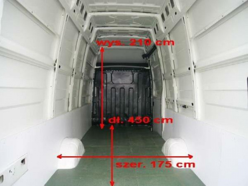

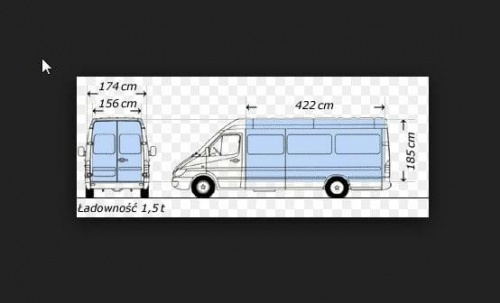

I jeszcze mam pytanie, szukam i szukam. Jakie są rodziaje Iveco Dayily - chodzi mi o długości przestrzeni ładunkowej. Ducato i klony z tego co znalazłem w Wiki to najdłuższy 3,36m. krótszy nie wchodzi w grę.
Nie mogę znaleźć Iveco i Sprintera wymiarów wewn.
Iveco Daily najdłuższy wg opisów Kodi'ego tu i Koguta na innym forum ma 4,60m. A inne wersje?
DarKu - 2013-11-09, 22:19
Jak dobrze sie orientuje to najdluzsze Iveco na B ma pake 4,60cm lecz moge sie mylic, sprinter i LT najdluzsze to 4,20cm, co do zakupow to Obi jest drogie, ja tam tez nic nie kupuje ceny sa wyzsze od pozostalych sklepow o 40% poszukaj innego sklepu z materialami budowlanymi typu baumax bauhaus praktiker, w Austrii jest sklep Hornbach bardzo duzy asortyment i dobre ceny moze u ciebie tez bedzie.

Dlatego prośba moja do osób, które wiedzą jakie są wersje długości i wysokości Sprinterów i Daily o jakieś informacje. Wysokości, szerokości długości. Czas robi tik-tak, narzędzia prawie mam skompletowane i chyba zbuduję altankę, jak nic nie kupię :haha:
DarKu - 2013-11-10, 14:31
dr.google i kluczowe wyrazy daja efekt :-P tu wiecej danych na temat Transita
http://autostyl.biz.pl/fo...ransit-van.html
a tu masz Iveco Daily
a tu sprinter

Weż pod uwagę renault master L3H3 lub L4H3 bo i takie można spotkać. Zaletą takiego auta jest nisko położona podłoga nad ziemią i bardzo niska masa pustej blaszanki ok 1600kg. Do max 3500kg masz 1900kg czyli nie musisz się tak strasznie ograniczać z wagą zabudowy i co tu dużo mówić po wykonaniu zabudowy masz luz na bagaż własny.Renault jest lżejszy od sprintera,nie ma wału napędowego,który w kamperze może hałasować. :spoko
CORONAVIRUS - 2013-11-10, 15:40
Najdłuższy stary sprinter /paka do grodzi / to 4,22 m ..... mało .
Najdłuższy Iveco bez względu na rocznik ma 4,60 i jest maksymalną wartością w obserwowanych przez Ciebie modelach / cena , rocznik / + co ważne , mieszczenie się w DMC 3500 . Najnowsze sprintery maja 20 cm więcej ale z wagą już kiepsko ....
Renówki mają przedni napęd co w mojej ocenie je dyskwalifikuje a dodatkowo są bardzo niewdzięcznymi pod względem napraw zawieszeń itp. Klient dostaje po kieszeni z porównaniem z naprawą Iveco .
Jeśli największy blaszak w najniższej cenie to tylko daily ... no i tył napęd co jest atutem i to nie małym .

No nie no ten odpada na 100% jeśli nie ma tych min ponad 3m :(
Takie rozważania, ale jedyna opcja to min. ducato-we 3,36 do iveco-vego 4,60m
Jeśli miałbym zejść niżej to chyba tylko taka opcja :haha: :haha: :haha: :haha:

Toscaner,
Iveco ma dość bogatą paletę długości i wysokości.
Co do wysokości to są niskie (odpada), potem max czyli 196cm - ja taki mam oraz chyba 216 - Piotr1 takiego ma. Pytanie ile masz wzrostu. Przy moim 180cm czuję się bardzo dobrze i mam zapas nad głową. Więc jeśli nie masz więcej powiedzmy niż 185cm to śmiało możesz atakować taką wysokość.
Co do długości to jest ich min. 3 a może i 4. Nie wiem jakie są to długości oprócz tej max czyli 4,6m. Jestem przekonany, że te ciut krótsze mają ok. 1m mniej na zabudowie.
Twój wybór, choć na Twoim miejscu brałbym maks. długi. Podstawa to przestrzeń a na małej powierzchni nigdy jej nie osiągniesz.
Pozdr
toscaner - 2013-11-10, 19:55
Wzrostu mam jakoś 184cm, więc i Ducato byłoby ciut kłopotliwe (188cm). Chociaż rozważałem matę termiczną 2 stronne alu z pianką wewnątrz 7mm każda szczelinka, 1880mm-14mm podłoga płyta i sufit + jakaś płyta - tak na styk. Zresztą pierwszy nie byłby na całe życie.
Oczywiście interesują mnie najdłuższe wersje, z tym, że szukam i szukam już od długiego czasu i we Włoszech i nawet w Germanii i Polsce.
Najlepsza wersja to takie 4,6m dłu i wysokość 2,15cm - salony dla 2 osób :)
