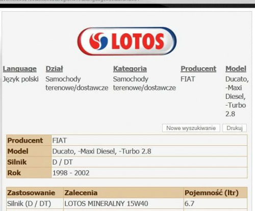

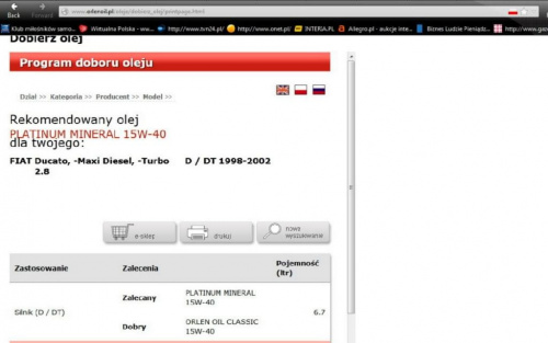

Na koniec proszę o odpowiedź
dlaczego jak wejdę na Orlen lub Lotos lub Elf i Mobil
i wybiorę moje Ducato to piszą zalecany 15w40 MINERALNY.

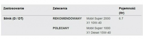

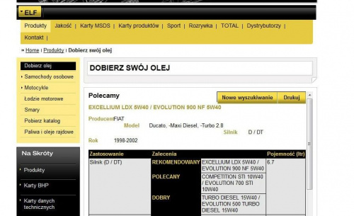

marcellos - 2013-11-24, 22:37
No to nie wiem jak sprawdzałeś, bo na stronie Mobila rekomenduje 10W/40 a w drugiej kolejności jako polecany/dopuszczalny 15W/40.
Faktem natomiast jest, że Lotos ma tylko 15W w ofercie do tego autka.
Proponowałbym na koniec zerknąć w instrukcję producenta auta - nie mam to się nie wypowiem.

| marcellos napisał/a: | No to nie wiem jak sprawdzałeś, bo na stronie Mobila rekomenduje 10W/40 a w drugiej kolejności jako polecany/dopuszczalny 15W/40.
[url=http://images64.foto...75m.jpg]Obrazek[/URL]
Proponowałbym na koniec zerknąć w instrukcję producenta auta - nie mam to się nie wypowiem. |
Witaj a ja znowu to samo
teraz stronka castrola rekomendowany-zalecany 15w40

| marcellos napisał/a: | | No to nie wiem jak sprawdzałeś, bo na stronie Mobila rekomenduje 10W/40 a w drugiej kolejności jako polecany/dopuszczalny 15W/40. |
nie ma czegoś takiego jak dopuszczalny na tej fotce
tylko jest rekomendowany i polecany
wiec czemu sugerujesz coś czego tam nie ma.

marcellos - 2013-11-25, 20:00
| JaroW napisał/a: | nie ma czegoś takiego jak dopuszczalny na tej fotce
wiec czemu sugerujesz coś czego tam nie ma |
Toż wyraźnie napisałem polecany i taki znak "/" (co znaczy "łamany") przez dopuszczalny. Czytaj po znaku łamany dorzuciłem dodatkowe znaczenie do cytatu ze strony. Czy trzeba jeszcze jaśniej? Czy jest jakaś sugestia czegoś, czego nie ma? Idąc takim tropem dopisanie czegokolwiek do jakiegokolwiek cytatu to "sugerowanie czegoś, czego nie ma. Sorki, ale to już zakrawa na śmieszność. Ale jak kto lubi. Możemy podroczyć się i o to.
A dlaczego dopuszczalny? Bo jak sobie sprawdzisz, to oleje zwykle są dopasowywane według rang: rekomendowany, polecany i dopuszczalny.
A dlaczego się czepłem tego mobila? Bo pisałeś, że sprawdzałeś na ich stronie i zalecają Ci podobnie jak wszyscy inni tylko 15W.

| SlawekEwa napisał/a: | | Czy rekomendowany = polecany ? |
Nie. Spróbuję prościej:
1. rekomendowany
2. polecany
3. dopuszczalny
JaroW - 2013-11-25, 21:32
| marcellos napisał/a: | Nie. Spróbuję prościej:
1. rekomendowany
2. polecany
3. dopuszczalny |
może tak ...
1.rekomendowany
2.polecany
3.dobry
Elf poszedł po bandzie i poleca jeszcze lepiej..
