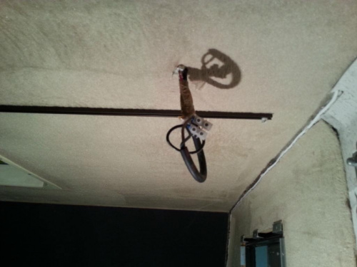

Prawie na siedzaco dostalem zawalu serca poniewaz po rozbiorce mebli i wyjeciu akumulatora nie mialem pojecia o tym, jednak kiedy rozbieralem meble odlaczylem solary na kostce przed bezpiecznikami tzn. zostalo w suficie 10cm kabla od solarow, czy myslicie ze po przestoju kilku miesiecy cos sie im moglo stac?? Zmierzylem i miernik pokazuje 0,65Volt dodam ze auto stoi na hali praktycznie bez swiatla dziennego, lecz sprawdzilem miernikem rowniez obieg i miernik nie daje sygnalu czy tak powinno byc w solarach??
mwservice - 2013-11-15, 19:54
Sam solar może być nie podłączony. Ryzykowne jest odłączane akumulatora od regulatora, przy jednocześnie pracującym stolarze - może się wtedy uszkodzić elektronika w regulatorze.
Podłącz woltomierz do solara, gdy jest oświetlony - powinno być na nim napięcie rzędu kilkunastu woltów lub więcej.
