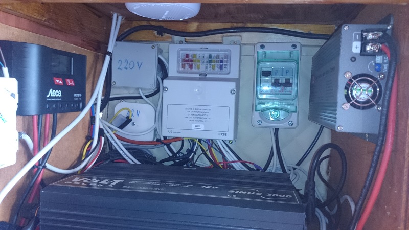

Panel wyliczyłem pod zimę. I podałem szacunkową oczywiście moc z zapasem dla lodówki. Inne odbiorniki - zalecam większy panel. Nie wiem co ma do tego moje "wiedzenie" ile w Polsce jest dni słońca?
A Ciebie chyba boli, to gdzie mieszkam (Twoje ciągłe nawiązania). Słonecznych dni tu wcale nie więcej. Gadka bez sensu.
Chcesz się wymądrzać?
Panel, aku, amperomierz, voltomierz, przetwornica, lodówka, miesiąc pomiarów i możemy gadać. A tak możesz sobie gdybać i polecać lodówki gazowe, bo z tymi na prąd sobie nie radzisz nawet w teorii.
A takie Waeco też chyba się pomyliło i pewnie zbankrutują niebawem, bo mają w ofercie lodówki kompresorowe ~ 45-80W do kamperów. Pewnie niebawem odezwą się do Ciebie po rady.
WYLICZENIA
65W lodówka (!!) - ta, o której pisałem. To o "aż" 10W więcej niż 1 (słownie jedna) żarówka świateł mijania. Z tym, że lodówka ze stoperem mierzyłem, ciągnie te 65W przez 7-9 min i wyłacza się na ok. ~ 30-40min (wtedy jakbyś nie wiedział ciągnie praktycznie zero (słownie zero). To tak, jakbyś sobie włączył jedną żarówkę mijania na ~15 min co godzinę. I co chcesz udowodnić? Że załatwisz akumulator? Mając do niego panel np 80W? Taką lodówką? To zmień aku na nowy, bo znaczy, że już jest trup i żaden panel mu nie pomoże. Albo, że miałeś panel? Napisałem 260Wh na dobę. Rozumiesz to chociaż? Policz jeszcze raz jak uważasz, że tak.
Przykład innego wyliczenia - porównanie do świateł mijania:
Taka lodówka (w/w), to w dużym przybliżeniu odpowiednik jakbyśmy zostawili na ok. 2 godziny na dobę (!!) włączone światła mijania z postojowymi ( 2x55W + 4x5W = 130W ). I do tego nadal mamy "ten kiepski" panel 80W.
Dajmy już te 3h/dobe te światła, bo przecież mamy straty na ładowaniu i na przetwarzaniu do 230V.
Chcesz mi i innym wmówić, że 3 godz. (wliczam straty) zostawionych świateł mijania zajedzie akumulator doładowywany dodatkowo panelem już te 80W??? Nawet w zimie? Znowu ta sama rada - wywal trupa i kup akumulator.

koder - 2014-02-23, 11:09
Kompresor lodówki przy uruchomieniu ciągnie przez chwilę prąd 6x większy od znamionowego. Lodówka, z której zdjęcia wkleił Toscaner ma moc znamionową 161W (230V x 0.7A) - 65W to pewnie moc uśredniona, uwzględniająca termostat. Stąd, do zasilenia jej potrzebna jest przetwornica z mocą szczytową 966W - pełny sinus, bo to silnik jest. IAAN, jeżeli miałeś podobną, to nic dziwnego że nie startowała z 500W.
Przy obecnych cenach przetwornic (poniżej 800zł za 1500/3000W sinus) też raczej bym wolał zainstalować taką + zwykła lodówka kompresorowa na 230V.

Zresztą dla nas kupiłem 260W paneli. A wszystkich bateriach w sumie 340AH. Martin okolice ~2x tego co u Ciebie :spoko
A przetwornica pełny sinus 3000/1500W ciągnie lodówkę i parę innych gratów równoczśnie jak głupia. Testy robiłem. Aku nie umarł. Lodówka kosztowała ~570zł. Wymogiem była nieotwierana z góry, a takie 12V to koszmar cenowy. :(

koder - 2014-02-23, 19:04
toscaner napisał/a:
Koder - popraw mnie jeśli się mylę, ale to chyba kompresorowe wiodły prym sprawnością w jakiś porównaniach? A "peltiery" jakoś na końcu?
Owszem, tak o rząd wielkości. Lodówką z kompresorem 50W możesz liczyć na przepompowanie 200-250W ciepła, a ogniwo peltiera 50W wypompuje w dobrych warunkach 25W.

Teraz zabieram się powoli za inst. Elektryczną i planuje spróbować podłączyć to wszystko jakoś sam ale nie chciałbym uszkodzić elektorobloku dlatego potrzebuje podpowiedzi wklejam rys jak planuje to podłączyć nie wiem czy to tak powinno być nie wiem tez co to za element zaznaczony na czerwono niema tego w zestawie elektrobloku podejrzewam że jest to zabezpieczenie (bezpiecznik ) czyli to samo co dodałem na rysunku ( posiadam ten element z przyczepy ) na schemacie z elektrobloku niema też zaznaczonych gniazdek 230 v i 12v dlatego dorysowałem jak planuje to podłączyć. Potrzebuję podpowiedzi czy dobrze kombinuję z waszą pomocą może uda mi się stworzyć jasną i kompletną instrukcje jak podłączyć elektroblok cbe PC 100 ( czyli dla każdego ).
adiwwl - 2014-07-21, 18:14
W dalszym ciągu walczę z instalacja elektryczną 230v podłączyłem jak na rys wszystko działa jak powinno ale okazało się że ładowarka którą posiadam z przyczepy nie działa po podłączeniu nie pojawia się 12v bezpiecznik jest cały nie wiem tylko czy czegoś źle nie podłączyłem bo po dotknięciu obudowy ładowarki próbówką pojawia się jakby niewielki napięcie choć nie bardzo jest tam co źle podłączyć w każdym bądź razie musze zakupić nową może ktoś może polecić jakąś ładowarkę w rozsądnej cenie myślę na tą http://allegro.pl/ladowar...4428037199.html ale jest dość droga wolałbym cos tańszego .
Nie wiem także czy podłączać gdzieś dodatkowe uziemienie (jak na foto ) w przyczepie było uziemienie dodatkowo podłączone do ramy ale w busie chyba nie ma takiej potrzeby ???
Dodatkowo wklejam kilka fotek jak to teraz mniej więcej wygląda
adiwwl - 2014-08-01, 20:46
Widzę że nikt nie używa ładowarek ani nie podłączał elektro bloku na całe szczęście muszę się pochwalić udało mi się podłączyć cbe pc 100 bez pomocy i wszystko działa elekroblok reaguje przełącza akumulatory napięcie itp. Wydaje mi się że ładuje akumulatory nie wiem jeszcze jak to sprawdzić ale wyjdzie w praniu jak się aku rozaładuje.
Co do ładowarki przewód od zasilania do ładowarki zamontowałem stary z przyczepy i okazało ze miał przebicie musiał się uszkodzić przy demontażu po wymianie ładowarka zaczęła działać a napięcie na obudowie zniknęło dokupiłem akumulator głębokiego rozładowania 120 Ah.
Teraz pozostał montaż gazu i inst. wodnej później ostateczny montaż pieca truma i lodówki co będzie dość skomplikowaną operacją ze względu na małą ilość miejsca

Bardzo prosto sprawdzić czy energoblok ładuje akumulator - Woltomierz w rękę (albo multimetr z ustawieniem na V DC) - i przewody do zacisków. Jeśli jest na nim napięcie od 13,8 do 14,5V - akumulator jest ładowany.

grzegorzalex - 2014-08-12, 21:18
Masz ten sam zestaw znaczy się elektroblok podobno ładuje ale bardzo delikatnie dopiero gdy jest naładowany pokładowy.
Tutaj masz ładowarkę http://allegro.pl/ladowar...4467595568.html
tak wygląda to u mnie http://www.camperteam.pl/...d.php?id=135532
adiwwl - 2014-08-14, 20:34
Thx za linki ładowarka okazało się że działa ta którą miałem a elektroblok faktycznie mamy dokładnie to samo dość dobre urządzenie na razie staram się rozładować akumulator zobaczę czy ładuje w przyszłym tygodniu zamontuję lodówkę to powinna go szybko rozładować.

No i niestety trochę się przechwaliłem z ta elektryka jednak nie działa jak powinna tzn nie ładuje akumulatorów po podpięciu zasilania nadal pobiera zasilanie z akumulatora rozładowując go myślę że błędem w podłączeniu jest to że moja ładowarka była jakby zasilaczem przyczepy ale na wyjściu ma +- 13v przeanalizowałem podłączenia innej ładowarki cbe cb516 jakby dedykowanej do tego elektrobloku i ona się różni tzn ma dodatkowe podłączenie sygnał 12v moja tego niema ma tylko plus i masę i teraz już zgłupiałem czy powinienem podłączyć tą ładowarkę która posiadam bezpośrednio do akumulatora ? w takim podłączeniu skąd mam wziąć sygnał 12v ładowarki żeby eletroblok wiedział ze jest podpięte zasilanie pierwszy raz całkiem już zgłupiałem może jest ktoś chętny przeanalizować rys i spróbować podpowiedzieć mi co źle podłączam ??
grzegorzalex - 2014-09-03, 20:49
podłącz wyjścia z ładowarki 12V plus do plusa akumulatora pokładowego a minus do minusa wspólnego.
grzegorzalex - 2014-09-03, 20:51
dałeś plus tam gdzie nie trzeba ja mam ten sam sprzęt
adiwwl - 2014-09-04, 07:44
Rozumiem czyli mam przepiąć plus do akumulatora masę mam podłączona wspólną w takim podłączeniu panel będzie wyświetlał ze podłączone jest zasilanie czy nie bo na to wychodzi ze tam gdzie ja podłączyłem plus to jest sygnał dla elektrobloku ze podpięte jest zasilanie zewnętrzne i w takim razie to ładowarka steruje ładowaniem nie elektroblok ?
Jak masz taki sam system to podpowiedz mi jeszcze jak masz podłączona lodówkę czy tak jak ja podłączyłem czy tez inaczej?
adiwwl - 2014-09-05, 09:32
Przepiąłem przewód jak pisałeś i faktycznie ładowanie jest ale elektroblok już nie wyświetla podpięcia zasilania pewnie tylko ładowarka cbe ma taka możliwość tam jest trzeci przewód sygnałowy w innych ładowarkach się z tym nie spotkałem.

Jeszcze zastanawiam nie jeden szczegół wyświetlacz naładowania akumulatora od elektrobloku pokazuje mi na odwrót napięcia aku. zabudowy i samochodu choć podłączone są w dobrze jest możliwość że cos się przestawiło ?

Kończę instalację wodną i pozostało mi tylko podłączenie zasilania i pomimo ze miałam taka inst. wodną w przyczepie to zupełnie wyleciał mi z głowy jak to było podłączone czy ktoś byłby w stanie podpowiedzieć mi jak to podłączyć żeby działało chodzi o elektrykę instalacji konkretnie o podłączenie wylewek mam 3 wylewki z mikro włącznikiem 1 pompkę do wody jak podłączyć przewody ?

Instalację do kranów podłączyłem zgodnie z instrukcją otrzymaną od henryczek wszystko działa dzięki za pomoc ,trochę zaniedbałem temat planuje pobić rekord czasu budowy kampera a całkiem serio praktycznie zostało mi wykończenie trochę drobiazgów wszystkie instalację działają jak powinny.
Moje kolejne opóźnienie rozpoczęcia użytkowania auta spowodował stan auta, moje prace przy nim i postój zajęły prawie 2 lata dodatkowo ma swoje lata co niestety nie posłużyło autu w pierwszej kolejności wymieniłem tarczę klocki.( pierwszy raz widziałem żeby tarcza rozpadła się cześć która łapią klocki oderwała się od piasty) Za kilka dni okazało się że płyn z chłodnicy znikną chłodnica przerdzewiała przy wymianie okazało się ze korozja zjadła belkę pod chłodnicą musiałem zakupić nową koszty zaczęły rosnąć przy składaniu pękła mi lampa niebyło sensu kleić zakupiłem nową auto usprawnione choć miałem już serdecznie dość tego auta ucieszony ukończeniem działań wybrałem się na jazdę próbną kolejny problem brak ładowania, no tak przypomniałem sobie ze przy podłączeniu lodówki pod 230v napięcie pojawiło się na karoserii ( uszkodzony przewód ) prawdopodobnie padł regulator napięcia zakupiłem drugi alternator dostęp do alternatora bez kanału bardzo uciążliwy stwierdziłem że zlecę to komuś.
Kontynuując złą passę auta i moją irytację kilka dni później znalazłem sprężynę od sprzęgła pod autem diagnoza wymiana sprzęgła i docisku teraz auto stoi w serwisie naprawią mi sprzęgło wymienią alternator zmienia olej filtry i mam nadzieję że auto będzie już w pełni sprawne jak nie to chyba go podpalę.
Jak już auto wróci do mnie i go nie podpalę to wrzucę foty jak wygląda ukończona w 90 % zabudowa
