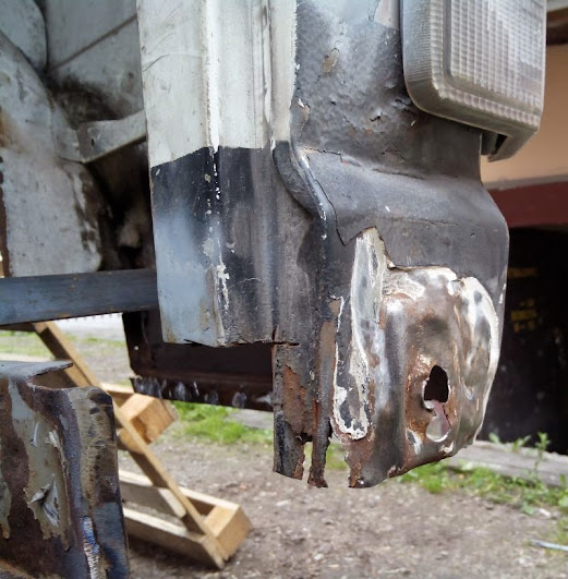

czas na reanimacje elementów nośnych - mocowań resora były pognite - zarysy zostały ( w pierwszych zdjęciach jest jak to wyglądało wcześniej)
Po wspawaniu wstawek - i zrobieniu na pożadnie i zakonserwowaniu od środka i z zewnatrz - kilka warstw.
Oczywiście wczeniej śrutowanie.
Czerwony epoxyd dałem bo taki miałem a przy okazji zyskałem 4 konie mocy. :)

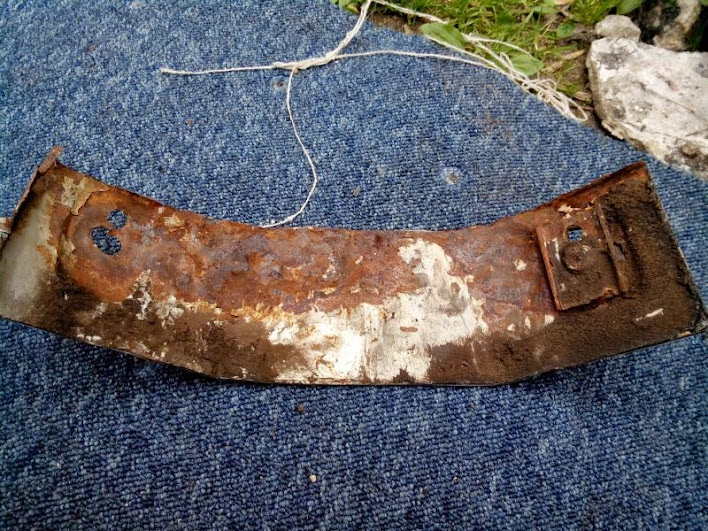

Następnie poleciały mocowania tylnych amorków
śrutowanie i wstawienie nowych kawałków blach. Niby rzeźba w gównie ale będzie działać.
Wstawiona blacha 1,5mm
Spoiny piękne nie są bo eksperymentowałem z prądem.

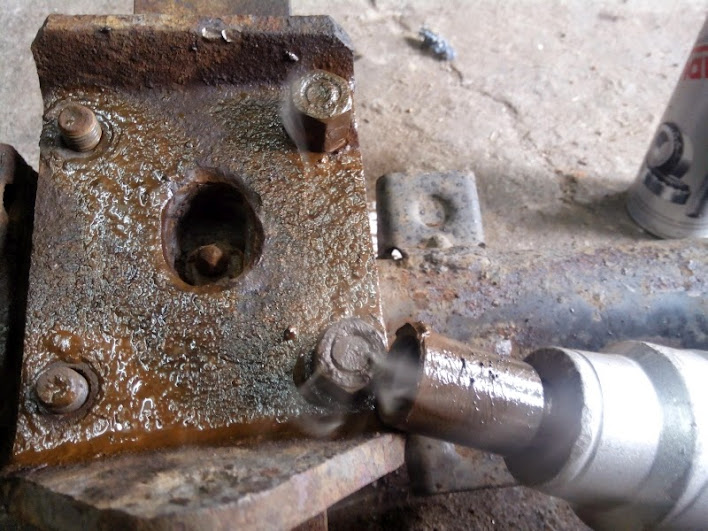

kolejność działań na zaciskach:
Piaskowanie
cykowanie
Wszystkie śruby wymiana na nowe.
Śruby do kół wyczyszczone i ocynk.
Po piaskowaniu:
Po cynkowaniu:

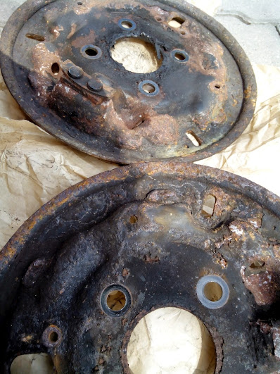

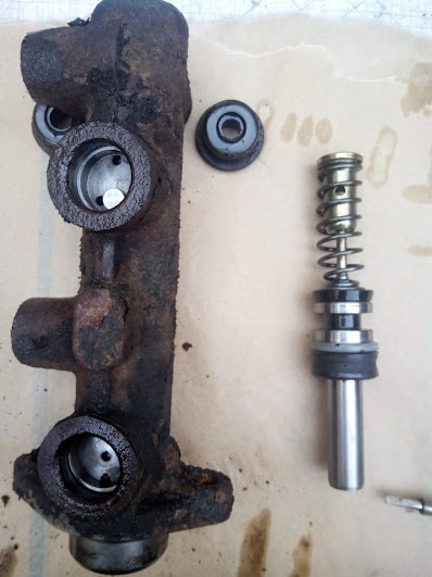

Poniżej kilka zaległych zdjęc z wczoraj.
Małe reperaturki zrobiłem w tylnych mocowaniach amortyzatorów, i przygotowałem się do prawego boku i mocowania wspornika resora. Bez zrobienia tego nie ma mowy o zamontowaniu belki i wyznaczenia nowych miejsc tylnych mocowań resora.
przygotowuje się psychicznie
będzie masakra....tzn. jest... ale damy rade i temu...

Dukat290 - 2014-04-29, 22:43
Już sobie obiecałem że już nic nie obetne.... nie wyszło...
Zajrzałem do tylnej belki łączącej podłużnice ( fota poniżej)
jeszcze da sie ją uratować ale to ostatni gwizdek.
Zastanawiam się nad zamontowaniem haka... może i nie będe ciągnął lawety lub 2 ton ale zawsze się może przydać - a teraz jest idealny moment na to.
Macie jakieś foty jak zamontowany jest hak?
Hak mam zamiar wyciągnąć z jakiegoś szrotu i zaadoptować tu.
tak to na dzisiaj wygląda.
Przed czyszczeniem:
Po czyszczeniu i zabezpieczeniu żywicą reagujacą z rdzą. ( wyczyszczone do prawie gołej blachy)
Po czyszczeniu - to samo miejsce:
Część podłogi będzie nowa z ocynku ;-) i dodatkowo wzmocniona bo będzie bez przetłoczeń.

Dukat290 - 2014-05-07, 23:13
Ok - Dalej.
Pogoda zmienna więc wiele nie da sie na zew. zrobić.
Podłużnica przygotowana do przed ostatniej warstwy zabezpieczajacej ( na koniec pójdzie wosk)
Zabrałem się za renowacje belki - bębny już odnowione i pomalowane na reili czerwony :)
Potem w kolejności były chyba "osłony, mocowania szczęk" tak to sie chyba nazywa - w każdym razie kolejno: śrutowanie, odtłuszczanie, cynkowanie, lakierowanie.
"talerze" czy jak to tam nazwać były mocno zżarte - po śrutowaniu okazało się że tylko powierzchownie.
po "zabawie"
Tyle.... na dzisiaj...

Te okrągłe talerze to się nazywają "tarcze kotwiczne :-)

Następnie najważniejszą dla mnie rzeczą było przyspawanie mocowań tylnej belki... bez tego ani rusz dalej. - więc jest. - najmocniejszy gatunek blachy z najlepszym ocynkiem, blacha 3mm :D
Potem niestety pogoda w kratke więc zabrałem się za mniejsze pierdoły które i tak trzeba było zrobić.
Chciałem dla pewności wymienić tłoczki pompy i reperaturkę ale niestety 2 razy przyszły do mnie złe uszczelki i olałem temat.... wcześniej hamowało dobrze... więc teraz też będzie....

Dukat290 napisał/a:
Jeżeli uszczelki aktualne to podaj średnice wew.pompy, powinna być 22,2, są osiągalne
Dukat290 - 2014-09-13, 11:47
tak.... chyba mam tą 22.2mm - a 2 razy dostałem na 25mm choć na opakowaniu pisało 22,2mm
Tak czy siak już pompe złożyłem...
będę wiedział że masz...
