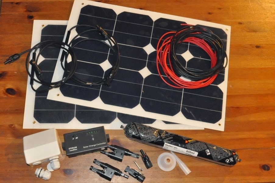

:wyszczerzony: Przerabiałem temat 2 m-ce temu . Ocykany. Teoretycznie i praktycznie.
Polecam , nie pytać dlaczego, bo wiedze pobierałem i na moja odpowiedzialność polecam :
1. Akumulator cykliczny AGM lub Gel pow 100 Ah PRACA CYKLICZNA to nie UPS czy trakcja !!!pe
2. Solar monokrystaliczny od 100W w góre .
3 jak dwa panele to połaczenie szeregowe.
4 panele elastyczne ( lekkie są 2-3 kg )- klejenie bez przesady bez primera na odtluszczona powierzchnie - dobrze po brzegach. Bez primera , bo nie daj boże odrywać z takiej powierzchnie !!!!! Jakby co .
5 Kable 4mm2 wystarczy
5 Warto założyc wyłącznik na plusie kabla z solara do regulatora (np. przydatny do wymiany aku)- taki job Twaja ....
6. Regulator MPPT 20A
7. Olać podłączenie do elektrobloku . Wystarczy ladowac tylko akumulator kabinowy .
Rozuchowy może stać tygodniami . A jakby co to kabelki z hypermarkieta rozruchowe za 20 zl i po sprawie. Prostota montażu, bez rozkręcania . Brak możliwości uszkodzenia elektrobloku. Bywają też ograniczenia mocy paneli w tym przypadku. ..
8. bezpiecznik przy samej klemie plusowej pomiędzy akumulatorem a MPPT.
9. Panel kontrolny gdy nie widać regulatora , ale nie jest konieczny.
10 !!!!! Przestawić ładowarkę kampera i sam regulator na wlaściwy rodzaj akumulatora GEL/AGM itp
11. Skonfigurowac jesli jest taka opcja MPPT ( pojemność , w/w rodzaj aku/ timer czyli właczanie dodatkowego żrodla ( ja wstawiłem sonie gniazdko zapalniczki , tak do czegoś ???? )

Panowie, a ja zestaw mam taki:
Łącznie 60W. Do tego akumulator 80Ah i przetwornica. Ładuję w zasadzie jedynie sprzęt elektroniczny: 2 laptopy (w tym jeden przez przetwornicę), baterie do aparatu fotograficznego, 4 telefony i oczywiście oświetlenie pokładowe - taśma LED o długości jakich 4m.
Przez te 2 sezony (1 sezon = ok.6mies.) nie zabrakło mi nigdy prądu, bez względu na to czy to marzec w Chorwacji, kwiecień w Grecji, czy wrzesień w Estonii (nachylenie promieni).
Wybrałem małe panele elastyczne, gdyż dach w T4 nie jest całkiem płaski i podzielony jest na segmenty - pod większe wchodziłby wiatr. Jednak w efekcie paneli nie przykleiłem do dachu, tylko je sznurkiem wiążę, ale daje to możliwość zdejmowania i ustawiania pod dowolnym kątem na dłuższych postojach.
Jestem zadowolony i dziękuję za wcześniejsze rady ;)

Elastyczne na blaszance? Elastycznie, na elastyczny silikon :)
Zobacz u Grzegorza, ostatnio montował i wieeelu innych. Ja akurat szklane mam, ale w następnym też idę w elastyczne.

michałp - 2016-03-22, 17:16

Bronek - 2016-03-22, 17:43
Może w "rynienki" Wielu tak robi, tu masz jak schwałem kable do anteny, do solarów podobnie.
Zamykane kanały o różnych wymiarach. Kleisz plackami do dachu sikafleksem
Tu masz rynienkę przed solarami elastycznymi.
W niej schowane są kable odchodzące oryginalnie od solarów, złączki.
Dodatkowo dekielek zatrzaskowy tej rynienki, złapany w kilku miejscach trytkami
Na zdjęciu wywalam powyżej widoczne okno dachowei wstawiam turbowent.

Powracam do moich wpisów z 06.05.2016
Kupiłem elastyczny panel 150W w firmie www.4sun.eu
http://www.4sun.eu/pl/p/P...y-flex-150W/360
Zamontowałem na początku maja '16 i już na naszym pierwszym wyjeździe do Włoch w drugiej połowie maja pojawiły się problemy - wybrzuszenia i wypalone miejsca ?!
Napisałem do sprzedawcy,
Biuro: Jagiellońska 78 lok 69
03-301 Warszawa
ten do producenta i ruszyła procedura wymiany.
Chciałem zwrotu pieniędzy, ale niestety nalegali na wymianę.
W sierpniu montaż drugiego solara, wyjazd do Chorwacji, a we wrześniu następne problemy - folia zaczęła się odklejać (w pierwszym przypadku także też to było)
Teraz mam dostać kolejny panel, ale już chyba nie odważę się go montować.
Za dużo zabawy z klejeniem i każdorazowym czyszczeniem kleju....
