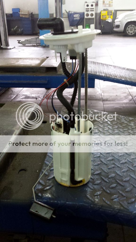

eMKa - 2014-06-18, 11:45
forum Fiata czujnik jest zamontowany razem z pompą paliwa . I o ile pamiętam to po przekręceniu kluczyka ona nabija ciśnienie w układzie wtryskowym . Nie mylę się ? Czyli po wymontowaniu ze zbiornika ; jeśli będe chciał ręcznie sprawdzać działanie czujnika powinienem odłączyć zasilanie pompy na konektorkach - czyż nie tak ? Podejrzewam ,że padł mi potencjometr na czujniku paliwa albo w jakiś sposób blokuje się on w jakimś miejscu .
wszystko tak jak piszesz
katalog 1328162080 wpisz w google zboczysz obrazki
Czasem zawiesza się pływak

No i wszystko jasne, wyjaśniło się, dlaczego do zbiornika 125L weszło mi 90L - nie myliłem się - gdzieś był patent. Ponieważ miałem swoją pompę przełożoną z mojej niby 60L - a zbiornik fabryczny okazał się standardowym 90L - powołanie komisji śledczej dało efekt. Takie czasy, dobra zmiana ;)
Bronek miał rację i pifko się należy, chociaż chyba sam w to nie wierzył, co pisał :) .
Otóż - cała pompa i wnętrzności są takie same - porównywaliśmy je dziś, ale makarony wpadły na pomysł obniżenia odpowietrznika o jakieś 12-15cm (biała rurka wciskana na 3 wciski). Wystarczy wyjąć pompę, zdemontować rurkę i z powrotem założyć pompę. I już mamy z oryginalnego zbiornika niby co ma 60L - robi nam się standardowe 90L :bigok
W moim przypadku mam pełne teraz 125L - pojechałem na stację, a ponieważ od ostatniego tankowania niby pełnego zbiornika zrobiłem 300km raczej w trasie spokojnie turlając się, to normalnie powinienem wlać około 30L + 30L, które odzyskałem wymontowując patent rurkowy. I tak też się stało - weszło mi 59L. Wreszcie mam bak 125L :lol:
Jest jeden niuans - ano po zatankowaniu do pełna komputer wyświetlił mi "Brak wskazania poziomu paliwa" i rezerwa miga. Otóż porównywałem dość dokładnie obie pompy, i pływaki są identyczne, mają identyczną amplitudę itp. więc makarony musiały coś zrobić, że na zbiorniku zalanym 2/3 wskaźnik pokazywał pełen bak - no i tego nie zauważyłem -po prostu musieli sam wskaźnik - potencjometr (czy jak go tam nazwać) zmniejszyć, i teraz na pełnym zbiorniku czujnik jest poza ich zmienioną skalą i nie dotyka metalu. Jak przejadę około 300km, pewnie wskaźnik ożyje. A to dlatego, że nie chciałem włożyć innej oryginalnej pompy uzywanej, bo nie wiem, jak duże leżała i w jakich warunkach - wolę swoją.
Poniżej 2 zdjęcia: pierwsze z patentem z obniżonym odpowietrzaniem, drugi taki jak powinien być:
A tak mają ci, co nie mają chorego "pomniejszonego zbiornika paliwa na 60L"
Cała operacja trwa chwilę, ale warto jechać na warsztat (ja byłem w Fiacie) bo ciężko odkręcić pompę bez specjalnego klucza - kiepski dostęp.

Kwestia wskaźnika, o którym wspominałem, że nie działa przy pełnym zbiorniku:
Otóż po zatankowaniu do pełna pod korek nie miałem wskazania, ale jak zaparkowałem minimalnie pod górkę pod domem, po odpaleniu wskaźnik działa :) , czyli nie jest tak źle - pewnie nie trzeba wyjeździć z 300km, żeby się pojawił, tylko problem jest z full bakiem pod korek. No i zauważyłem, że jak elektronika raz zauważy "brak wskaźnika", komputer to raz wyświetli i tyle - sam w czasie jazdy nie obudzi się - trzeba zgasić i odpalić od nowa. Upierdliwe.
Ale nie ma problemu, żeby wymienić sam pływak ze wskaźnikiem (nie trzeba całej pompy). Pływak z potencjometrem wciska się na klik i kabelkiem podłącza - a można go zdobyć wraz z całą używaną pompą od 100zł na necie. I tak zrobię, bo mam całą drugą pompę, tylko jest to upierdliwe, żeby pompe wykręcić itd więc nalezy o tym pamiętać, "zmieniając pojemność baku" z 60L na 90L, żeby zrobić to za jedną operacją wyciągania pompy.
Zatem kto ma 60L bak, ma całą instrukcję, jak w prosty sposób mieć przynajmniej 90L :bigok
