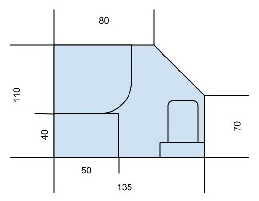

No to teraz parę słów na temat moich planów.
Zamierzam użyć standardowego brodzika 70x70 ze ściętym rogiem. Już go nawet kupiłem tylko z braku transportu nie mam go jak przewieźć z biura do kampera. Trzeba będzie na dno kłaść jakąś matę bo jest śliski i nie ma żadnych ryflowań czy przetłoczeń.
Toaleta zostanie przeniesiona z rogu w głębi do rogu na przeciwko drzwi wejściowych. Nie trzeba będzie na niej siedzieć z nogami w brodziku ale trzeba będzie w związku z tym dorobić nową klapę serwisową. Nowa klapa będzie ułożona w poziomie bo musi zmieścić się pod bagażnikiem rowerowym (sprawdzałem - kaseta wyjdzie bez problemu). Będę więc też musiał zmienić trochę układ drewnianych wzmocnień na tylnej ścianie. Ponieważ nasza toaleta ma miejsce na nadbudówkę (której nie mamy bo pozbyliśmy się tylnej plastikowej części zabudowy) zamierzam w tym miejscu zrobić szafkę do samego sufitu. Płytką (12cm) ale szeroką, z dużą ilością półeczek bo tego nam najbardziej brakowało w "starej" łazience.
W rogu pod oknem zostanie zbudowana szafka pod umywalkę. Rolę umywalki będzie pełnił standardowy mały zlew kuchenny (stalowy) 40x50cm. W tym zlewie będzie też zamontowana bateria z odboczką do prysznica (tzw. bidetka). Zobaczymy czy takie rozwiązanie się sprawdzi bo drugą baterię (dla prysznica) mogę później dodać a może uda się użyć jednej baterii do zlewu i do prysznica - w tym wypadku będzie mniej rzeczy do montażu na szafce i mniej punktów które mogą się zepsuć. Stare drzwi serwisowe będą prowadziły od zewnątrz do tej szafki i dzięki temu mogę tam trzymać np. wąż do napełniania zbiorników albo kliny. Okaże się.
Na ściany mam dwa pomysły - albo położę tam linoleum na kleju, albo wykonam całość ścian z PCW spienionego docinanego na wymiar. Niestety firma z Krakowa która się tym zajmuje jeszcze nie odpowiedziała na mój email i chyba będę tam musiał zadzwonić albo podjechać - robią wycinanki obrabiarką CNC i chciałem wiedzieć ile to kosztuje bo w ten sposób mógłbym sobie od razu przygotować właściwe panele na całe ściany.
Meble początkowo chciałem wykonać ze sklejki i okleić linoleum tak jak ściany, ale jeśli ściany będę pokrywał spienionym PCW to może z tego samego materiały wykonam szafki - tyle że o ile na ściany poszło by PCW o grubości 2mm to na meble użył bym 10mm. Czekam tylko na odpowiedź z firmy czy tego typu konstrukcja będzie miała odpowiednią sztywność.
Tyle pomysłów a co się uda w praktyce to się okaże :)

Planowanie rozkładu łazienki zajęło nam sporo czasu i dyskusji. Myślę że z różnych opcji które dało by się uzyskać w miarę niewielkim kosztem czasu i demolki ta którą wybraliśmy jest dla nas optymalna. Nie chciałem zmieniać układu ścian, chciałem użyć jak najwięcej standardowych (nie kamperowych) rozwiązań żeby obniżyć koszt, część rzeczy jest robiona na razie w sposób uproszczony; i tak na przykład:
1) Umywalka przy oknie - nie spodziewam się dużego zamoczenia okolic umywalki, obserwując jak wyglądało korzystanie z fabrycznej wersji. Fabryczna była malutka w porównaniu z tym co będzie zamontowane a mimo to wokół niej nie było wody (nie było nachlapane)
2) Mimo tego że toaleta jest obrotowa to nie udawało się jej tak ustawić żeby dzieci idące nocą do ubikacji nie wdepnęły w mokry brodzik. Przy zastosowaniu brodzika 70x70 nie dało się jej już zostawić w tamtym kącie gdzie była bo się nie mieści. Brodzik na wejściu do łazienki nie pasuje więc stąd decyzja o przeniesieniu toalety w inne miejsce - przy okazji powstanie wysoka szafka na duuużo różności.
3) Będę miał drugie drzwi serwisowe, w dodatku stare są w pionie a nowe będą w poziomie. Wynika to z faktu że nowe drzwi serwisowe wypadają dokładnie na środku bagażnika rowerowego i nie dało by się ich otworzyć przy założonym bagażniku. Notabene starych drzwi też nie dało się otworzyć jeśli bagażnik był w użyciu... Wiem że to będzie dziwnie wyglądać ale jeśli mam być szczery to aż tak nie zależy mi na wyglądzie zewnętrznym jak na funkcjonalności naszego kampera. Już teraz nasz kamper z zewnątrz wygląda dość niechlujnie (stare uszczelnienia silikonem strasznie się brudzą, sporo plastików jest spękanych, różne poprawki tu i ówdzie) ale akurat wyglądem zewnętrznym będę zajmował się na końcu - jak już wszystko inne zrobię :) Po prostu muszę gdzieś pójść na kompromis - to jest kwestia czasu i pieniędzy więc w tym momencie inwestuję w funkcjonalność i niezawodność, na wygląd przyjdzie czas kiedy indziej.
4) Zasłonka jest trudnym tematem, faktycznie klei się do kąpiącego ale... jak pisałem wcześniej na razie testujemy różne rozwiązania i na przykład zaczynamy od baterii umywalkowej współdzielonej z prysznicem. Sztywna kabina wymaga osobnego ujęcia wody w samej kabinie prysznicowej. Myślałem tez o parawanie nawannowym ale jest u nas problem z solidnym jego zamocowaniem. Na razie mamy w planach montaż zasłonki w ten sposób, żeby w jej dolną część wszyć magnesy neodymowe a w odpowiednich miejscach na ścianie i brodziku umieścić blaszki do których te magnesy będą łapać. W ten sposób zasłonka zostaje na miejscu i woda ścieka gdzie powinna. Oczywiście woda będzie też pojawiać się na podłodze obok brodzika ale to dzieje się też nawet kiedy ma się całkiem szczelną kabinę - wystarczy że ktoś wyjdzie jedną nogą żeby po coś sięgnąć :)
Nie wykluczam zmian i modyfikacji ale główny plan zabudowy raczej pozostanie niezmieniony. Być może dojrzejemy do dodatkowej baterii dedykowanej dla prysznica, może pojawi się kabina, może uda mi się kupić głębszy brodzik... Na razie zbieramy doświadczenia, wbrew pozorom słuchamy także Waszych głosów i idziemy do przodu.

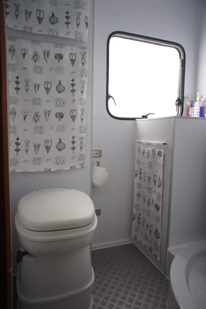

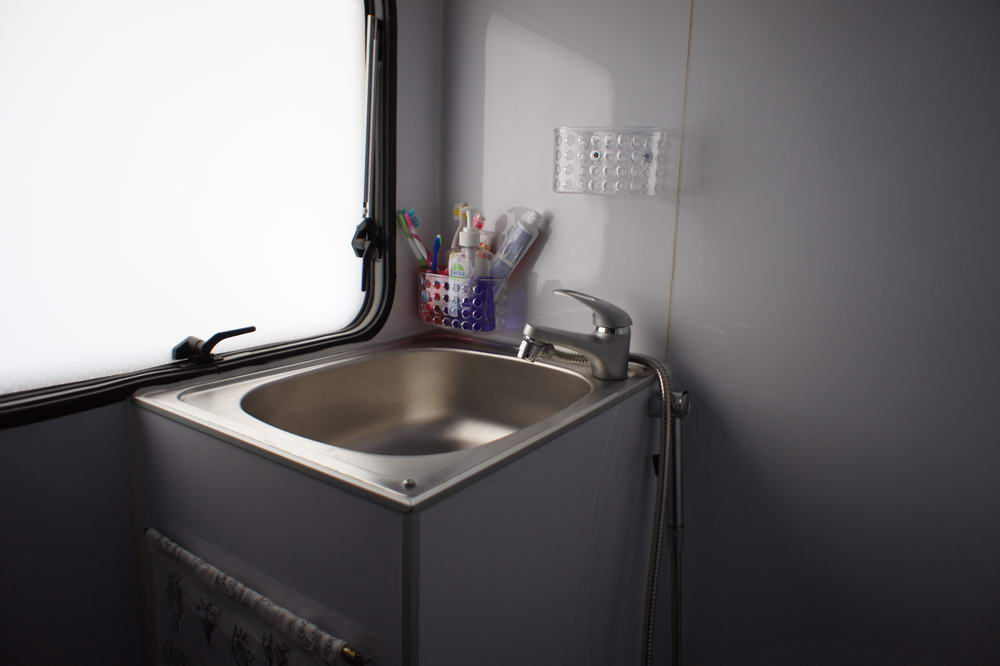

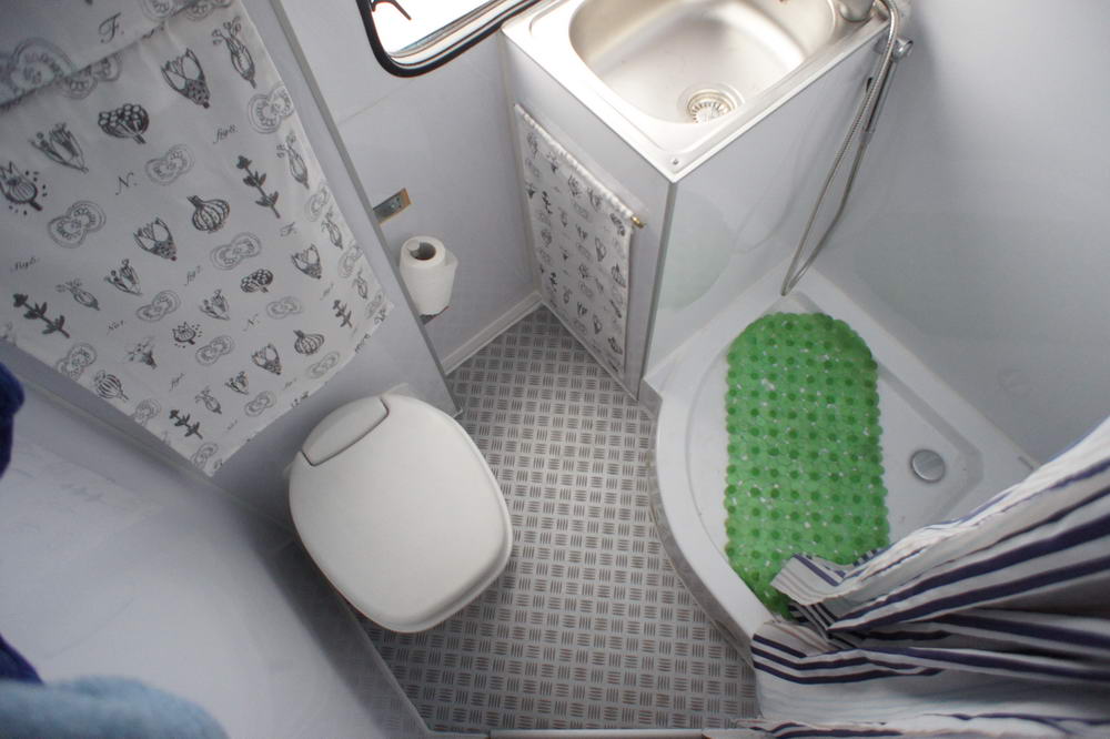

dulare - 2014-11-06, 00:09
Mamy zamiar jeszcze w najbliższy weekend (długi) wybrać się na przejażdżkę kamperem - pogoda taka że żal nie skorzystać. Pogoniłem więc trochę roboty w łazience żeby przynajmniej toalety dało się używać (a miałem już nic nie robić w tym roku...)
Na pierwszy ogień poszło klejenie płyt HIPS na ściany - znalazłem w sieci program do optymizacji wycinania formatek z różnych materiałów (jest darmowy do użytku domowego, nazywa się GoNest 2d) i przygotowałem sobie rozrysy cięć poszczególnych płyt. Płyty grubości 1,5 mm można spokojnie ciąć nożem z ostrzem trapezowym, byle się nie spieszyć i każde cięcie robić na kilka razy. Ja jestem niecierpliwy i miejscami nie wyszło mi tak równo jak bym sobie życzył. Płyty do ścian kleiłem na Soudal Fix All Classic. Nie da się go rozprowadzić jak płynnego kleju, więc przesuwając ręką po ścianie czuję małe nierówności tam gdzie poszło go trochę więcej albo gdzie go nie ma (między ścieżkami kleju).
Następnym krokiem było "fugowanie" szpar między płytami. Zacząłem od wypełniania ich tym samym klejem Fix All ale nie był to dobry pomysł - po 48 godzinach klej niby był już zaschnięty ale strasznie łapał brud. Na szczęście zdążyłem nim zrobić tylko kilka szpar, resztę wypełniałem już Sikaflexem 221. Niestety brakło mi go na cały dół łazienki więc teraz czekam na dostawę i robię inne rzeczy.
Zamontowałem na przykład baterię do zlewu - zamiast oryginalnych długich prętów z nakrętkami użyłem dużo krótszych śrub z łbem przygotowanym pod imbus. Było dużo łatwiej przykręcić a w przyszłości powinno być łatwiej odkręcić jeśli będzie taka potrzeba. Pod zlewem zmontowałem odpływy i doprowadzenie wody do baterii.

Poniżej załączam zestaw zdjęć ze stanem z dnia dzisiejszego. Koszt materiałów do dnia dzisiejszego to około 1500 zł w tej sumie między innymi:
Klapa serwisowa - 250 zł
10m2 HIPSu 1,5mm grubości - 274 zł
Brodzik - 220 zł
Zlew - 150 zł
Sklejki w różnych rozmiarach i grubościach około 5m2
Bateria umywalkowa - 100 zł
Elementy hydrauliki ściekowej
Drewno na konstrukcje
Kleje w tubach, Sikaflex
Listwy do montażu LED i przełączniki

Wymiary łazienki są jak na poniższym rysunku (rysunek nie w skali, ale daje pojęcie)

Dzięki za wymiary łazienki. Ja obmyślam nieco mniejszy gabaryt, tak około 105x90 i chciałbym żeby dało się tam wziąć prysznic oprócz korzystania z toalety oczywiście.
Może to jakoś wykombinuję.
