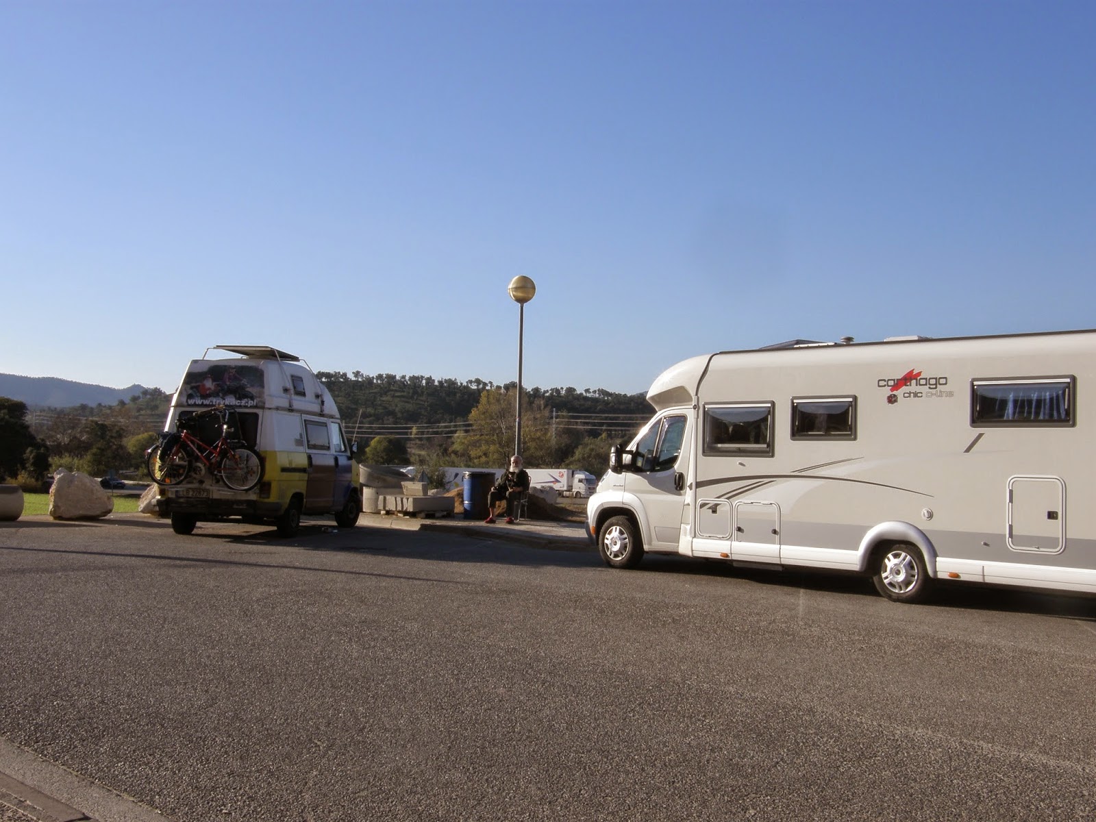

Fux - 2014-11-25, 07:14
Na moje to problemem jest złe zaprojektowanie auta i umieszczenie zbyt dużego obciążenia w przedniej części auta.
Pochopnie bym tych resorów nie „poprawiał".
Może usiądą.
Wrzuć foty zrobione z profilu.
Zobacz na blogu DAKOTY. Ma tam zdjęcia swego auta z boku.
O masz.
Chyba sie na mnie nie pogniewa, za wklejenie tutaj.

Fotki tu nic nie dadzą . Dziób nurkuje i tyle. Na wyżej pokazanym zdjęciu jest równiutko. I problemik zwisu przy zjazdach.
Nie ma ideału.
