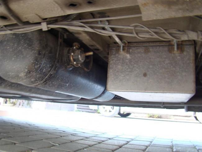

Witam wszystkich forumowiczów.
Jestem na etapie montażu gazu w moim camperku MB Sprinter. Zamontowałem zbiornik toroidalny pod samochodem . W zestawie jaki kupiłem jest wielozawór przedstawiony na zdjęciach
Czy ktoś z kolegów wie jaki można zastosować wskaźnik poziomu zużycia gazu który można zainstalować wewnątrz kabiny.
Pozdrawiam wszystkich i życzę wspaniałych podróży w Nowym 2015 Roku

Może źle sformułowałem pytanie ale na zdjęciach widać wielozawór i na nim nie ma żadnego wskaźnika a link który przysłał grzegorz1969 wyraźnie pisze
OGRANICZENIA.
UWAGA ! Urządzenia nie można zainstalować w autach, które nie posiadają wskaźnika
wskazówkowego na butli, lub posiadają niesprawny.
Może po odpoczynku po sylwestowej nocy ktoś podpowie co można zainstalować

Pamiętaj również że w przypadku używania do kuchenki, ogrzewania oraz CW o takim umieszczeniu wieloazworu aby pobierał gaz w fazie lotnej nie skroplonej, no i reduktor.

marsulki dziękuję za przypomnienie - wiem i pamiętam o tym na drugim zdjęciu widać tą czarną rurkę przymocowana do rurki odpowietrzającej . Gaz będzie pobierany w fazie lotnej .

Dobrze ustaw poziom max. napełnienia butli tak by "pustka" nad płynnym gazem była na tyle duża że przy przechyłach nie zaciągało płynu.
koko - 2015-01-01, 21:12
po zaciągnięciu płynu możliwość pożaru

Michał sam wiesz że nawet jak znajdziesz tutaj warsztat, który zakłada gaz to jak zobaczą moją instalację i tak nie będą wiedzieli do czego to jest. I jak to rozwiązać żeby w kabinie lub w części mieszkalnej na szafce był wskaźnik pokazujący zużycie gazu .
Wiem , że koledzy zakładali w swoich camperach butle pod samochodami ,może ktoś pamięta jak ma to rozwiązane ? :roll:

Widzę że pływak jest dosyć wysoko w porównaniu z rurką poboru gazu..
Może lepiej obniż / dognij / trochę pręt pływaka, lub wydłuż rurkę poboru gazu

Najlepiej zeby sie Majsterek odezwał ,on w końcu gazownik.Ale po pierwsze z tak ustawionym zaworem to raczej sie nie da zatankować,pływak bedzie blokował wpływ gazu,on w połozeniu max odcina dopływ gazu tankowanego,a wg mnie właśnie montując tak wielozawór(czyli do góry dupą) pozbyłeś się możliwości tankowania.No i wskażnik to wg mnie przykręca się do miejsca tego kółka z tym czarnym,ale też nie zadziała,bo działa na poruszającym się pływaku,a ty bedziesz go musiał obrócić,razem z zaworem ,zeby tankować>skończy sie jak u mnie,totalnym rozbebeszeniem pływaka aby móc tankować i podginaniem(w moim wypadku wykręceniem)rurek. :dewil Ale ja mam zbiornik w środku i mam zamiardokupić te paski informujące o ilości gazu,Ty bedziesz miał gorzej,ale może co jaki mądrzejszy ode mnie doradzi

Ja mam u siebie w tym położeniu i jest ok.
stan1april - 2015-01-04, 21:18
Zbiornik i Wielozawór są zamocowane prawidłowo a nie "do góry dupą". Jest to nowy zestaw do montażu na zewnątrz pod samochodem. Wielozawór oryginalnie ma elastyczną rurkę idącą w dół zakończoną filterkiem do poboru gazu w stanie płynnym. Na zdjęciu widać pływak w jego górnym martwym punkcie a rurka czarna jest przymocowana do rurki odpowietrzającej i pobiera gaz w stanie lotnym. Wszystko działa jak powinno a możliwości tankowania gazu nie pozbyłem się
Mnie nie chodzi o rady czy ja to dobrze zakładam i czy to będzie działać lecz tylko o podpowiedz jaki założyć wskaźnik gazu
