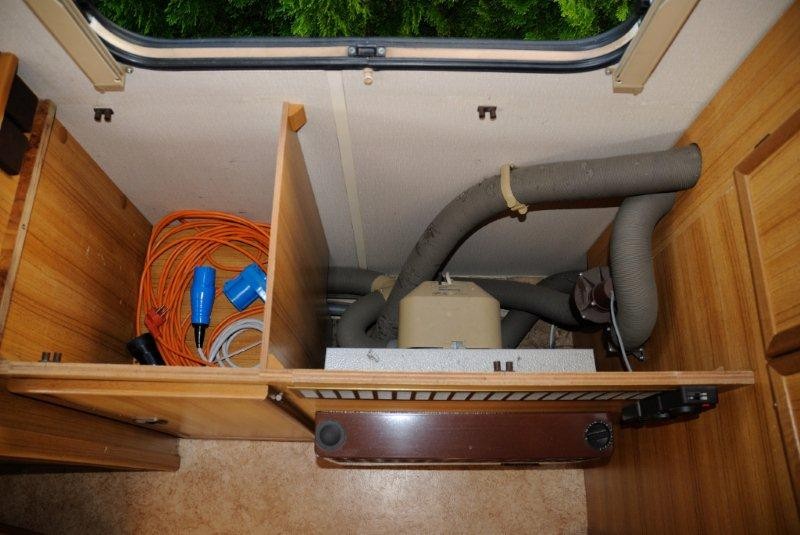

Przy zbiorniku na wodę, wygląda to następująco:
Z tyłu piecyka, w szafire pod półką, nic nie ma. Widać komin, przewód elektryczny od sterowania właśnie chyba ciepłą wodą i jakiś zawór czerwony, nie wiem, czy to od gazu czy wody ? :-/
Z tego co patrzyłem, wydaje mi się, że szukany bojler znajduje się w łazience pod umywalką, ale może się mylę. Piszecie o jakimś zaworze, tam wszystko jest zabudowane, gdzie mam go szukać ? Czy to dobrze myślę, że to pod zlewem to właśnie zbiornik na ciepłą wodę ?
Wiem, że pewnie śmieszne są moje pytania, nasze pytania, ale nie mamy żadnych doświadczeń a nie chcielibyśmy na dzień dobry czegoś uszkodzić, albo denerwować i zniechęcać, że coś nie działa :bukiet: :-P

Moge powiedzieć tylko o ogrzewaniu pierwsze zdjęcie masz piezo zapalanie pod piecem na 2 paluszki kasetkę- przekręcenie pokrętła pow poziomu zera i naciśnięcie wzbudza iskrownik .
Chyba ktoś wymontował wentylator nadmuchu . Ba za piecem widzę króćce od rozprowadzenia ciepła . Takie truma venty są na Allegro na 12v ok 400 zł . ( 6- zdjęcie)
http://allegro.pl/nawiew-...5134156159.html
??? Coś takiego miał w czepce

z tyłu piecyka poszukaj wentylatora . ale moze w 87 toku tego nie było
Czarna i Krzysiek - 2015-03-02, 12:42
No dobrze, a bez tego nadmuchu, ogrzewanie będzie działać?
Bigos - 2015-03-02, 12:44
będzie , ale piec będzie bardzo gorący a w reszcie kampera znacznie zimniej, rozprowadzanie ciepła nagrzewa cąły kamper równomiernie.

Dmuchawa zasysa powietrze "zza piecyka" , jak ściągniesz obudowę piecyka za nim powinien być wentylator. Mam podobną zabudowę do Twojej, dmuchawa jest pod półką w szafie.
zdjęcia poglądowe. Na pierwszym widać nawiew rozwidlony trójnikiem, lewy dolny róg zdjęcia
Czarna i Krzysiek - 2015-03-06, 14:40
U mnie nie ma czegos takiego a plecy piecyka są calkowicie zabudowane srebrnym ala metalem. Nie ma żadnych otworów ani niczego takiego.
Mazur - 2015-03-06, 14:59
Teraz zobaczyłem zdjęcie...Coś przerobione, zlikwidowany nawiew bo trójnik po lewej stronie jest. Rura wychodzi z łazienki, wlot od fontu powinien być połączony z piecykiem/wentylatorem, a drugi wylot połączony rurą z wlotem pod stolik, czyli gdzieś po prawej stronie tej wnęki w szafie. Chyba tam pomiędzy ścianką a nadkolem, tam jest taki tunel.
Widzę,że tam gdzie masz włącznik do bojlera u mnie jest do nawiewu.
taki jak niżej
