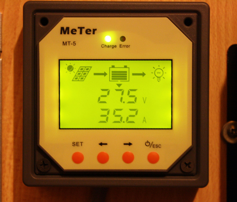

Podajecie prąd w Amperach. ok mierzycie ekstra, czy z wyświetlacza?
Johny_Walker - 2015-03-24, 08:01
U mnie to co na wyświetlaczu zgadza się całkowicie z tym co mierzę multimetrem.
Być może dołożę drugi akumulator kiedyś. Na razie nie planuję energożernych urządzeń, a szkoda mi DMC na drugi akumulator. Wolę np. rower.
Bronek - 2015-03-24, 08:10
Mam ten badziewiaty wyświetlacz do MPPT? Natomiast napięcie , temp , pojemnośc typ aku , całkowite zużycie, SOC itd jest .
Muszę sprawdzić . :bajer
To nie moje !!
