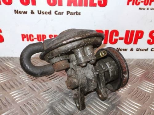

Trochê zaniedba³em temat ale zbli¿a siê d³u¿szy wyjazd i postanowi³em jeszcze raz do tego usi±¶æ. Pompy vacum nie znalaz³em w internecie a jedynie membranê.
link do aukcji
Kto¶ rozbiera³ taka pompe? Ona jest inna ni¿ typowe z allego bo na pasek .

mam pomê vacum do j5 ale moja tak nie wygl±da
jacik - 2015-06-18, 16:36
Moja mo¿e byæ mocniejsza napêdzana paskiem. Te co widzia³em to by³y napêdzane chyba popychaczem.
IAAN - 2015-06-18, 16:52
nie mam na pasek
jacik - 2015-06-18, 20:34
Ciep³o ... coraz cieplej :)
wygl±da jak ta
Tylko ta od boxera
Ale to jednak inna bo na inny pasek.
Taka ale nie ma opisu
jacik - 2015-06-19, 21:15
Wymontowa³em i rozkrêci³em j±. Ona dmucha czyli daje ci¶nienie a nie podci¶nienie.
odpali³em auto bez niej i nie da³o siê wcisn±æ peda³u wiêc chyba dobra.
Minimalnie przepuszcza jak siê zakryje i potrzyma chwile ale to raczej nie powinno przeszkadzaæ.
