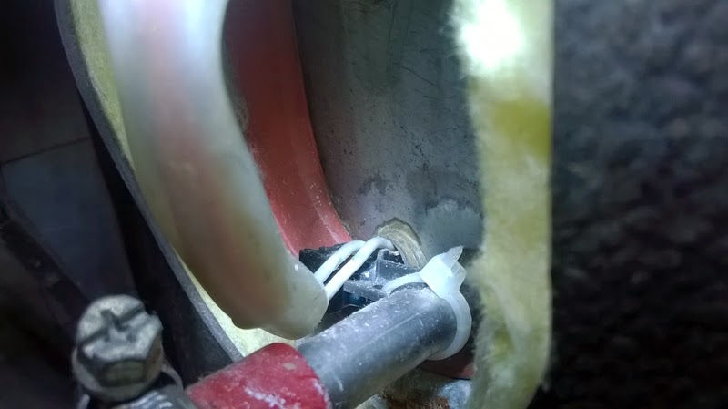

tolo61 - 2015-04-01, 22:11
Hejka
Czujnik jest między rurkami wody, przy dolnej rurce
Tak jak na fotce

Dobra, znalazłem ten czujnik. Jak rozumiem z opisów to jest to, co na zdjęciu:
Od tego, w tej wiązce co stamtąd wychodzi są cztery przewody, dwa czerwone i dwa szare.
Teraz dwa pytania, czy da się to jakoś wydłubać tą drogą, którą przedstawia zdjęcie, bez rozbierania bojlera ?
I pytanie drugie, który z tych czterech przewodów mam odlutować od płytki, żeby potwierdzić lub wykluczyć awarię czujnika temp. wody ?

Valec - 2015-04-02, 21:19
U mnie czujnik temperatury trzyma się tylko na tej plastikowej opasce zaciskowej, zaciśniętej na metalowej rurce, wystarczy zdjąć wąż, wysunąć czujnik i już...

Bydgoszczu - 2015-04-04, 07:59
Potwierdzam, że czujnik temperatury wychodzi bez problemu. Mocowany opaską zaciskową. Możesz wyjąć baniak (bez demontażu obudowy, tam jest stalowa obejma, skręcana na śrubę). Wtedy będziesz miał palnik na wierzchu. Będziesz mógł sprawdzić jak to wszystko wygląda, korozja brud, pajęczyny itd. Jak będziesz miał problemy ze zdjęciem obejmy, tzn. że baniak zamarzł kiedyś, brzeg pewnie będzie pofalowany (jak u mnie). Wtedy pozostaje demontaż bojlera, to naprawdę nic trudnego. Również obawiałem się za to zabrać, a potem okazało się, że strach ma wielkie oczy.
