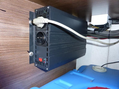

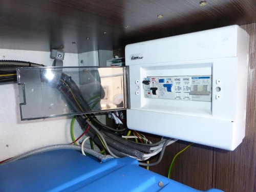

Jeszcze w temacie przetwornicy.
Zamontowałem ją przy samym akumulatorze pod siedzeniem pasażera. Ponieważ oryginalnie z przodu zabudowy fotela tam gdzie chciałem umieścić przetwornicę znajdowała się ładowarka, dlatego musiałem przesunąć znajdujący się z tyłu panel bezpieczników i tam dałem ładowarkę , a przetwornica wylądowała na jej miejscu.
Po zamontowaniu tej przetwornicy i podłączeniu ekspresu musiałem przeprogramować sterownik który u mnie zarządza przetwornicą i agregatem, bo w momencie kiedy pobór prądu przez ekspres był największy odpalał mi się agregat . Teraz ustawiłem to tak, że agregat odpala dopiero jak napięcie na akumulatorze spadnie poniżej zadanego progu na dłużej niż 60 sekund .
Bronek - 2015-08-26, 22:47
U mnie na orginalnych kablach jest nad akumulatorem , a ten pod siedzeniem przy wejściu . Te siedzonko zlikwidowałem i jest pseudoszafka z mikrofalówką na szczycie.
Volt 2000/4000 brałbym tylko gdybym planował , normarną cywilną mikrofalówkę i mocny ekspres . Przetwornica te dwa urządzenia miała tylko obsługiwać
Doszła klima !!!! W słońcu daje radę parę godzin.
Niemniej nie zmieniał bym na większą , nie widzę sensu.
Waga kasa , pobór jałowy , ale wyłączam i jak nie pracuje . Jest automatyczny przełącznik jak 230v ze słupka.
Joko ładnie , ciasno i ale grzać się nie grzeje na tak krótkich przebiegach

toscaner - 2015-11-09, 16:41
Wyświetlacz w przetwornicy wymusza jakby montowanie jej na widoku. Ja zdecydowałem się na takie po 15 zł ledowe. Mam trzy pokazujące:
- napięcie pod maską DC
- w gniazdkach AC
- w domku DC (+ amperomierz)
Co oczywiście nie znaczy, że przetwornicę można wpakować do szafki i nawrzucać tam ciuchów. Nie. Takie 1,5kW musi mieć wentylację.
