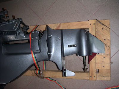

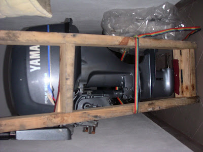

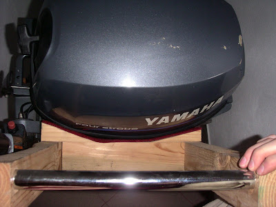

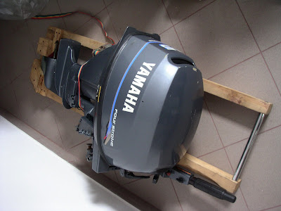

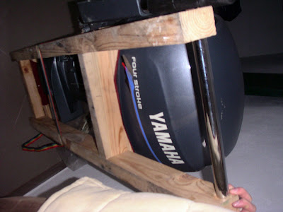

Witam, to mój pierwszy post, ale postaram się pomóc ;) Posiadamy również silnik Yamahy z tym, ze 15KM, ale to nie ma większego znaczenia. Mamy do tego zrobiony taki podest w zasadzie z kilku desek, który sprawuje się rewelacyjnie. Do niego mocowany jest silnik pasami ze ściskami dzięki czemu całość można łatwo przenosić, a w planach jest jeszcze dołożenie kółeczek żeby można było gdzieś dalej przejechać. Zrobiłbym zdjęcia, ale niestety kończę studiowanie w Krakowie, a silnik jest w Jaśle zakopany gdzieś w garażu i nie wiem kiedy dam radę zrobić jakieś zdjęcia. Jeśli to nic pilnego to jak następnym razem będę w domu to spróbuję się jakoś do niego dostać. Póki co naszkicowałem mniej więcej jak to wygląda (przynajmniej z tego co pamiętam :) ) W razie pytań służę pomocą.

RiegeR - 2008-05-05, 22:42
Udało się zrobić kilka zdjęć
shadow - 2008-05-06, 09:30
Bardzo dziekuję za fotki i ...pamięć, napewno skorzystam z pomysłu! DZIĘKI!
