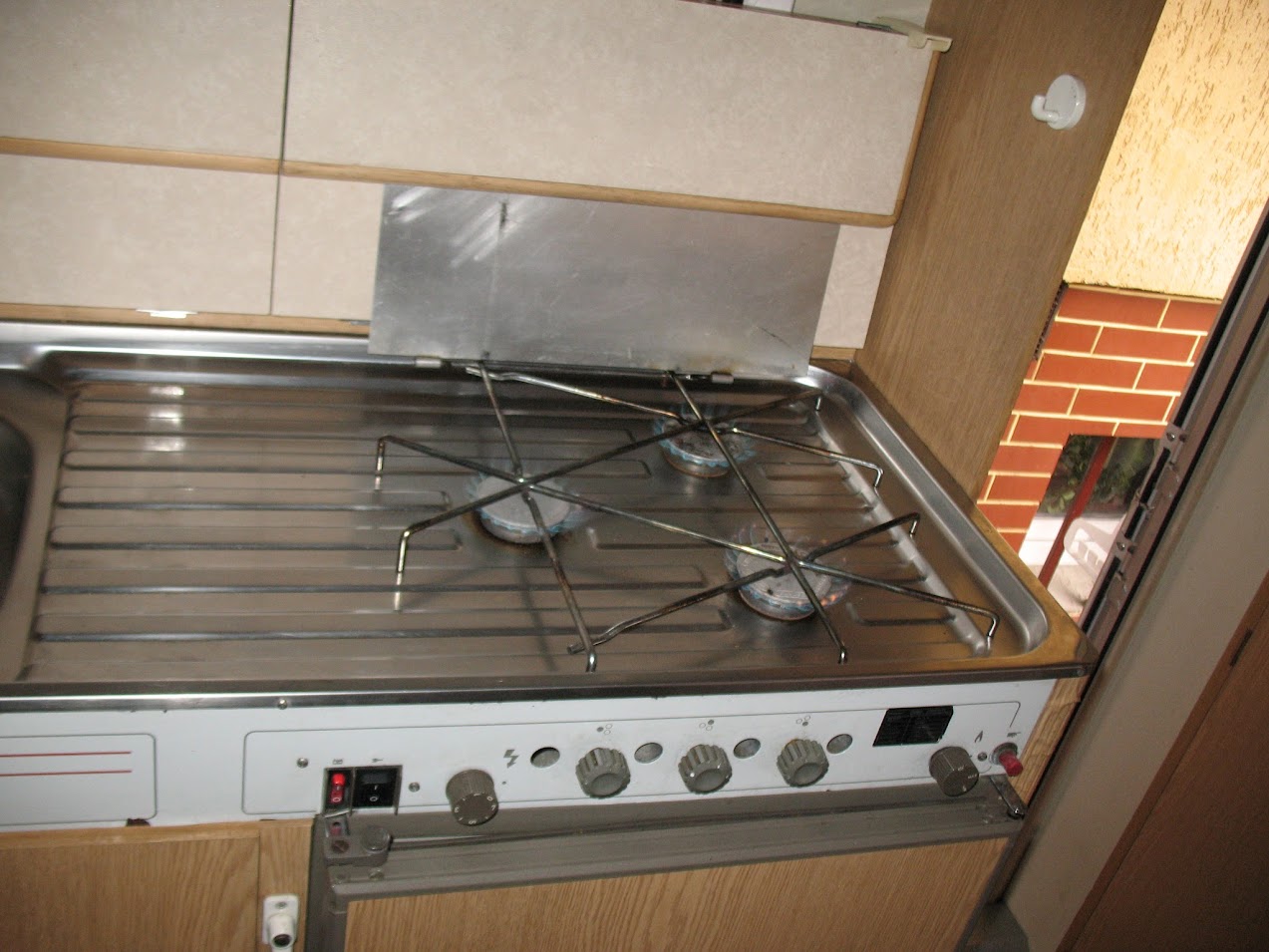

Fordek - 2015-06-10, 22:32
Witam
Zwróćcie uwagę również na wielkość garnków stawianych na palniku od stronu okna .Kupiłem kampera ,w którym ktoś ustawił zbyt duży garnek ( patelnię ) i odkręcił na max kurek gazowy . Efekt - to przypalona markiza okienna - aż się plastik stopił. A gdyby nie było ludzi w kamperze :?: - " niech się gotuje" - to spaliła by się i ścianka a może i więcej.
toscaner - 2015-06-10, 23:49
Dlatego ja właśnie dałem te kurki od strony okna, żeby zrobić dystans palników od okna. Może dlatego do dziś pomimo, że to ok. 5 miesięcy gotowania codziennie, to zero jakiś przytopień czy coś. Rąk też nikt do dziś sobie nie poparzył, nie upalił.
