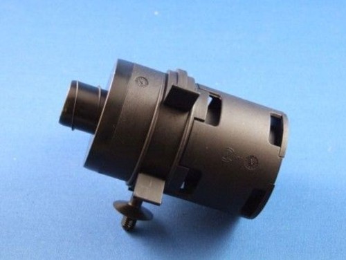

W ramach dyskusji o ogrzewaniu podzielę się swoimi przemyśleniami, choć jeszcze nie doświadczeniem praktycznym.
Planuję dać mokre webasto z wyjściem jak u Toscanera. To znaczy ciepła woda wychodzi jedną rurą i w trójniku rozdziela się na obieg wężownicy grzejącej ciepłą wodę w zbiorniku (do mycia) i drugi obieg grzejący wnętrze zabudowy (podłogówka + nagrzewnice tradycyjne). Czyli dotychczas Ameryki nie odkrywam. Dodatkowo jeszcze przed trójnikiem, czyli zaraz za piecem webasto, planuję szeregowo włączyć niewielki 10-litrowy bojler elektryczny na 220V plus pompę obiegową też na 220V.
Bojler ma dwa zadania. 1) stanowi magazyn energii zwiększając o te 10 litrów pojemność całego układu. 2) Podczas postoju na kempingu z opłaconą elektrycznością nie muszę używać huczącego głośno webasto, a po prostu grzeję i wodę i wnętrze grzałką 1400 W z bojlera (to daje około 6A prądu więc bezpieczniki powinny wytrzymywać).
Dodatkowa pompa obiegowa na 220V ma załatwić sprawę cyrkulacji czynnika (Borygo) w układzie. Znalazłem ofertę na taką ciekawą pompę, która wg. danych pobiera tylko 3W mocy (zasilanie z przetwornicy). Nie wiem czy to może być prawda, ale mam spokojnie czas na ustalenie tego w karcie produktu. Pompa wygląda tak:
http://www.dobo.pl/data/g...e/5/5/755_3.jpg
Czy ma ktoś jakieś konstruktywne uwagi do mojego planu? Czy o czymś nie zapomniałem? Krytyka mile widziana, a wątek idealny do rozmowy o ogrzewaniu.
P.S. W takiej konfiguracji gaz będę potrzebował tylko do kuchenki więc zastanawiam się czy do samego gotowania jest sens pchać zbiornik LPG pod auto czy poprzestać na zwykłej butli połączonej z kuchenką reduktorem z elastycznym pomarańczowym wężykiem.
Lodówka ma być 220V z przetwornicy więc też bez gazu.

Zasadniczo piec webasto grzeje obieg pierwotny i dopiero ten obieg dzieli się na wężownicę ogrzewającą zbiornik z wodą do mycia (duży - około 40 litrów) i na drugi obieg w podłogę. Czyli woda do mycia nigdy ma nie być w piecu. Tam ma pracować borygo i roznosić ciepło w podłogę i do zbiornika z wodą.
Gdy teraz szeregowo za piecem webasto wstawię drugi piec (elektryczny bojler o mocy 1400W, bo takie widziałem, choć bym wolał 1000W) to cały obieg działa tak samo. Czyli podłogówka dostaje ciepłe borygo i wężownica w zbiorniku na wodę też ciepłe borygo. Jedynie zmienia się źródło energii. Nie jest nim piec webasto tylko bojler. Ale dalej cały układ działa identycznie.
Te dodatkowe 10 litrów płynu przy okazji magazynuje trochę energii i po godzinie pompa cyrkulacyjna może trochę popracować i znowu podłogę podgrzać. Aż do ostygnięcia borygo w układzie.
Jeszcze się zastanowię nad pompą. Podoba mi się taka pompa 3W na 220V. Pompy do webasto biorą około 60W. To jest do zastanowienia czy dublować pompy czy nie. Ja myślałem żeby zdublować i podczas pracy webasto by chodziła ta oryginalna z webasto, a podczas pracy bojlera by pracowała pompa dodatkowa. Albo bym w ogóle zrezygnował z pompy webasto. Do przemyślenia jeszcze.
Zaletą proponowanego systemu jest to, że niezależnie czy jadę na prądzie czy na ropie z grzaniem to cały system działa identycznie. Jeśli zamontuję grzałkę w samym zbiorniku wody to na kempingu podczas podpięcia pod 220V tracę podłogówkę - po co? Szkoda mi komfortu.

toscaner - 2015-10-28, 17:54
Pompa webasto 60W? :roll:
Moja oryginalna od webasto bierze 1,15A przy 12,5V. :bajer
Całe webasto w wersji full, to z reguły 40-45W. Skąd masz taką pompę?
Jeśli chodzi o grzanie z tym zbiornikiem, to wg mnie bez sensu. Porównajmy:
webasto 5kW i grzeje 6litrów (u mnie tyle jest)
grzałka 1,4kW i ma grzać 16 litrów (hipotetycznie). Kiedy ona zagrzeje cały płyn do tych 65-70C? Jak zrobić, żeby płyn osiągnął taką temp? Cykliczne włączanie pomki co jakiś czas?

Kształtem i wielkością przypomina trochę oryginalną pompkę wodną Webasto. W podgrzewaczach jest czasem montowany w miejscu pompki. Czarny plastikowy walec z otworkami i króćcem o średnicy jak wlot powietrza w piecyku.
Popatrzę za jakąś fotką w necie, a jak nie znajdę, to wlazę pod auto i pstryknę fotkę.
Edit: Nie muszę włazić pod auto.
i linki do aukcji (ten mam) np.:
http://www.ebay.co.uk/itm...IcAAOSwPYZU-L3R
Tu inny model:
http://www.ebay.co.uk/itm...aQAAOxyVPJSJdla

reaven22 - 2022-12-30, 19:50
Navigare napisał/a:
1. webasto nie pociągnie całej nocy i rozładuje akumulator
Zależy jak duży jest akumulator, u mnie webasto zużywa 20-40Ah na dobę,
Navigare napisał/a:
2. instalacja podłogowa nie odbierze wystarczająco dużo ciepła z webasta (przy zastosowaniu zaworu termostatycznego i temp 30-40st na podłogówce) i nie ogrzeje przy mrozach wnętrza do akceptowalnej temperatury (podłoga, ściany i sufit są ocieplone matami) i to będzie powodowało ciągłe przegrzewanie webasto, nie ma tu bardzo miejsca na dodatkowe grzejniki, ktore też dodatkowo zabierałyby prad
Mają rację, podłogówka to przydatny bajer ale do ogrzewania to nagrzewnica z wentylatorem,
Termostat na podłogówce będzie zbędnym detalem, Wystarczy 8mm skejki aby ograniczyć temperaturę do akceptowalnego poziomu.
Navigare napisał/a:
3. wysterowanie zaworu trójdrożnego tak, żeby miał 3 pozycje (zawór z t5/e39)
Trzeba trochę pokombinować aby nie zużywało zbyt dużo prądu. Ten zawór jest normalnie otwarty, aby zamknąć obieg trzeba podać napięcie.
Aby zmniejszyć zużycie podaję 12V przez 2-3s a następnie zmniejszam napięcie do 3-4V, to wystarczy do podtrzymania.
Navigare napisał/a:
Czy ktoś robił może sterowanie sterowanie webastem w oparciu o czujnik temperatury zamontowany na powrocie podłogówki i przekaźnik wifi sonoff 12v - który załącza webasto i daje możliwość jego zdalnego załączania przy spięciu go z mobilnym hotspot wifi. Myślę też czy tego sonoff nie można by użyć do sterowania jednocześnie elektrozaworem, chodzi dokładnie o ten model Sonoff 4CH PRO R3 WiFI
Sterowanie temperaturą powrotu nie będzie działać prawidłowo. Zbyt mała bezwładność obiegu aby to jakkolwiek działało.
Navigare napisał/a:
Czy łączenie ogrzewania podłogowego z obiegiem silnika to wogóle dobry pomysł?
Według mnie to zbędna komplikacja układu.
Navigare - 2023-01-02, 17:17
Dzięki @reaven22 za Twoją odpowiedź.
Navigare - 2023-01-09, 14:13
reaven22, mam jeszcze pytanie w jaki sposób obniżasz napięcie po otwarciu zaworu?
